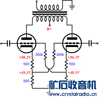

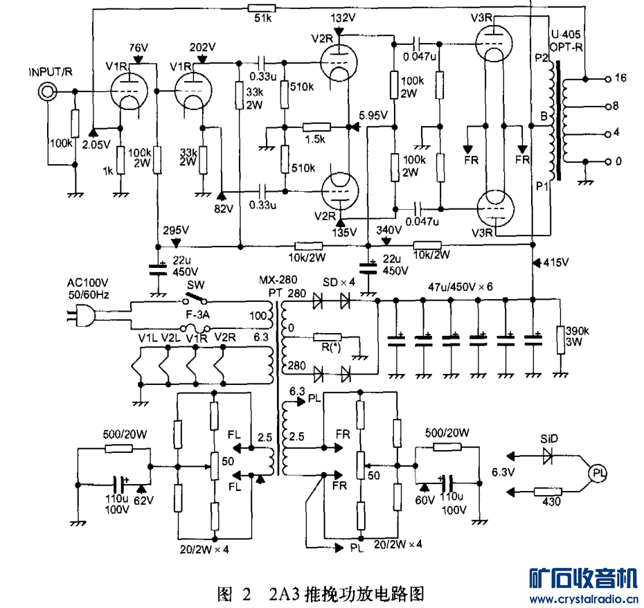

最近浏览2A3推挽电路图,发现国内外很多电路中(如例图所示),每声道2A3的阴极共用一组灯丝,自偏时又是栅极通过电阻落地,这无形中让这一对儿2A3的栅偏压是一样的,前提就是默认这一对儿2A3是事先配对儿好的。那实际当中,2A3就真的那么容易配对儿么?或者说买到的管子都是事先配对儿好的么?这个有保证么?如果配对儿保持不了,就这样安装上去,简便到是简便,可一旦两管子不配对儿,上下屏流不一致,那显然输出牛就有了偏置磁场,绝对的影响效果啊!而且,这种不匹配一般人还真不容易发现!装过的烧友是怎么搞定这个问题的?

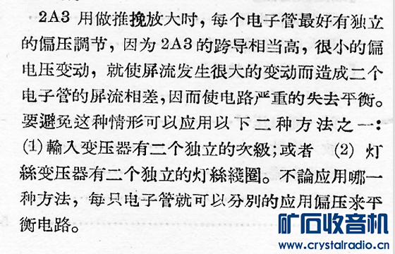

电子管手册第一辑
 楼主| 发表于 2024-11-15 16:38:08 | 显示全部楼层
这一段是一字不差翻译自RCA说明书。意思是对这个问题要重视,但是看后来者很多电路,都是简化再简化,不顾一切能响即可。
发表于 2024-11-15 16:44:30 | 显示全部楼层
有时候犯了错,回过来看手册,发现前人已经告诉你了。

2A3、300B、6B4G推挽胆机都应该每只管子的灯丝独立供电。
我做过6B4G推挽胆机,两只功率管共用一组灯丝供电,插上功率测试时发现,两只管子的电流相差10MA的电流。一只35MA,一只45MA,我是在每只管的阳极串联一只10欧2W的电阻测量出来的数值。
发表于 2024-11-15 20:31:43 | 显示全部楼层
      我们普通烧友很难买到配对良好的管子,所以还是独立灯丝绕组独立阴极阻容件更放心一点。

环牛和R牛的影响就很大,这时可以用布鲁姆林发明的偏置电路,
