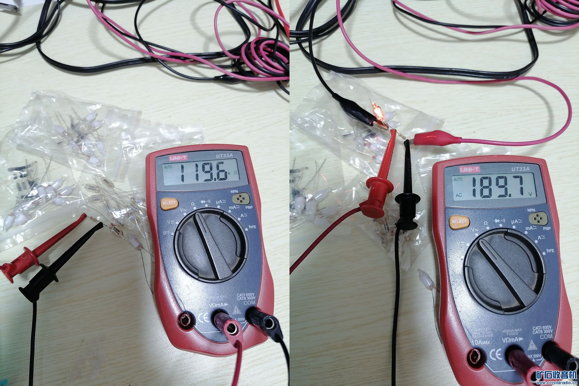

看规格,不同规格的灯电流参数不一样,限流电阻大小也不一样。
以我手头上的氖灯而言
它原配电阻是 120k,现在市电电压高(240V+),电流高达 1.6mA
看了下参加规格书
120k 限流电阻还真的是厂家给出的规格,其额定电压 220V,额定电流 1.2mA...
一般的电笔,这个电阻则至少二兆欧,无它,为了你安全
