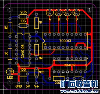

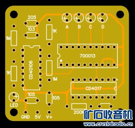

1,FLUKE700013测试板。FLUKE700013是福禄克8840/42数字表的订制IC,损坏率极高。该测试板能大致判断这只IC是否正常。
2,原理:由CD40106接成两个振荡器,一路连接700013的3脚提供脉冲,一路连接CD4017输入端,使该IC顺序输出4位高电平驱动700013的4个输入端,使输出端4只发光管轮流点亮。该测试板只能大致判断逻辑功能是否正常,其它隐性问题无能为力。
3,测试方法:待测IC插入IC座,GND和5V接4.5~6V电压,4只指示灯能正常轮流发光即判断正常,其它情形均不正常。如发光亮度明显不一致,一位或多位不亮和不灭,某位点亮时其它3位微亮,等等。
嘉立创EDA  GB文件
700013测试.zip (80.17 KB, 下载次数: 26)

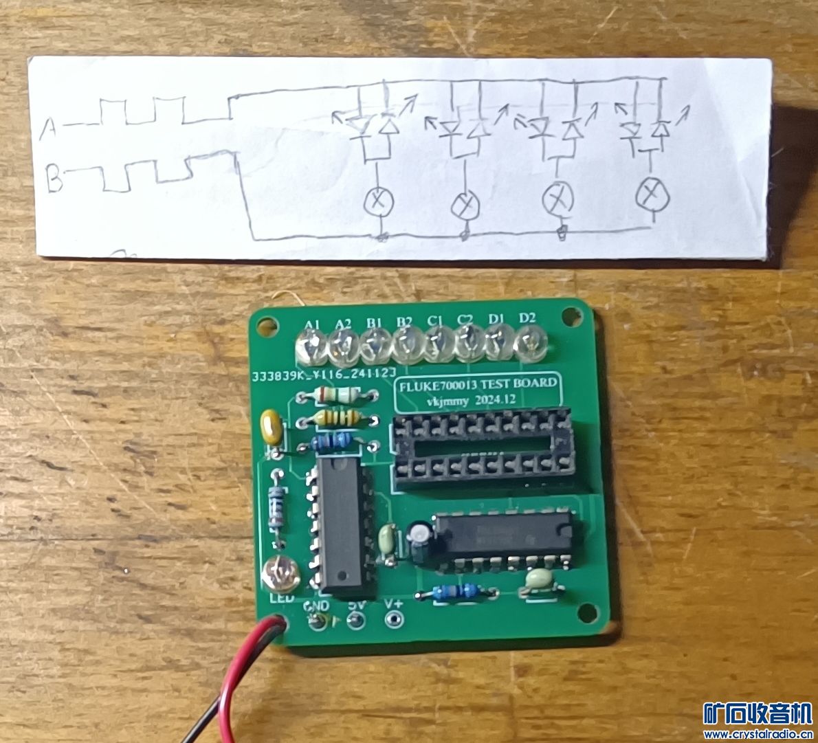

提问:这个测试板只能测试700013单一方向的导通情况,有没有必要对此进行双向导通测试?
 楼主| 发表于 2024-11-30 07:37:42 | 显示全部楼层
具有双向导通测试的电路板来了,可以测试FLUKE700013模拟开关双向导通情况,比之前只能测试单一方向导通,能更加客观的洞悉这款IC的缺陷。
