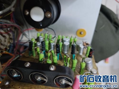

发表于 2024-11-14 22:37:31 来自手机 | 显示全部楼层 |阅读模式
之前是交流档位不动没反应,检查了一根线掉了,接上去之后,一打到交流档位指针就向右偏移到底,这是什么情况
发表于 2024-11-15 10:29:31 | 显示全部楼层
线接错了!断的那根线是接别的地方的!仔细看看断的地方上焊接点应该有断头!

 楼主| 发表于 2024-11-15 14:10:40 来自手机 | 显示全部楼层
线没有错,确定是那个位置,因为所有的线都用一根线编起来了,只能够到那个位置
发表于 2024-11-15 16:22:06 | 显示全部楼层
那就看看管子电容有没有问题了,一般都是电池的电串过去了,不用装电池表也能用交流直流档看看正常不,这样判断你的电阻档二极管档估计都有问题
 楼主| 发表于 2024-11-15 16:55:31 来自手机 | 显示全部楼层
suvsu 发表于 2024-11-15 16:22
那就看看管子电容有没有问题了,一般都是电池的电串过去了,不用装电池表也能用交流直流档看看正常不,这 ...
不上电池测试交流指针没有反应,直流正常
发表于 2024-11-15 18:34:09 | 显示全部楼层
Xuefemg521 发表于 2024-11-15 16:55
不上电池测试交流指针没有反应,直流正常
交流档位有问题看看拨档位的接触片有没有问题,上电池后交流档看看与别的地方有没有短路,检测这个交流档放大管子有没有问题基极的电容有没有没有问题,检测那三个可调电阻有没有阻值!把可调线圈电阻调到中间不要调到头看看,
发表于 2024-11-15 19:47:35 | 显示全部楼层
线头接错了!一般情况下,先找到此表的线路图。对照图中的要求。寻出断点。接上就可以了。在没有资料的情况下。可以寻一只放大鏡。仔细观察大概部位。应该是会有断点的。那个地方肯定毛糙,及有断线根留在那里。接上试机即可。
