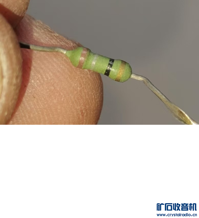

都是多大容量的,如何替换!

发表于 2024-11-14 12:07:22 | 显示全部楼层
上图电阻开路了~金色一端为误差值;下图贴片保险丝开路了~1.6A、24V.
 楼主| 发表于 2024-11-14 12:09:00 | 显示全部楼层
读数多少?谢谢版主
发表于 2024-11-14 12:16:51 | 显示全部楼层
四色环电阻比较少见(电感也有四色环的),如果是电阻,它的阻值请查表对照。
发表于 2024-11-14 12:29:29 | 显示全部楼层
是元件,不是原件!
发表于 2024-11-14 12:32:25 | 显示全部楼层
色环电阻  18欧姆

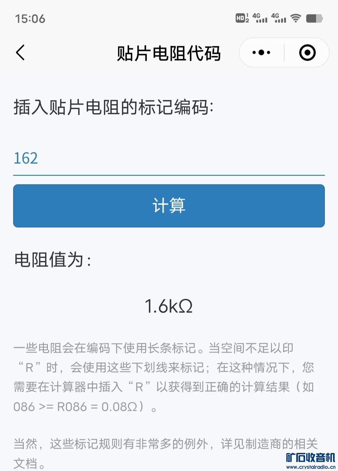

 楼主| 发表于 2024-11-14 13:31:10 | 显示全部楼层
海峰 发表于 2024-11-14 12:32
色环电阻  18欧姆
贴片电阻上标的是 162 NCC
 楼主| 发表于 2024-11-14 13:33:42 | 显示全部楼层
版主真厉害,怎么知道这两个件都开路了?! 厉害了,确实都开路了,都是12v供电端的保险电阻,全部开路!
发表于 2024-11-14 13:35:43 | 显示全部楼层
YQC7312 发表于 2024-11-14 13:31
贴片电阻上标的是 162 NCC
那不是写着1.6A了吗。保险电阻,
 楼主| 发表于 2024-11-14 13:38:06 | 显示全部楼层
laoyinxiangmi 发表于 2024-11-14 13:35
那不是写着1.6A了吗。保险电阻,
保险电阻没有阻值吗?162是1.6A的意思吗?谢谢师傅

 楼主| 发表于 2024-11-14 15:09:18 | 显示全部楼层
另外用手机的APP给出的162表示的是1.6K欧的电阻呢?真有点蒙圈了
