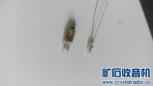

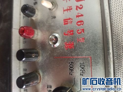

信号源修好后发现指示灯亮度很低很低,加罩子几乎不可见,测灯珠电压是5v的…这个电压正常吗?
发表于 2024-11-14 12:00:08 | 显示全部楼层
用一只高亮度发光管串联电阻,代替指示灯比较好。
发表于 2024-11-14 11:36:48 | 显示全部楼层
这种小灯泡一般都是6.3V的,可以拧下来看看,以确定电压是否合适,正常情况下带罩子白天也是能看得清发光的
发表于 2024-11-14 11:38:15 | 显示全部楼层
看看是不是用了12V的了。6.3V灯泡,用5V,应该比价亮的。
我经常用12V的替换6.3V的。寿命长,亮度凑合,不刺眼。
 楼主| 发表于 2024-11-14 12:35:59 来自手机 | 显示全部楼层
电压是合适的,灯泡不行了,刚刚动手术换了…

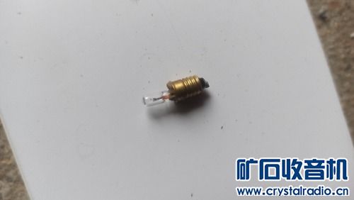

 楼主| 发表于 2024-11-14 12:38:20 来自手机 | 显示全部楼层
我经常用12V的替换6.3V的。寿命长,亮度凑合, ...
用7.5v的换了,没有座子用的原来的座子,这种灯泡买一个都得好几块…拆出来的时候用可调电源试感觉烫手然后起黑…应该是老化漏气了…

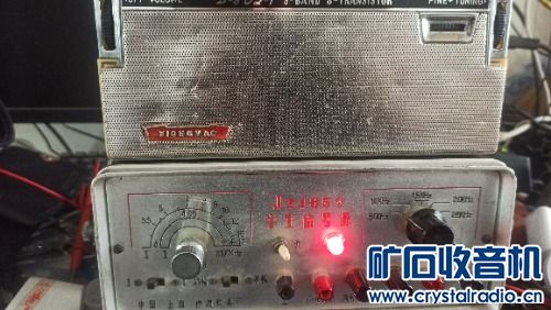

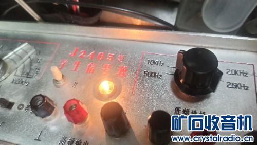

 楼主| 发表于 2024-11-14 12:39:40 来自手机 | 显示全部楼层
就是比较喜欢灯泡的色温啊,换的还是灯泡,只不过是动手术了…没有这种灯泡只能用原来的座子焊一个上去回帖里有图片…
