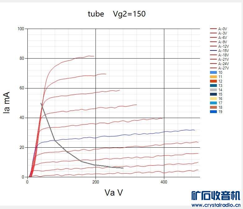

好吧,揭开谜底。
2P3,就是小小只的2P3。
2P3是好管啊~

发表于 2024-11-14 11:13:28 | 显示全部楼层
图示仪坏了。
发表于 2024-11-14 11:14:00 | 显示全部楼层
看零栅电流那莫大,我以为是4P1s呢 ,这管看来也有点剩余价值可以压榨一下

发表于 2024-11-14 15:17:46 | 显示全部楼层
我认为脉冲测量的高电压大电流并不代表管子有能力去挑大樑
画一条最大屏耗线,基本上看到它能力的极限。
是不是呢?请各位老师批评指正。
 楼主| 发表于 2024-11-14 15:27:47 | 显示全部楼层
1,电压可以用到250V。甚至300V,管子最高电压的时候,都是电流最小的时候,不打火就行。
2,电流估计12-15mA问题不大。到时候具体看看会不会红屏。这个管子最大电流是20多mA。
管子的寿命,主要是电流和屏耗。

 楼主| 发表于 2024-11-14 16:36:35 | 显示全部楼层
2P3推荐的条件,电流是16mA+-4mA。
电压实测看来,550V,20mA是没有击穿的,实际上管子在反压最高的时候,电流是最小的。所以说250V是没有问题的。电流大小还需要另外的实验。
目前唯一有问题的是帘栅,我也只测试到150V,也没测试G2的电流。这个还需要进一步的研究。
发表于 2024-11-14 22:48:35 | 显示全部楼层
      谢曹版的曲线图,有机会一定试一试把2P3工作点弄到200V,18~20mA,看看会不会红屏
