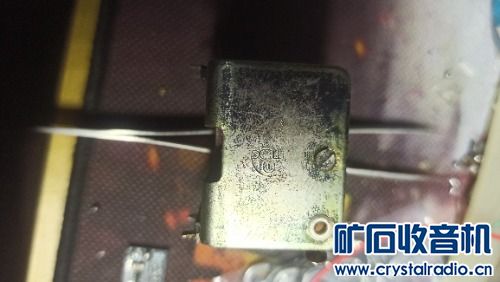

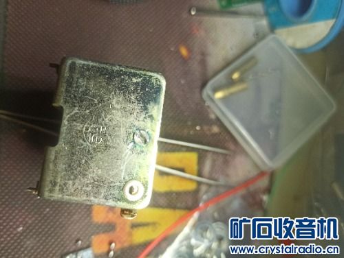

钢珠直径买了有3-2-1.5后来又买了2.5-2.75mm的经测试只有2.5mm的钢珠是最合适的,特别提醒一下这个空气可变电容的后档螺丝没有锁紧螺母,是靠胶水直接粘上的类似于螺丝胶,第一次没有拆下来,今晚装好前轴钢珠后,又为后轴犯了愁后来在一QQ群请教一群友…用电磨上最薄的切割片把一字刀口切深一点,然后找把合适的螺丝刀,最好是s2的刀口宽度配合螺丝,慢松慢紧几次后螺丝就松下来了…只要钢珠尺寸合适后档螺丝好拆…这个空气可变电容拆装可以很简单…现在就是还有点碰片…这个得慢慢调整动片和定片的间隙了…在此感谢回复我求助贴的前辈老师朋友们…

那个螺丝加热,然后WD40即可拆。
碰片的话,万用表测量动静片电阻,然后塞纸片,即可找到碰片的片子。然后上高压的兆欧表,不打火即完美。
我以前有贴子的,可参考。自己搜吧。
发表于 2024-11-13 23:03:11 | 显示全部楼层
螺丝胶怕热,加热即可。

没有兆欧表自己不碰片了…万用表20M的时候还有点值其他的都是无限大了

切割片把螺丝上面的一字槽切深一点左右扭两下就行了…

自己目测下间隙。有时候间隙太小,万用表测量的时候电压小,不会出问题。但用兆欧表,电压高的时候就测量出来了。
间隙太小有时候会有死点,还挺难找的。用纸片或合适的薄塑料片可以测量,当然你用塞尺应该也行,我都是纸片或塑料片。插不进去或抽不动的地方,就是间隙小的地方。
