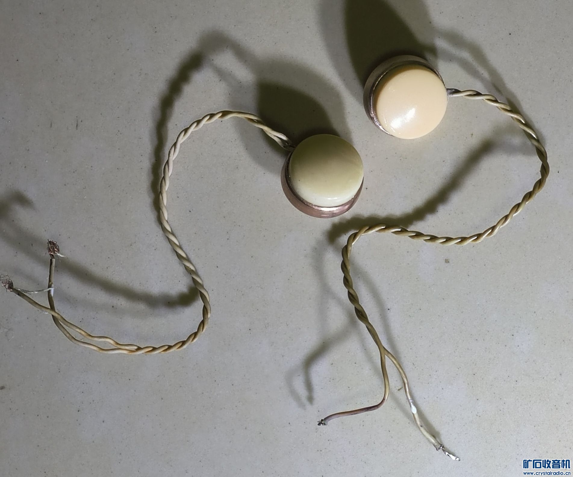

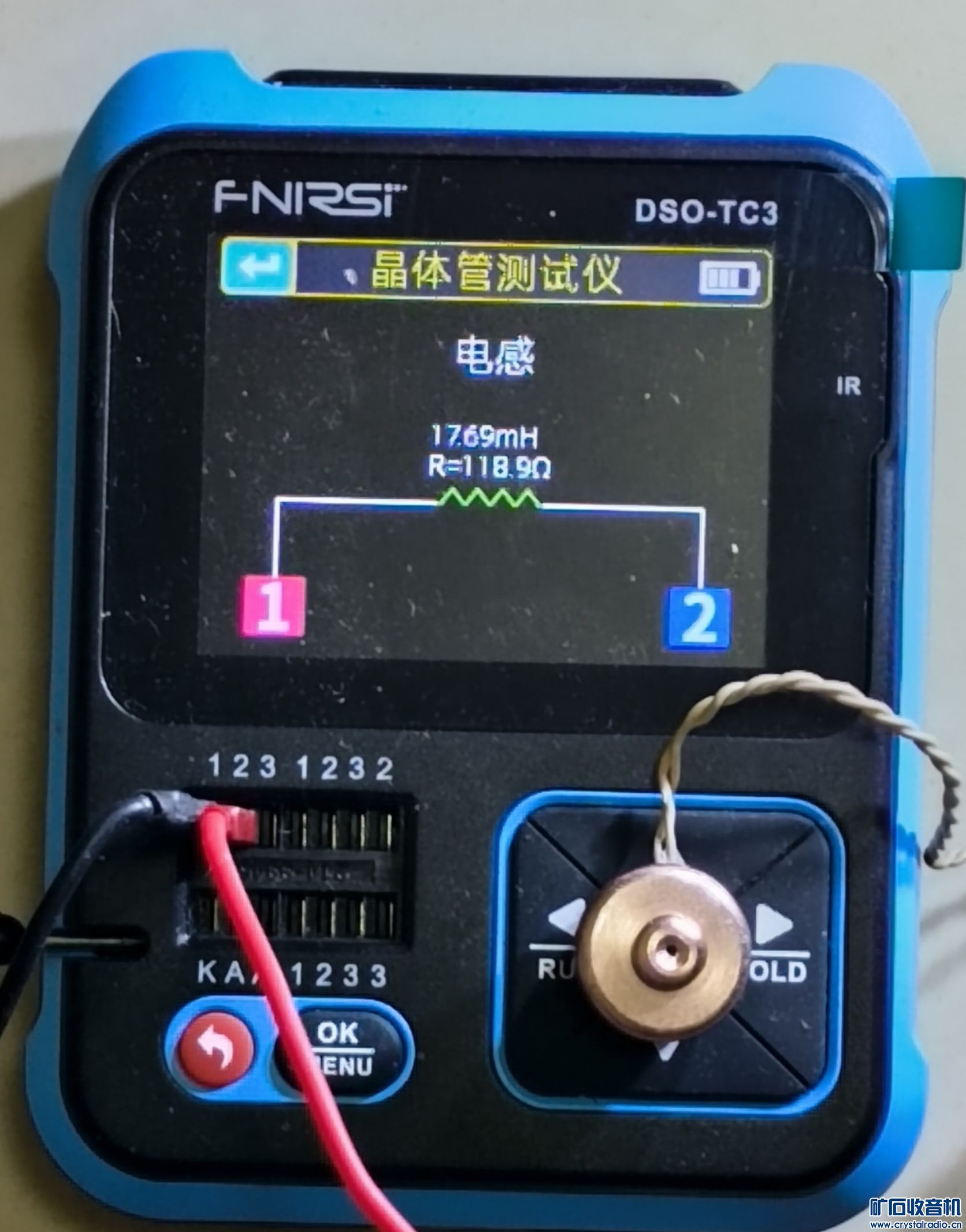

发表于 2024-11-13 13:48:51 | 显示全部楼层 |阅读模式
舌簧耳塞
外径15㎜  高12㎜
拆开外壳外径14㎜ 高6㎜
电阻120欧姆

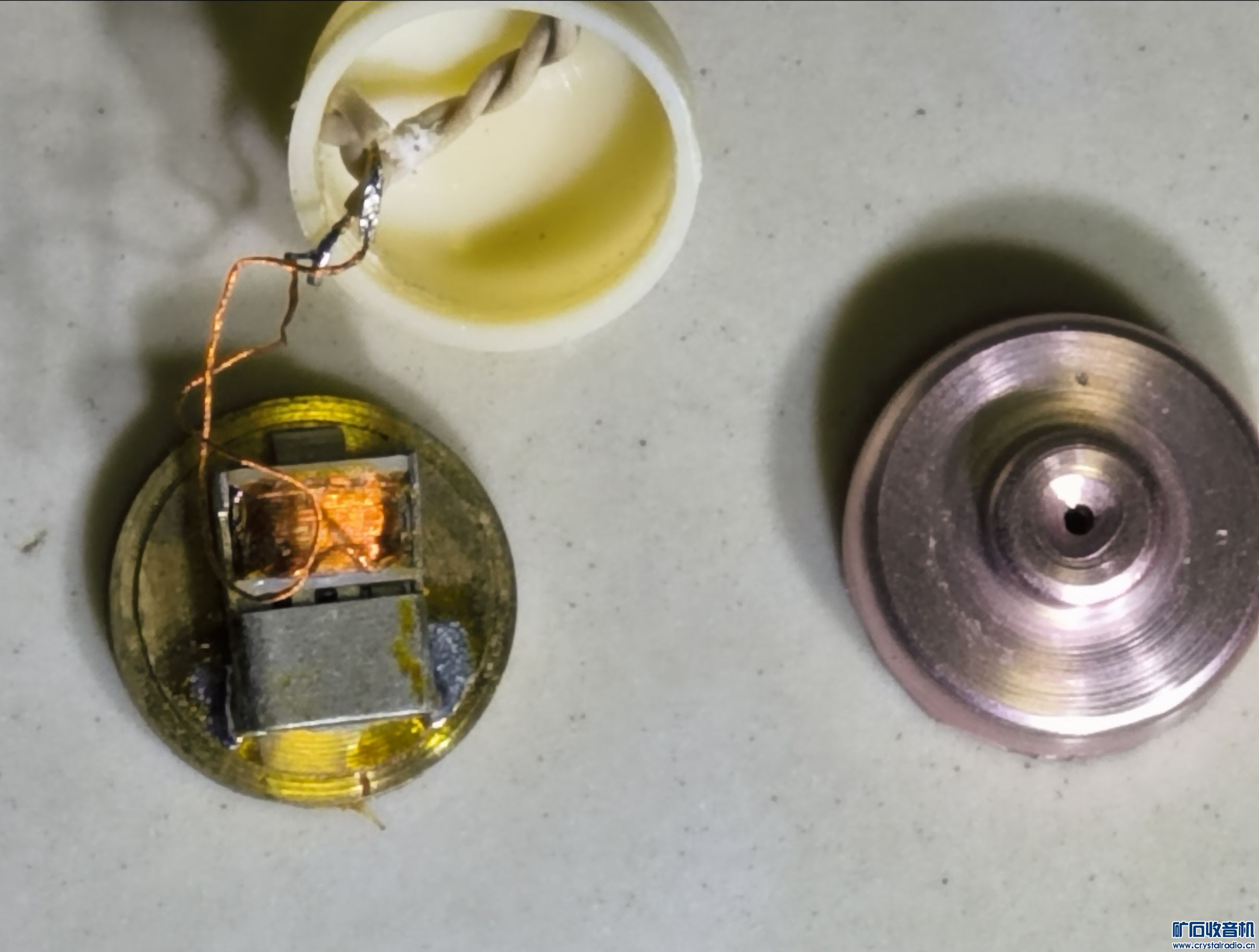

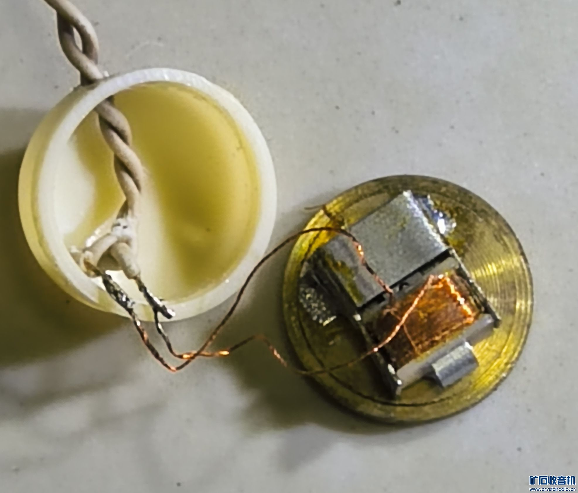

拆开一个看内部图

发表于 2024-11-13 16:39:45 | 显示全部楼层
能否再详细说明一下,耳塞内的线圈是原有的?还是自己加上的?振动膜片是啥样子的?
 楼主| 发表于 2024-11-13 17:07:44 | 显示全部楼层
线圈是原装的!振膜是塑料的!

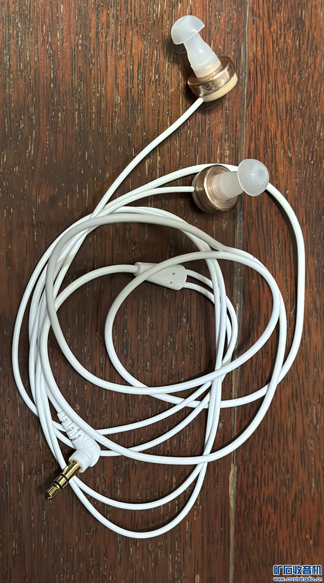

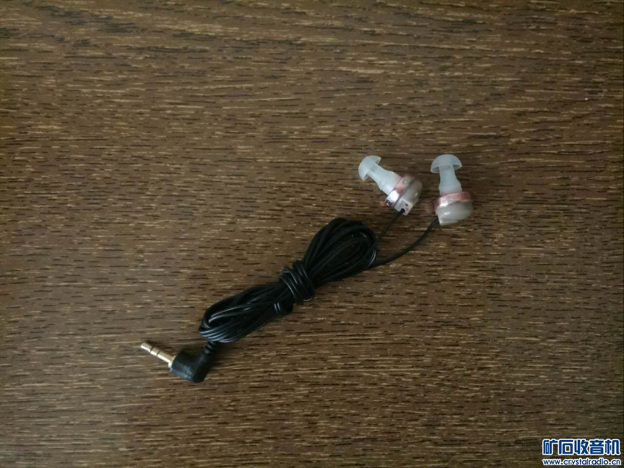

发表于 2024-11-19 21:49:57 | 显示全部楼层
这款舌簧耳机前后买了4个,开始的两个电感量相差较大,音量也大小不一,打开看音量小的那个,舌簧不居中,没有调节的地方,只有焊开焊锡调节磁铁高度使舌簧居中,但没有掌握好温度,振膜受热变形了,基本报费,所以又买了两个,老板人不错,专门帮我挑选配对,这一对不错,电感量大,音量也大。
这耳机灵敏度不错,几个弱台也收到了,音量也比那种普通的磁电助听器耳机大,但清晰度没有普通助听器的好,有点混但能听清。线也换了网购的耳机线,串联测了下阻抗,不装硅胶头有八百多欧姆,装上硅胶头为七百多,硅胶座和头与普通助听器的通用,与田737比,灵敏度和音量不相上下,音质没有田737好,当然价格相差五倍,还是不错的选择。
发表于 2024-11-19 21:55:32 | 显示全部楼层
换好线的耳机,几乎无损开壳,线长1.2米
