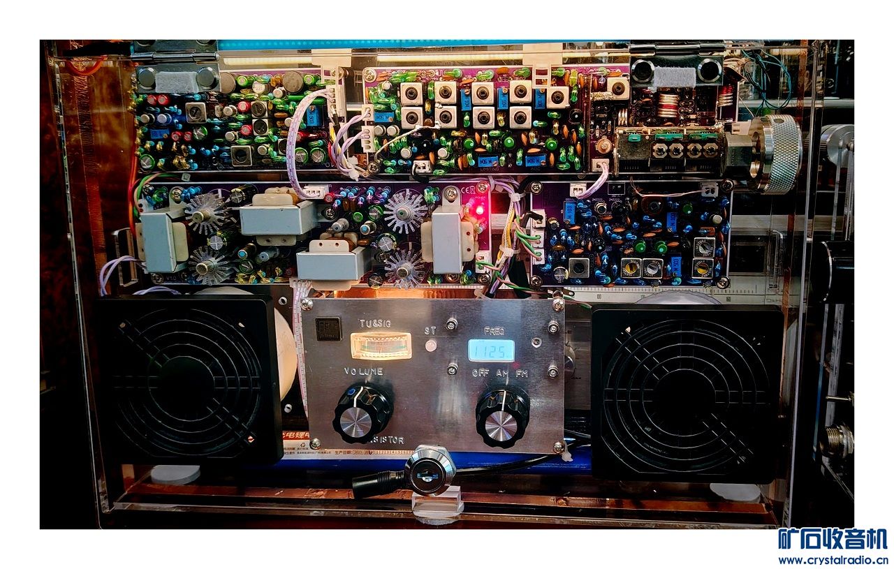

       一直以来,敝人比较喜欢玩电子管FM接收系统的制作,自入矿坛以来,前后制作了不少的FM接收组件和机器,似乎乐此不疲,把自己想玩的东西都做了个遍。
       前两个月,敝人正愁没东西玩时,“电子管FM接收机制作”群里有位年轻的大学老师对我说:陈老师,能否制作一款全晶体管FM立体声解码器?说实话,我是一个从中学就玩晶体管过来的人,那个时候也曾经对晶体管很入迷,对晶体管不陌生(直到1981年学校毕业参加工作,分配在某市一所中学教初中物理课,晶体管就更没少玩了)。经这位老师这么一说,我二话没说,就欣然接收了这个提议。
      于是乎,经过一番折腾,就制作了一款目标解码器......然后就一发不可收,先后制作了功放,FM接收解调器以及AM中波段接收接解调器。最后,居然还用一亚克力收纳盒,拼装了一台“36晶体管AM/FM两波段立体声收音机”,这就是本帖的由来。废话不多说,上图说帖。
一、整机原理图
二、FM立体声解码器的制作
三、立体声锗管功放的制作
四、FM接收解调组件的制作
可以单组的FM接收组件
五、MW接收解调组件的制作
六、拼装收音机
七、一样的透明
八、部分组件调试及试听视频
