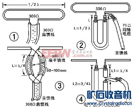

发表于 2024-11-13 11:37:53 | 显示全部楼层
环型天线两头怎么接电缆的?直接接还是线圈感应?
发表于 2024-11-13 11:42:18 | 显示全部楼层
目前是直接接的。
发表于 2024-11-13 11:53:46 | 显示全部楼层
jf0805 发表于 2024-11-13 11:45
目前是直接接的。
接个巴伦吧,直接接信号损失太大了.
U型电缆就行,很容易自制的.
用图里2号接法

按您提供的接法对调频波段应该是最佳的,有时间会试一下,谢谢。不过这些收不进那个线盒里。

用图里2号接法
按照“2”号接法就可以完成阻抗变换了吗?
发表于 2024-11-13 12:14:17 | 显示全部楼层
是的,这是标准的阻抗匹配,如果不接匹配器,要损失大概30%的信号.

阿拉灯神钉 发表于 2024-11-13 11:53
接个巴伦吧,直接接信号损失太大了.
U型电缆就行,很容易自制的.
用图里2号接法
不用图2的接法,使用电视机上的300Ω~75Ω转换器可以吗?
