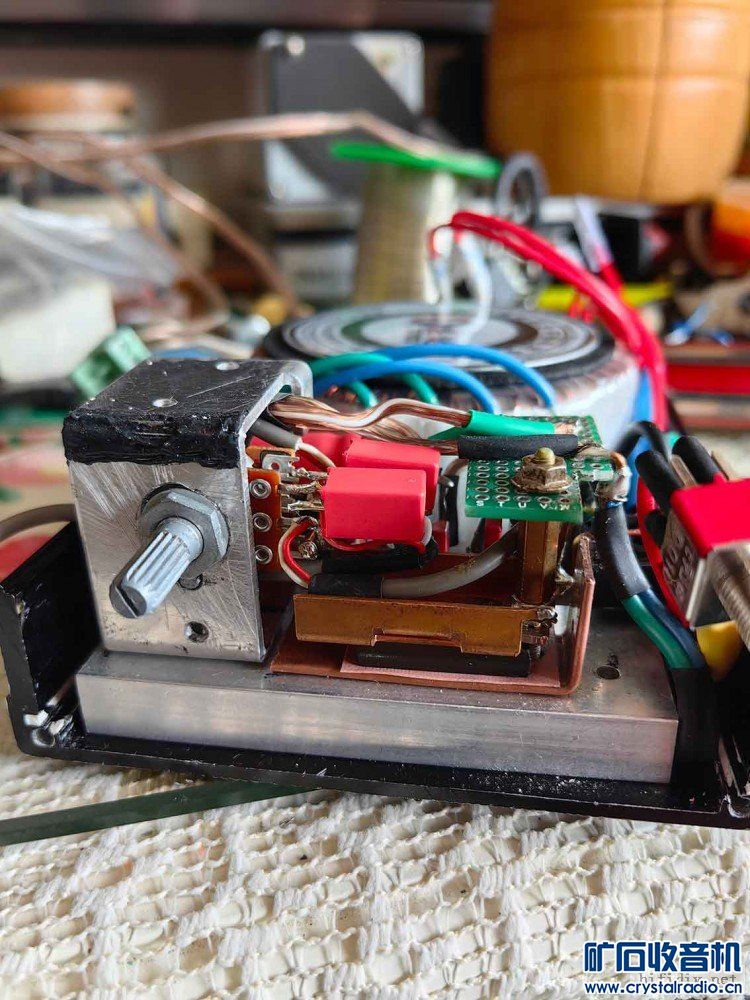

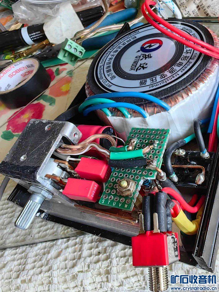

最近闲无事做了TDA1521工字背的,变压器用的是50W 双9V交流 开音比较满意!同口水歌曲比较好说不出来好坏,听着也不烦感觉差点什么!不向我以前做的TA7240声音听着老歌向是回到了过去录音机的时代感觉比较耐听!你们大家觉得呢!TDA1521双9V 我怕烧订变压器时特意改成双9V整流后正好12V的不知道是不是这个原因!大概96年97年黑白电视机的双C变压器40W双交流15V的稳压12V用的,要不就咋芯片,炸了好几次所以现在电压我用的是9V交流 175143vqpohpg6ghy5hctk.jpg

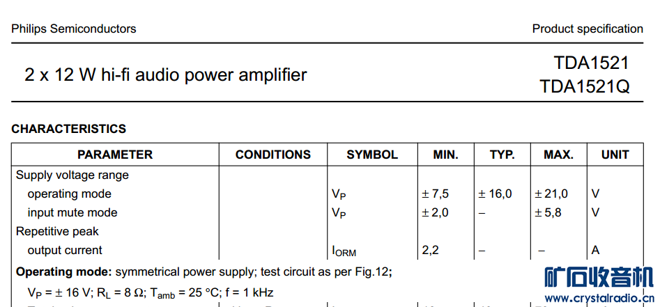

TDA1521官方数据手册,最低电压±7.5V,最大电压±21V,典型电压±16V,
因此双12V的变压器是不会导致芯片 ...
我正在用+/-22V供电用着,放心用,没有问题的。
本地电压偏高,双交流15V变压器输出实测16V有多,整流滤波后22.5V了,经常一天不关机一直通着电经受住了考验的。

发表于 2024-11-13 09:31:34 | 显示全部楼层
因此双12V的变压器是不会导致芯片烧毁,你多次炸机的主要原因是制作工艺有问题。

 楼主| 发表于 2024-11-13 09:53:02 | 显示全部楼层
交流15v的整流±21.6v敢用吗!电压有一点波动就炸 ,我们这边的市电230V至228v之间 好怕炸,我用稳压到±15 或±12 我才能敢用,不知道有没有用交流15v的,市电是多少!

看你这个做工炸芯片一点都不稀奇
