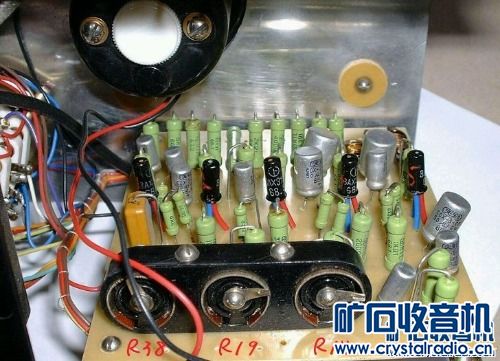

mf20这三个可调电阻都是调什么档位
发表于 2024-11-12 17:08:33 来自手机 | 显示全部楼层 |阅读模式
有个人发了这个图标注了这个,但是也不知道调什么档位啊,求告知,谢谢了
 楼主| 发表于 2024-11-13 18:38:14 来自手机 | 显示全部楼层
发表于 2024-11-13 19:23:36 | 显示全部楼层
LM20的电路图如下:
R38是调整表头内阻,让表头回路的直流阻抗等于350Ω用的。
R19是调整交流档内阻(兴许也能改变灵敏度)的。
最后一个遮挡了,看不到编号。按图纸,应该是R14,用来调整放大器的负反馈大小的,可以改变放大器的放大倍数。
