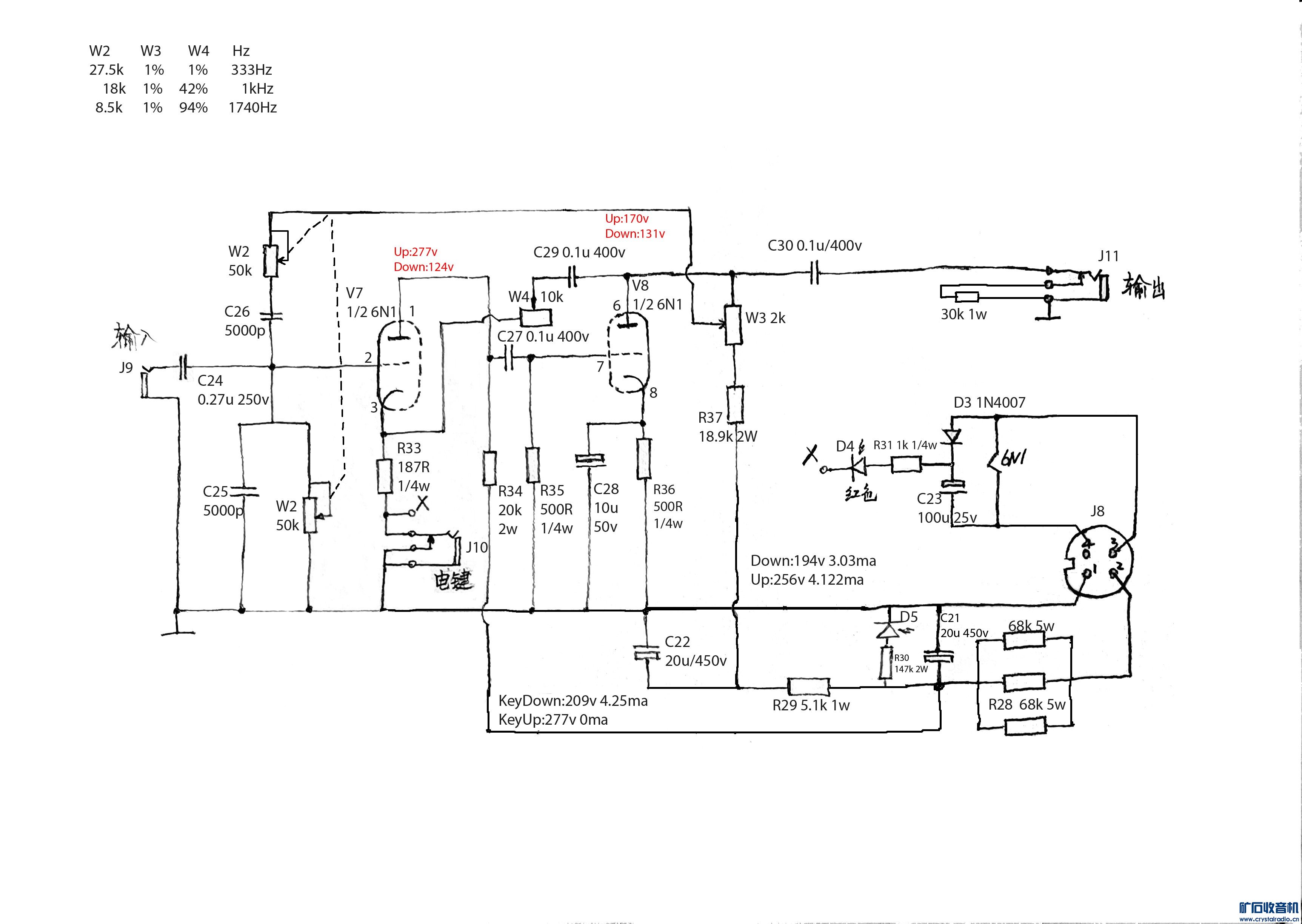

请老师帮我看看这款电码训练器

其实就是对电子管好奇,遇到一些问题就想弄明白,没系统的学习过基础电路,就算是碰到什么问题学习什么问题吧,学到了增长了知识就算没白鼓捣,您发的电路我也关注过,其中古董级的变压器真弄不到现成的,要不就做了,正好手里有这些元器件,又在网上偶尔看到这个电路,就打算照猫画虎鼓捣玩玩,结果装完没响,只好发帖求助

楼主系统地学过晶体管电路吗?
如果学过,你就找一个晶体管振荡电路那一章的内容,文氏桥正弦波振荡器,把 ...
好的,谢谢您,按您的思路我学习一下。

电码练习器对音频变压器要求非常宽松,用淘宝上卖的小电源变压器就可以,变比尽量接近一些。

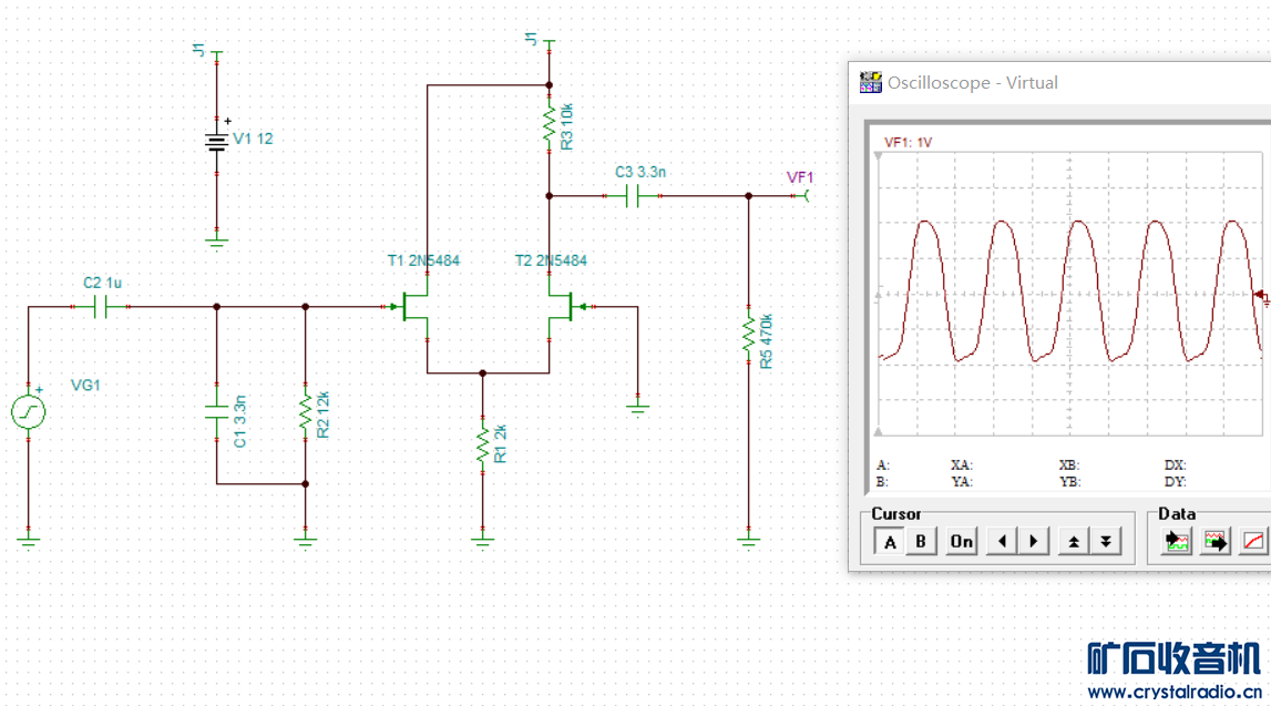

可以把6N2的右半边看作共栅电路,也可以把整个6N2看作差动电路。因为没有栅流,栅极接地对电路没有影响。右边管产生与输入端同相电压并反馈到输入端,形成振荡。
我用场管仿真了下也是可以的。
RC振荡
改为放大器也可以
楼主先用手机信号直推6P1看看响不响,再查前边的电路。
 楼主| 发表于 2024-11-14 10:32:06 | 显示全部楼层
大舌头2021 发表于 2024-11-14 09:38
可以把6N2的右半边看作共栅电路,也可以把整个6N2看作差动电路。因为没有栅流,栅极接地对电路没有影响。右 ...
专业,谢谢回复,手机推6p1可以响,现在就是不起震,我还是先做成放大器,然后再加RC反馈试试。

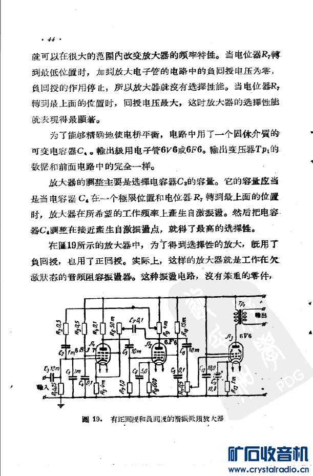

发一个我实做的图纸,前级,即可以当训练器,又可以在收信时作选频用。另附设计、调试的资料来源,教材级资料,电路可靠。
 楼主| 发表于 2024-11-14 19:27:42 | 显示全部楼层
FU-29 发表于 2024-11-14 13:44
发一个我实做的图纸,前级,即可以当训练器,又可以在收信时作选频用。另附设计、调试的资料来源,教材级资 ...
您好谢谢您回帖,看来电路的选择不能随意呀,没成品基础和健全资料的电路不大可靠,今天用我发的这个电路改了一下,去掉rc反馈部分,变成音频放大器形式,如果只使用6n2半边接6p1组成甲类单端,用手机做音源输出声音正常,如果按图纸上面6n2两侧使用,一侧栅极接地的接法则输出声音小而失真,虽然23楼老师仿真出来这种接法可以工作,但实际效果并不如意,看来应该是这个电路本身有问题。

版主您好,谢谢您关注,我发的这个电子管电路实践证明不太可行,初衷也就是玩一玩,之前做过单端功放剩下点零件看见就想鼓捣一下,我去掉反馈部分用低频放大的形式也是失真严重,按您之前的建议不去花精力找原因了,无非就是个音频放大器加上个正负反馈的RC电桥振荡器,虽然原理公式啥的没记住,但是以后看到这样的电路认识它了,已经拆掉了,接下来打算用单片机做一个,主要是能兼容自动键,接上lcd还能显示字对应字母,速率等信息。主要是软件东西不太了解,借这个机会学习了解一下软件代码。
主要是通过这个大致学到点东西就是目的。
