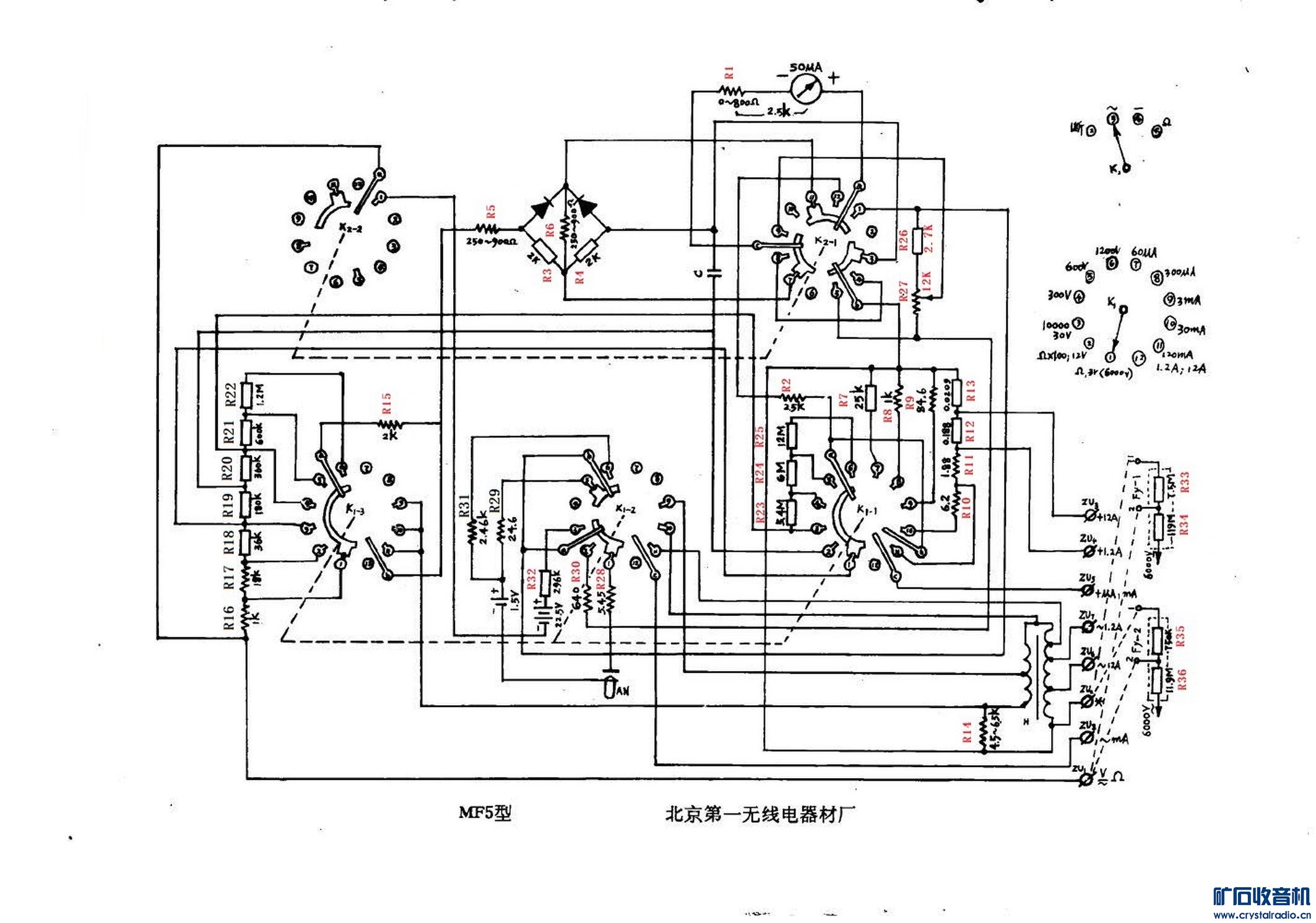

我爷爷曾经的万用表,现在坏了,线路图找不到了,他想要修理一下,求线路图

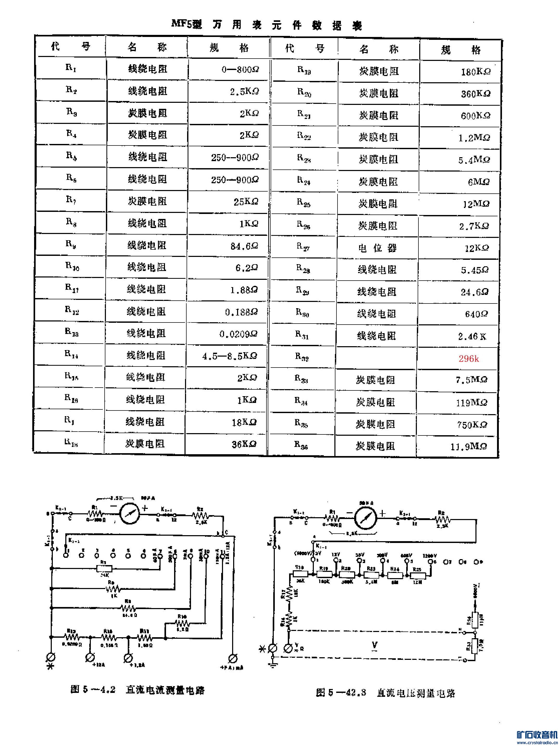

这份MF5万用表电路图的元器件数据清晰一点
发表于 2024-11-14 11:27:51 | 显示全部楼层
海洋是资料专家,搜集的资料真的多。
