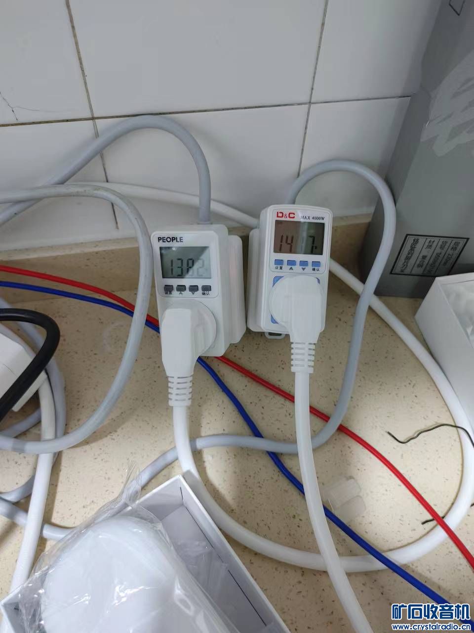

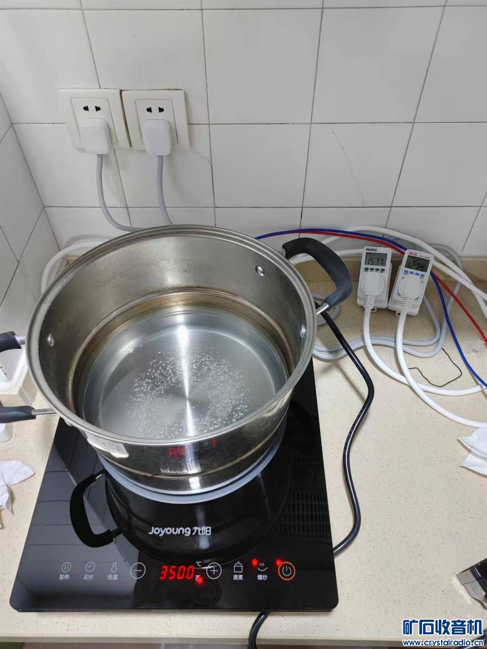

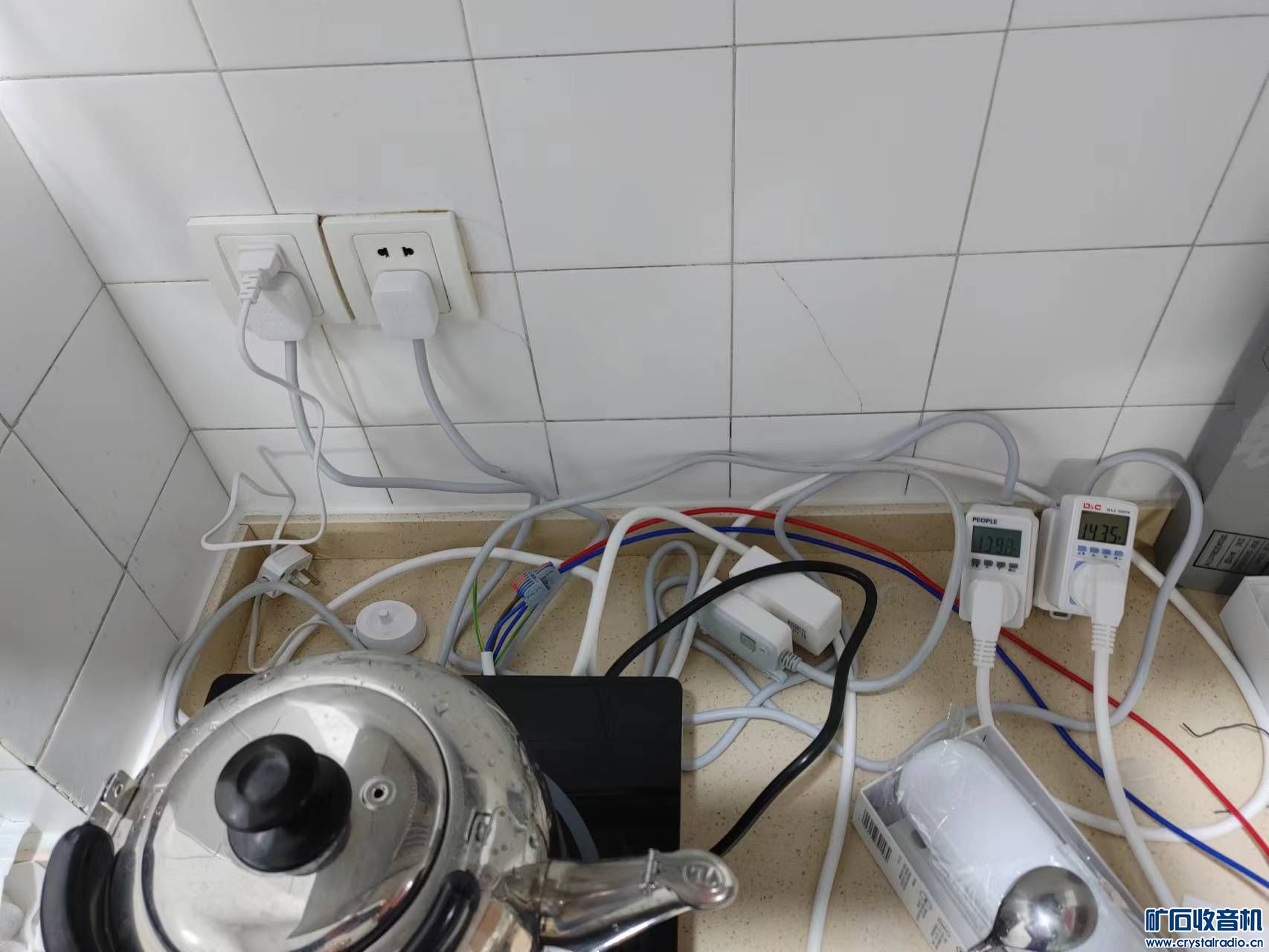

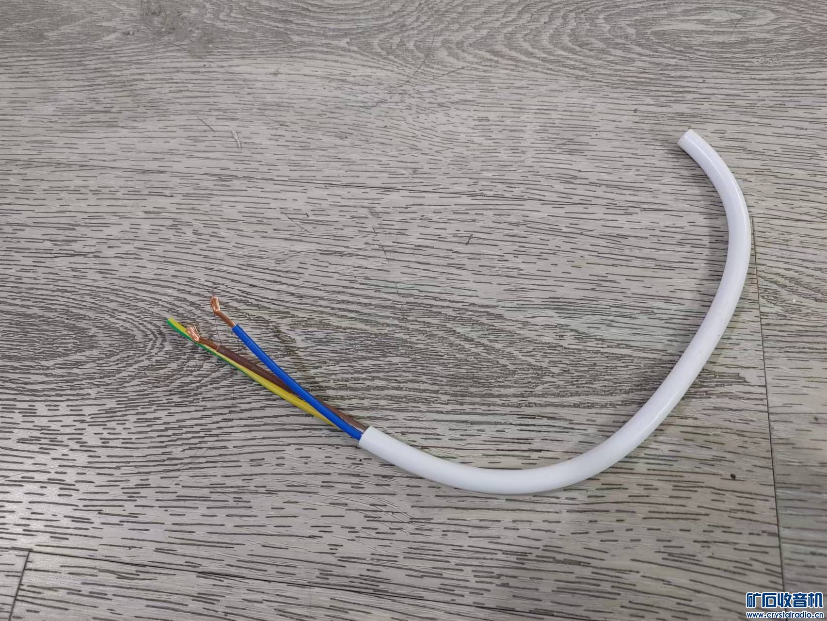

买了两个插线板,从两个10A插座取电之后,接两个功率计,然后分别接一根电源线然后把它们的火线零线分别用集线器并起来,再接到一个20A插座里。电磁炉16A插头可以插进去。一开始试了下,两边功率不均衡,盘算着把功率低的那段电源线减掉一段后,功率就均衡了不少。哈哈,虽然,2800多W的电磁炉我还没必要这样搞,但是这可是给我将来DIY大功率电磁炉做了铺垫。

发表于 2024-11-11 22:32:58 来自手机 | 显示全部楼层
两个插座源于相同墙壁线吧,只要墙壁线够粗就没问题,如果墙壁线太细,会烧坏墙壁线

 楼主| 发表于 2024-11-12 10:08:38 | 显示全部楼层
厨房的空开是32A的,厨房一共有5个插头,如果是一路粗线过去,估计最少也用4平方或者6平方线。

最好用同品牌同型号的功率计,本来这玩意就不怎么准,还不同品牌、型号,差的更多了

若墙壁线够粗,直接把墙壁插座改成16A的多省事。
