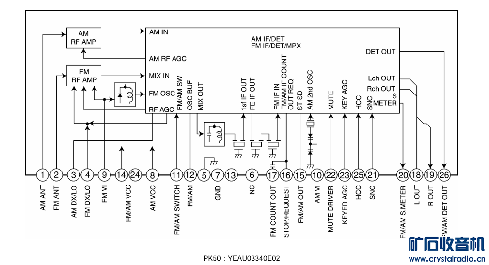

有一个车机高频头,不知引脚的定义,里面有一块8146820 的芯片,求这个高频头的引脚定义资料

这个?
发表于 2024-11-30 20:29:32 | 显示全部楼层
得上图看看,这种芯片型号基本上很难查到的。可以先查到电源,地,输出,再就查看类似车机上的高频头的接线了。
本田车机的参考
本田车机的参考

谢谢了,准备通电试试
