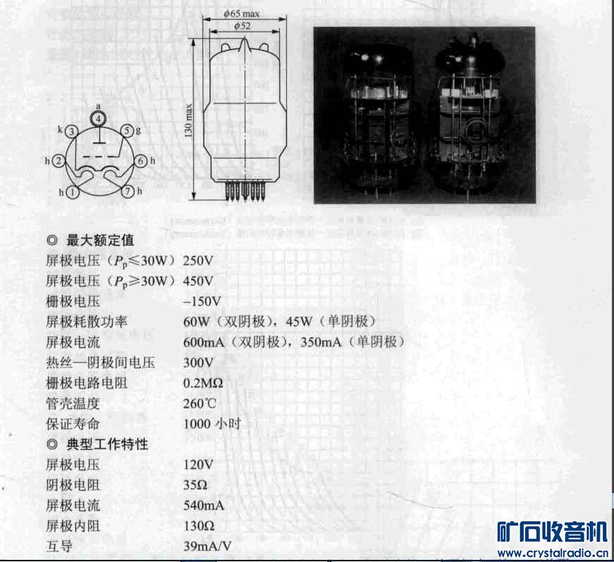

6C33C单端
 楼主| 发表于 2024-11-11 18:52:05 | 显示全部楼层
中山老曹 发表于 2024-11-11 18:21
实际上6C33的关键还是在电流和屏耗:
3000小时的不同:
看来6C33双屛工作,屛耗限制在45W以下,屏流小点,老化相对慢些。
 楼主| 发表于 2024-11-11 19:02:56 | 显示全部楼层
中山老曹 发表于 2024-11-11 18:26
我是做过3并6C33的OTL的,最大可以100瓦,8欧。
6C33做OTL, 是个方向。

发表于 2024-11-11 19:32:49 | 显示全部楼层
做OTL,只要考虑最大瞬态电流。
这个是190V帘栅电压的曲线,要是250V的帘栅呢?

 楼主| 发表于 2024-11-11 22:39:39 | 显示全部楼层
海河 发表于 2024-11-11 21:30
没有备用管的,尽量不做。
有备用管的,不要考虑太多。
回海版:备用管大大的有。让曹版说活心了---在单端和推挽之间选择.......:
回头筛选一下管子:同一个管子,二个阴极电流一致的,基本接近的,明显不一致的,再确定怎样弄。测试条件200V,200MA.

发表于 2024-11-13 05:46:40 | 显示全部楼层
汞氙灯 发表于 2024-11-11 18:23
感谢关注! 您有什么好建议吗?
当年这管子风行过,不少人玩过。
或许是受应用资料的影响,做单端的不多,做并管的相较多些。
用低阻奶牛【500Ω】做个输出小20瓦的单端也是不错的,论力道,不输推挽、论听感,胜过推挽。
