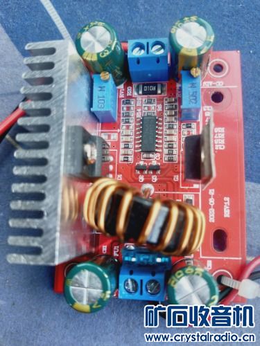

太阳能板想加模块给电动车充电,奈何模块输出电压太低,改模块不知道成功不成功。
 楼主| 发表于 2024-11-11 04:16:07 来自手机 | 显示全部楼层
现在加图,就是这个模块,想加成30v输入,100v输出
发表于 2024-11-11 07:36:52 | 显示全部楼层
可以,我用过。

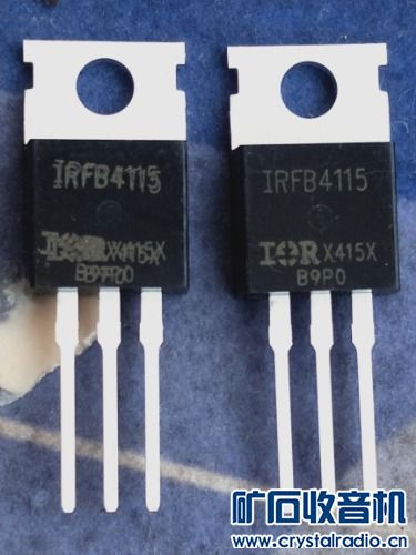

 楼主| 发表于 2024-11-11 09:18:10 来自手机 | 显示全部楼层
sunmain 发表于 2024-11-11 07:36
可以,我用过。
买回功率管了,是4115买的时候说是进口原装,总感觉不对,我给你发图片
 楼主| 发表于 2024-11-11 09:19:59 来自手机 | 显示全部楼层
有一个印子有重影,总感觉不真
发表于 2024-11-11 12:20:19 | 显示全部楼层
找拆机的,用的可靠些
发表于 2024-11-11 12:46:07 | 显示全部楼层
dasheng123 发表于 2024-11-11 09:19
有一个印子有重影,总感觉不真
感觉的对,这封装看起来就不是AR或英飞凌的
 楼主| 发表于 2024-11-11 19:53:02 来自手机 | 显示全部楼层
测了下漏极个源极导通内阻你看看符合不。
 楼主| 发表于 2024-11-11 19:55:50 来自手机 | 显示全部楼层
栅极和源极10电压,漏极和源极22豪欧电阻。总感觉内阻大,怎么过120a电流。

发表于 2024-11-12 12:59:31 | 显示全部楼层
开关电源上的功率管,频率也很重要
 楼主| 发表于 2024-11-17 22:31:09 来自手机 | 显示全部楼层
luosifu 发表于 2024-11-12 12:59
开关电源上的功率管,频率也很重要
换了输出电容,换整流管,换了mos管,终于成功了,12v升压92v75ma电流,不知道空载电流大不大。
