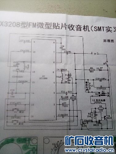

想请教一下各位大神,如图所示是一个贴片收音机套件的电路图,我想把音频放大部分的电路分开,所以请问一下哪里是音频输入,L1上边的电路有没有必要保留?如何分开?

电位器中间脚

在右下角,但我发现个问题,
电位器的上端、下端都接地了,它的音频从哪里来?

2脚输出Rp热端,原图有错,误导了吧
这是另外一份图纸
发表于 2024-11-11 09:09:52 | 显示全部楼层
尽信书不可,芯片数据手册可靠点。

海洋DZ 发表于 2024-11-11 07:19
2脚输出Rp热端,原图有错,误导了吧
是不是像这样的?
