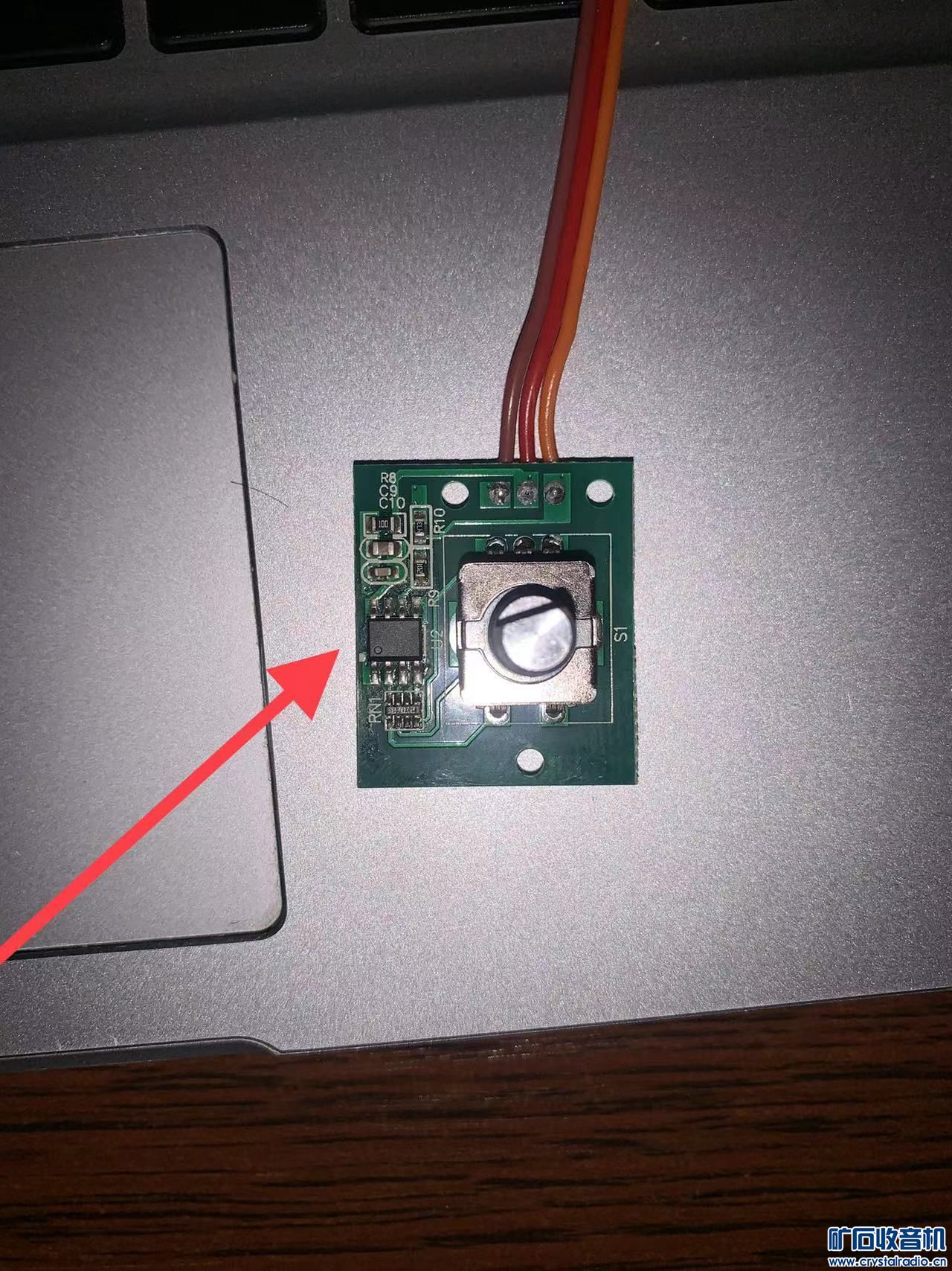

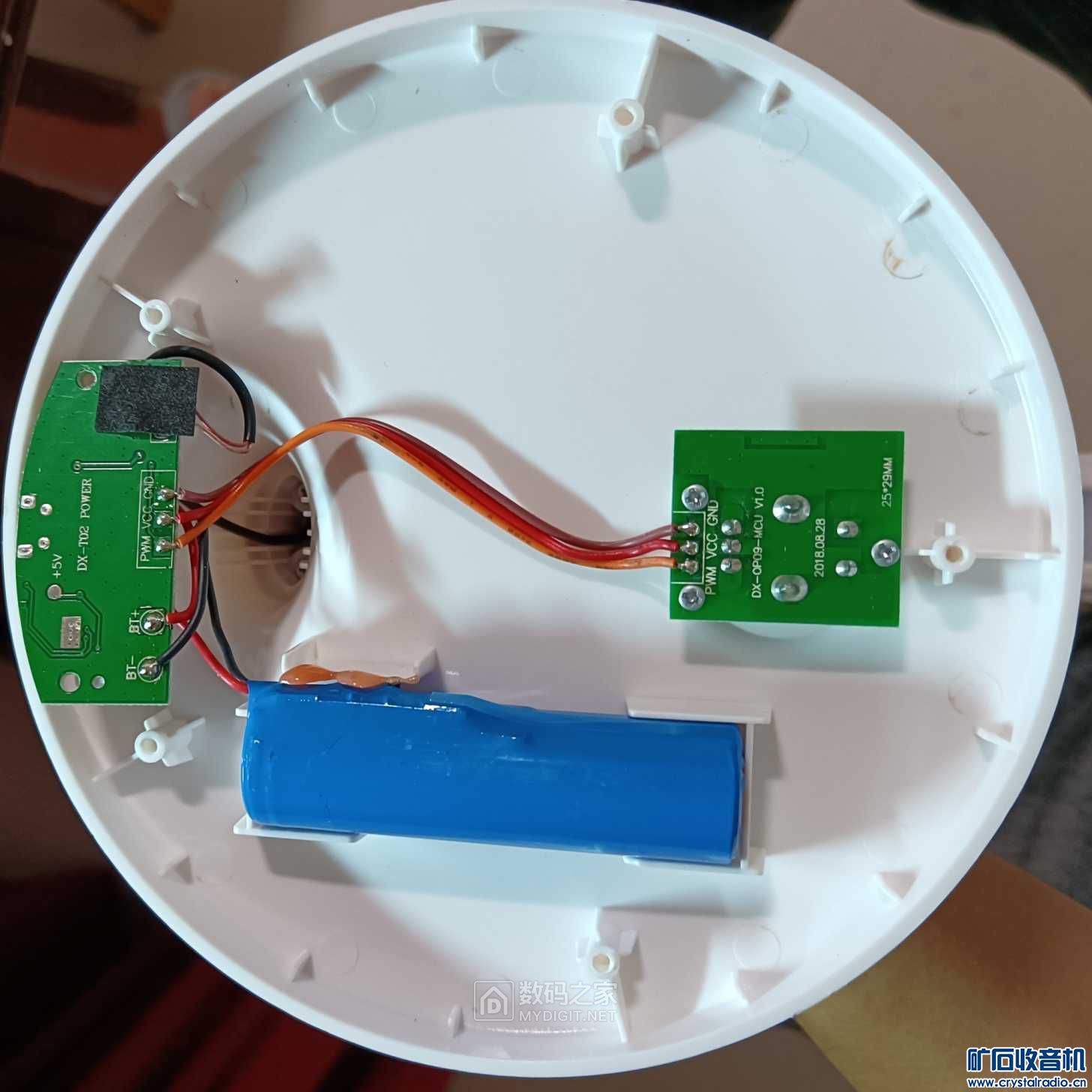

家里小孩写作业用的台灯不亮了,型号是欧普MT-HY03T-189  充插两用的,拆开看了一下确定是PWM调光版一个八脚芯片的问题。由于芯片没有丝印没办法确定型号,哪位老师修过此类台灯麻烦告知一下
在某宝也搜了好多都是触摸芯片,店家说不通用   最后一张图片是在网上找的

发表于 2024-11-10 22:26:58 | 显示全部楼层
在这个论坛玩的,还没有一个万能表吗?
随手测一测有关参数(关键点的电压),再把那八脚的IC的各个脚的电压测出来,以便于大家分析,不然都只能靠猜。

发表于 2024-11-10 23:10:30 | 显示全部楼层
检测输入电压再检查输出电压。才可以怀疑芯片。

在网上只找到这个芯片电路相符,芯片业不贵不到一块钱,但是邮费太贵了   他这个标的芯片型号还没找到别家有卖的
发表于 2024-11-14 16:35:47 | 显示全部楼层
不行找个替换的板子,应该几块钱

舵机测试仪感觉应该可以,但是这个小板还有个东西就是能按压开机,舵机测试仪没这项功能。再不行就准备把板子全换掉   这颗芯片有可能是欧普定制的
发表于 2024-11-14 16:57:26 | 显示全部楼层
sck88888 发表于 2024-11-14 16:51
舵机测试仪感觉应该可以,但是这个小板还有个东西就是能按压开机,舵机测试仪没这项功能。再不行就准备把 ...
刚看了一下淘宝,带触摸的只要几块钱一片,电位器的也差不多
 楼主| 发表于 2024-11-14 17:05:47 | 显示全部楼层
嗯嗯  买了个芯片还没到,到时换上试试,真不行就买整板换上
