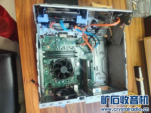

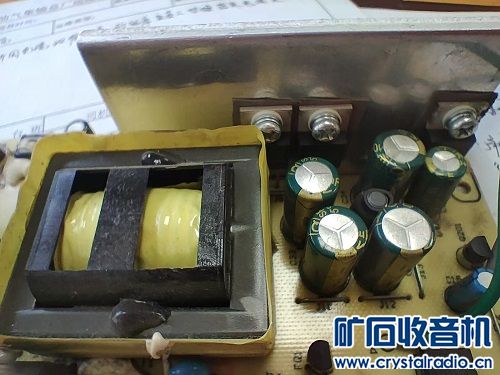

Dell7050电脑不开机,判断是电源坏了,自己拆开研究尝试维修未成功,恳请大家给诊断诊断。
机器
电源

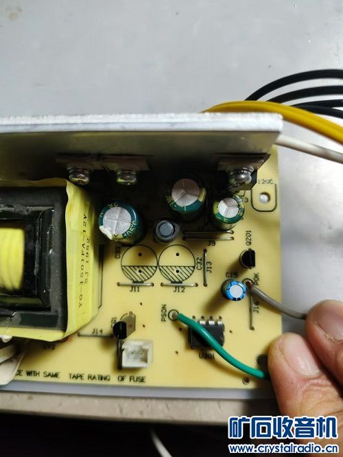

发现有怀孕电容,更换后故障依旧
铭牌型号
部分细节
电脑开机指示灯间歇闪橙色灯不开机,CPU和机箱风扇转动一下后停止,反复启动、停止。好像是电源保护,反复重启。

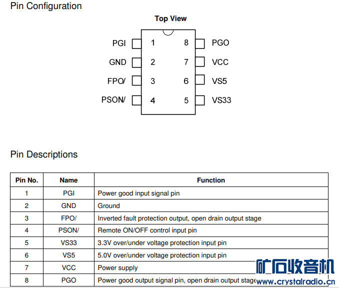

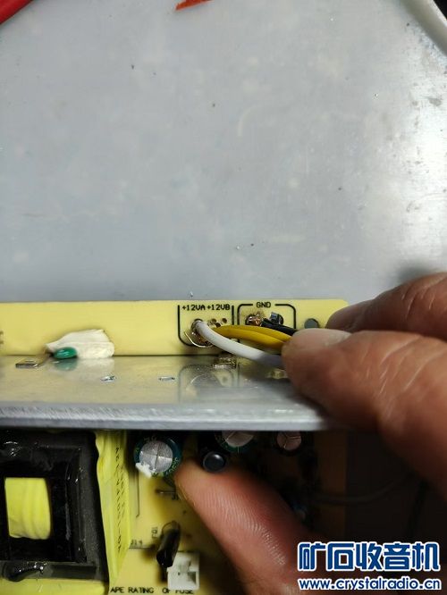

拆下电源,电源为6+4pin接口,接入220V后测量前级主滤波电容电压为390V,判断pfc工作正常,测量输出绿色线pson对地为3.1V,灰色线pok为0V,白色和黄色线为12V,查资料说短接绿色黑色线电源能强制启动,但是短接后不行。后级的整流管,电容,贴片电阻,7805,基本拆下测量过没有发现明显问题,在后级有一ic 型号为RG8313,测量对地二极管值也没有明显短路。
在后级滤波电容用可调电源加12V,镊子短接绿黑线,电源指示灯常亮,通过对比接入市电待机和短接绿黑线启动电源,对比测量GR8313IC各脚电压,发现应该是保护了,3脚待机时为高电平,启动后应为低电平。接入市电待机时3脚为10.5V左右,短接绿黑线启动电源,电源指示灯亮一下,然后就灭了,3脚为10.5V-8V左右跳动,跑线,3脚通过两个并联贴片电阻接到fhp20p03场管的G和S级,G级51千欧,D级1兆欧,测量这两个电阻的阻值也正常。
后级加载电压,通过调整电压的大小,低电压10V左右,高电压14V左右,电源都能够保护关闭,是不是说明反馈正常??难道故障在前级???
GR8313引脚定义
发表于 2024-11-10 08:17:31 | 显示全部楼层
绿色线3.1V,感觉电压低了,查一下副电源电路。
发表于 2024-11-10 09:03:12 | 显示全部楼层
你把那五只起包的滤波电容换掉试试
 楼主| 发表于 2024-11-10 10:49:28 | 显示全部楼层
hbxftpd 发表于 2024-11-10 09:03
你把那五只起包的滤波电容换掉试试
更换后无效
发表于 2024-11-10 13:18:17 | 显示全部楼层
dell 电脑,后期型号,电源指示灯的闪烁次数是,故障码:例如,3黄2白。。。。。。。。
而且,和普通电脑不同,插电就开始自检,风扇会转动的,自检正常后会停止转动,机器进入待机转态,按开机键会开机。自检不正常,就会出故障码,闪灯。
普通电脑是按了开机键后开始自检。
具体请查询Dell官网,

后面的图片怎么空两个滤波电容器呢?
 楼主| 发表于 2024-12-3 16:39:49 | 显示全部楼层
935482411 发表于 2024-12-3 16:33
后面的图片怎么空两个滤波电容器呢?
这是在维修时把电容拆下测量的时候拍的,试机时都安装好了的
发表于 2024-12-3 16:47:02 | 显示全部楼层
后面的电容器鼓包了,是因为过电压、整流二极管软击穿,或者是该电容器质量问题。
通过更换鼓包电容器后,试机还是不行,你已通过试验结果得知:该电源后级电路有可能输出异常。后面电路里的Ic不容易损坏,检查光耦等反馈稳压元件,是否有异常……
这个图片,看起来不够清晰,但是也可以看出电路板焊点有变色。
所以,电路板上发热量大的部位,建议进行补焊处理。
有些元件引脚上的焊点可能存在轻微裂痕,需要仔细检查~

发表于 2024-12-24 14:06:50 | 显示全部楼层
还有:灰色线pok为0V,白色和黄色线为12V
不知电路,计算机电源里默认白线是-5V,还是-12V,记不清了。12V与黄线一样,是不是有问题?顺着查一下电路,重点是二极管。
