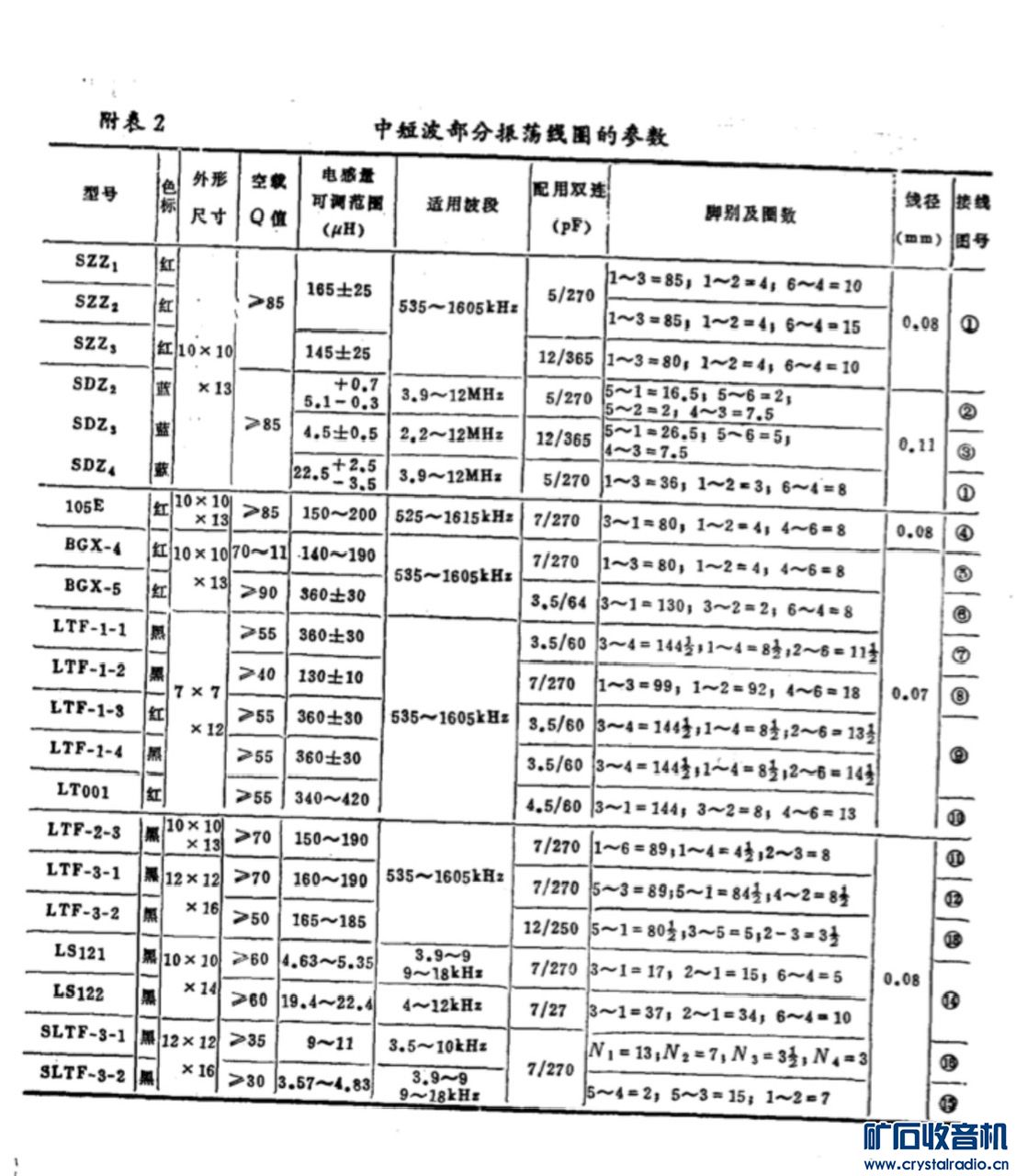

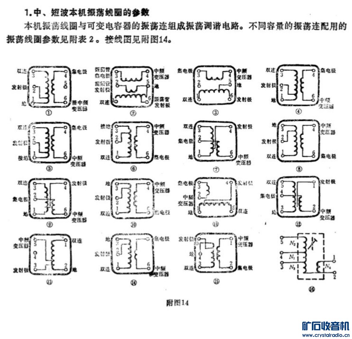

SDZ中周谁有?拍个照片给我看看长啥样。

SDZ………………
