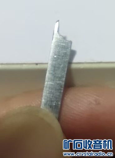

昨天晚上邻居老阿姨拿了个老收音机来说音量键开起来噼啪声,叫我帮看看,我也不是专业修电器的,但是这阿姨是我家的世交了,平时偶尔有些家用电器有问题就拿来叫我帮修修。
修电器我虽然是门外汉,但是这么简单的问题还是知道的,肯定是音量旋钮老化接触不良造成的,家里没任何配件,只能拆开用酒精清洗下,再上点黄油了。
珠江收音机,以前经常见,现在少了。
拆开内部:
因为时间关系,就直接奔主题了:
为了拆卡扣专门临时磨了个小工具:
这个铜卡簧有些难拆,只能暴力出奇迹了:

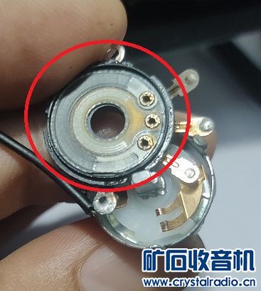

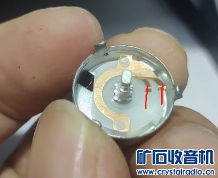

铜片有些变形了,掰正,用棉签上点WD40擦擦,然后碳条也用酒精擦擦,上点黄油装回完事。
完事收工,试机正常。
发表于 2024-11-9 18:34:46 | 显示全部楼层
一般来说,酒精都不用,只是一点滑油滴在碳膜上即可。
发表于 2024-11-9 20:29:48 | 显示全部楼层
直接注射器打一针来点润滑油就okl

发表于 2024-11-10 12:38:31 | 显示全部楼层
xx3106 发表于 2024-11-10 10:34
它这个不缝隙,连针头都用不了。
顺着焊片的孔扎针就可以了

发表于 2024-11-12 12:14:36 | 显示全部楼层
有些地方磨损了,都是把这两个地方扳弯一点
 楼主| 发表于 2024-11-12 17:30:12 | 显示全部楼层
我是把这两个翘高了一点
