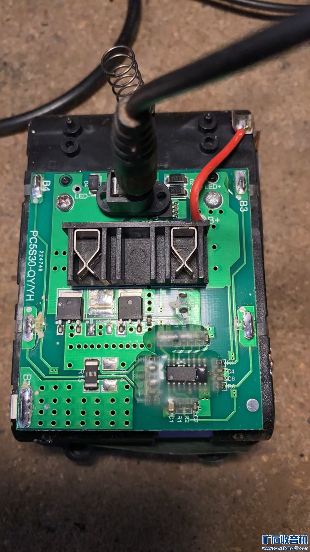

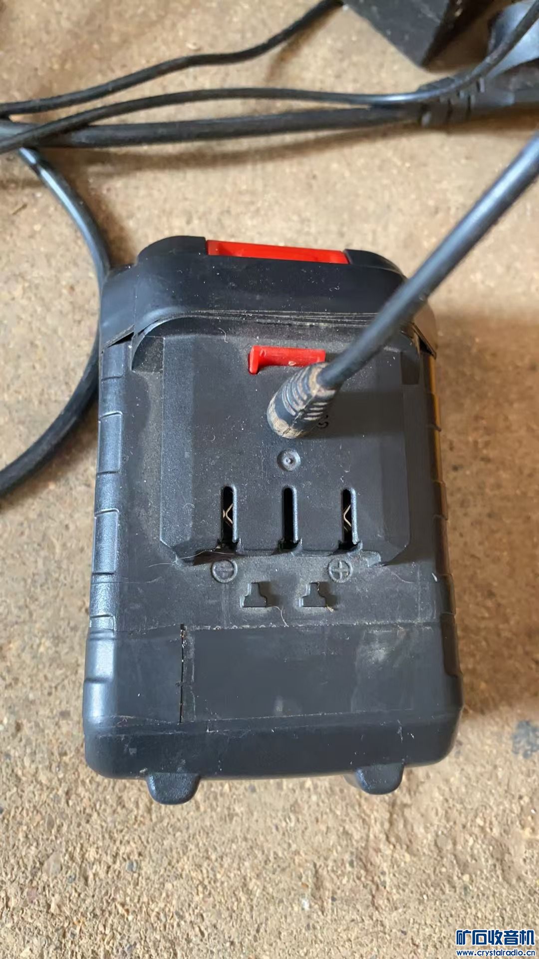

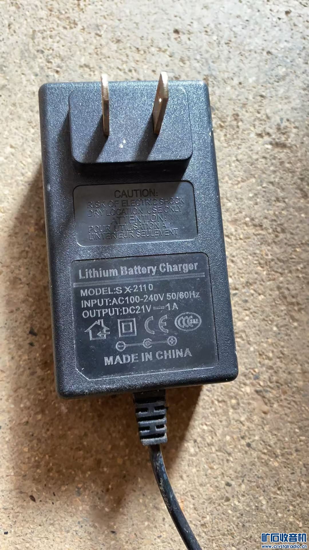

一块如图锂电池组,21v的,原来是用的2000mA5串,使用时间短,充电时间久。
于是拆开,加装了5串。
因为充电器电流才1A,充电时间更久了,耽误做事。
再有一个问题:充完电后,用万用表测量电池电压为19.9v,达不到21v。
有什么好用的充电方案来进行弥补吗?^_^

发表于 2024-11-9 15:51:03 | 显示全部楼层
换充电器呗!换21V2-3A的,同时测空载电压大于21V一点点的。
发表于 2024-11-9 17:03:41 | 显示全部楼层
这种充电器壳子是卡扣式的,撬开看看变压器很小(换2.4A的,某鱼十多元)。电池一用就没电是容量小了,我刚入了两并五串21700力神电芯8.0AH确实很给力。

 楼主| 发表于 2024-11-9 17:43:04 | 显示全部楼层
qie 发表于 2024-11-9 15:39
里面空间这么大?
注意看外壳是用电工胶布来固定的^_^

发表于 2024-11-9 21:10:28 | 显示全部楼层
很多充电器转灯不是用的比较器检测,一般是检测取样电阻上的压降转灯,充电电流低到一定数值就转灯了,有时就会出现充不饱的现象。只有在转灯后再多充一到两小时。
 楼主| 发表于 2024-11-9 21:37:06 | 显示全部楼层
有点好耍 发表于 2024-11-9 21:10
很多充电器转灯不是用的比较器检测,一般是检测取样电阻上的压降转灯,充电电流低到一定数值就转灯了,有时 ...
正在观察中,看电池内部电路结构,充电座右下芯片应该是电池充电管理芯片,会不会是它限制充不满电,待验证^_^

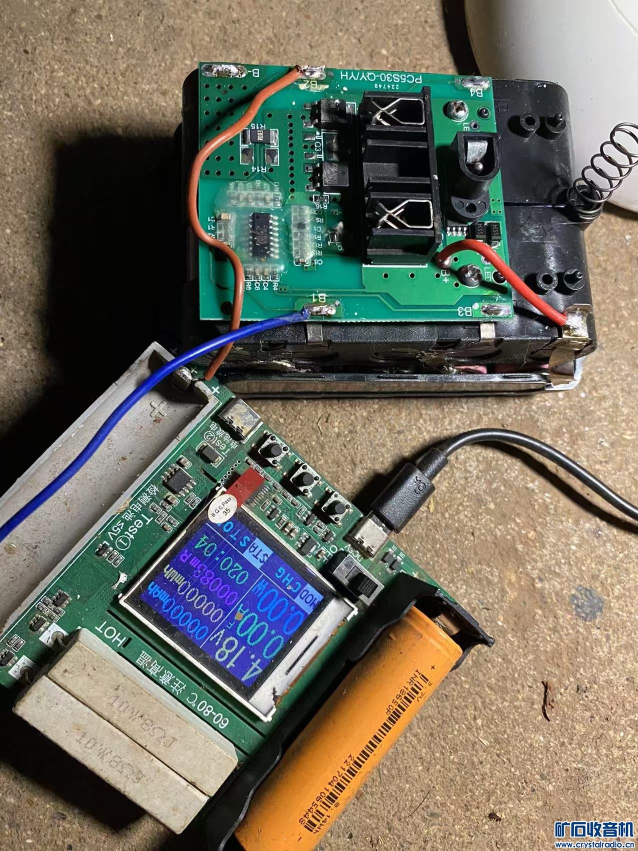

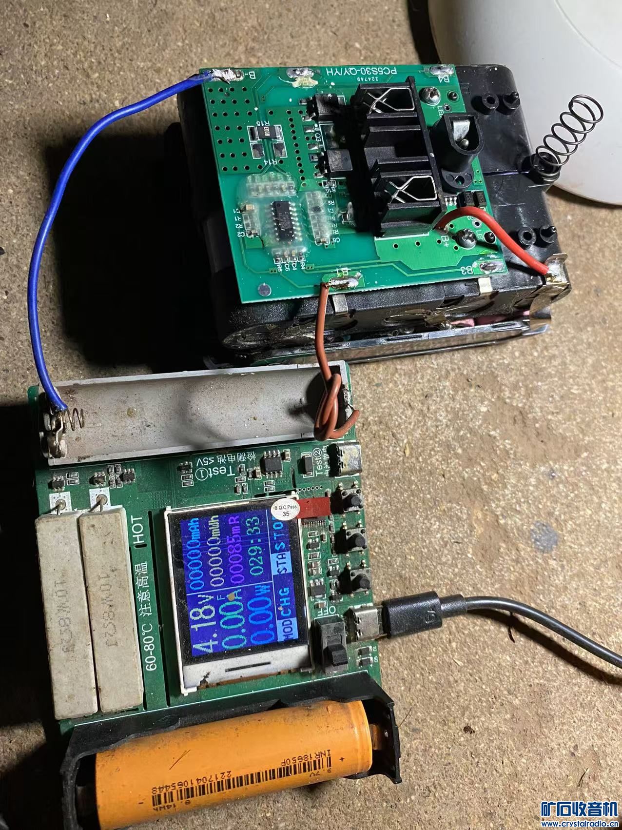

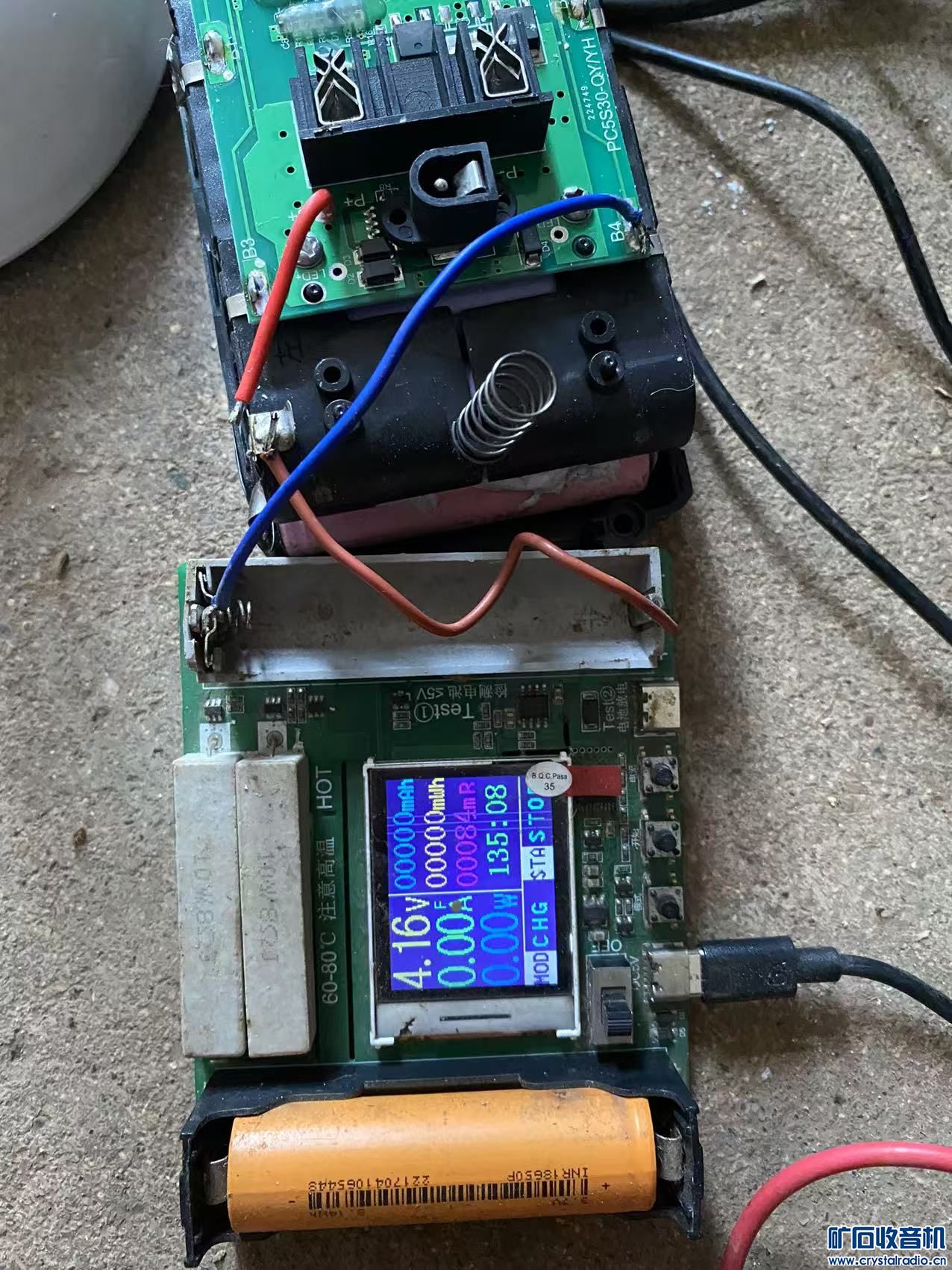

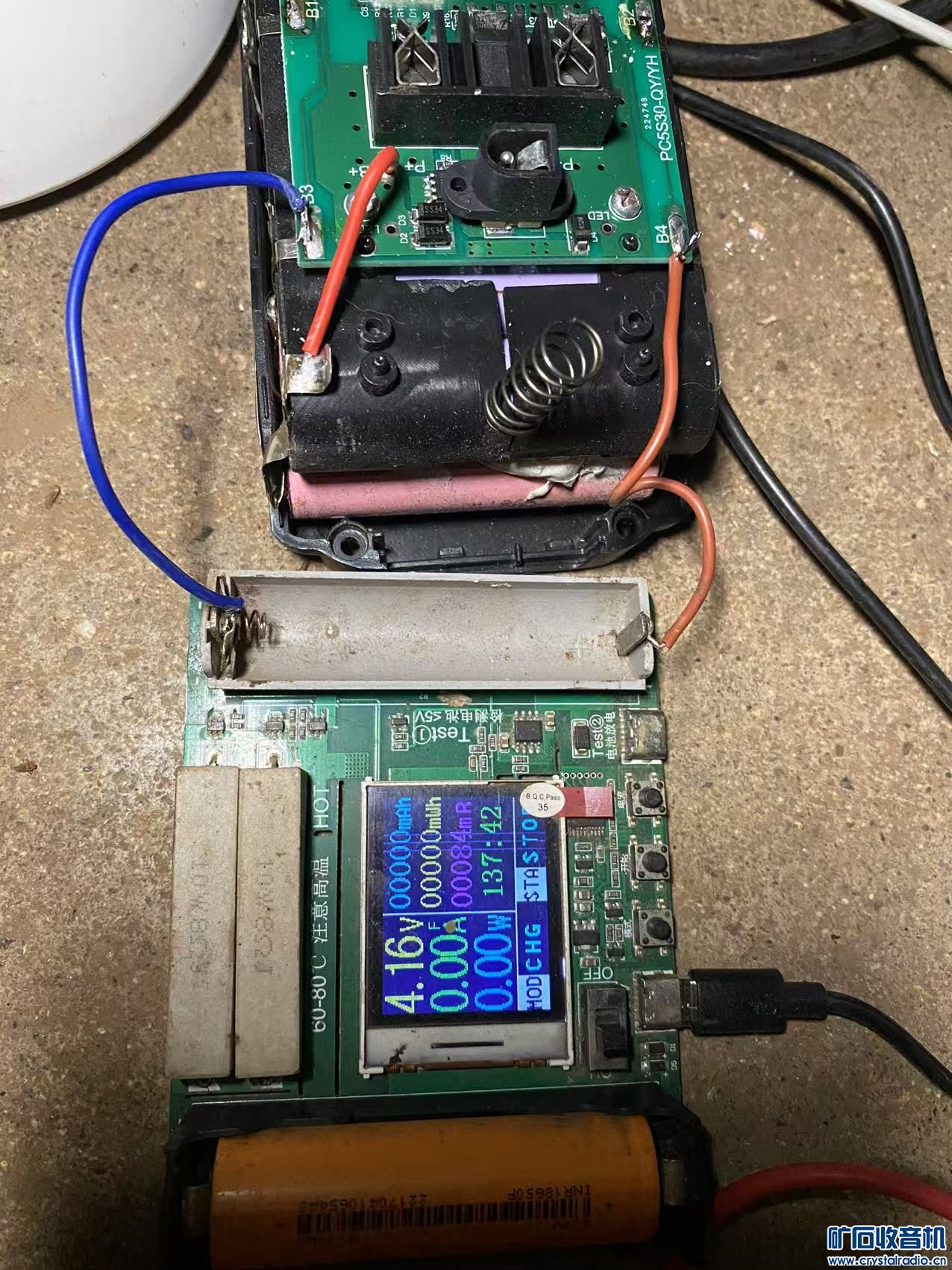

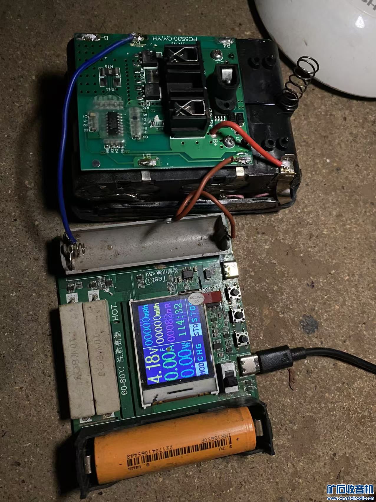

 楼主| 发表于 2024-11-10 09:48:04 | 显示全部楼层
昨天晚上等充电绿灯亮起,逐一给2并一串单独补充电,情况如下图:
根据这些信息,初步认为该电池保护板无均衡充电或者均衡充电功能很弱。
今天早上,经过昨晚补充电的不懈操作,使用时间明显延长^_^
发表于 2024-11-10 20:23:07 | 显示全部楼层
你那显示的电池内阻是80多mΩ,还是8.几mΩ?如果是80几mΩ,则电池内阻太大,已经不适合用在工具上,充不满电与电池的内阻太大也有关。
 楼主| 发表于 2024-11-11 18:39:46 | 显示全部楼层
wanwenhao1 发表于 2024-11-10 20:23
你那显示的电池内阻是80多mΩ,还是8.几mΩ?如果是80几mΩ,则电池内阻太大,已经不适合用在工具上,充 ...
这个测试仪,显示的内阻基本都是这个起点,作为参考,不要以它为意。
对于那些报废的锂电池,它的内阻显示值会很大。
经过那晚的单独补充电量,目前电池时间已明显延长,达到了我要的效果。
