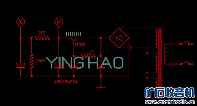

信噪比是重要指标之一,胆机供电的整流滤波方式多种可用,有源滤波器具有体积小、成本低、纹波低的优点被广泛应用。
胆机高压完全可以使用此电路提高信噪比,用小容量电容即可获得大电容的收效,因为晶体管的β与容值的乘积等效于电容量,所以小体格低成本就实现了。
根据电路需要,可选用13007-13009等耐压级别的管型,用于较高电压、较小电流的前级,可选用CRT电视机中的行管,注意晶体管的耐压项来选用管型与基极电阻。
调节基极电阻即可调压,配合稳定管也可做成稳压电路,灵活运用就是了。
这款电路已使用多年,效果满意,兼容全波桥整方式。
这只是来自教科书的电路设计,经个人整理后使用,没有什么知识产权方面的限制,感兴趣的同学请随意。

发表于 2024-11-9 08:38:46 | 显示全部楼层
可以过多大电流

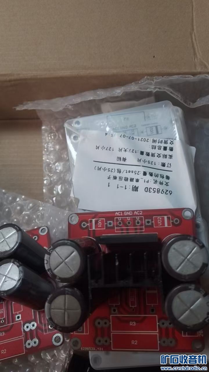

看着好简单,能不能再放一个带稳压的。
主要是我有一个C型变压器,再空载和满载下,电压落差有100多伏,目前使用的是下面这个。后面加了一个0.75KW变频器的散热器。一般很少开10瓦以上的功率,散热器温度不算太高。
发表于 2024-11-9 22:03:21 | 显示全部楼层
可以把延时电路加进去,多三四个原件!

 楼主| 发表于 2024-11-10 10:37:44 | 显示全部楼层
这完全没问题,大家讨论一下需要的电路图,我来布线打样,届时免费送了。
提醒注意哈,不要搞那些有知识产权的来,省得出幺蛾子
发表于 2024-11-10 11:16:50 | 显示全部楼层
一般单端中等功率,电压250~400伏,电流0.5安应该差不多了,最好电子滤波加稳压。推挽另算。
很多人没注意满功率与无信号时的屏压相差有多大。我的EL84推挽,C牛差点,有直流100多伏的落差。E牛同样存在这样的问题,可能会小一点。

1楼和3楼的电路都有延时功能,建议调整管用STF3LN80K5封装TO-220FP,内阻低,输入电容小,还不用加绝缘片,应用起来比较方便

3楼的电路我一直在用在直热管耳放上,前面加CLC滤波(20H0.1A)纹波低于0.2MV
