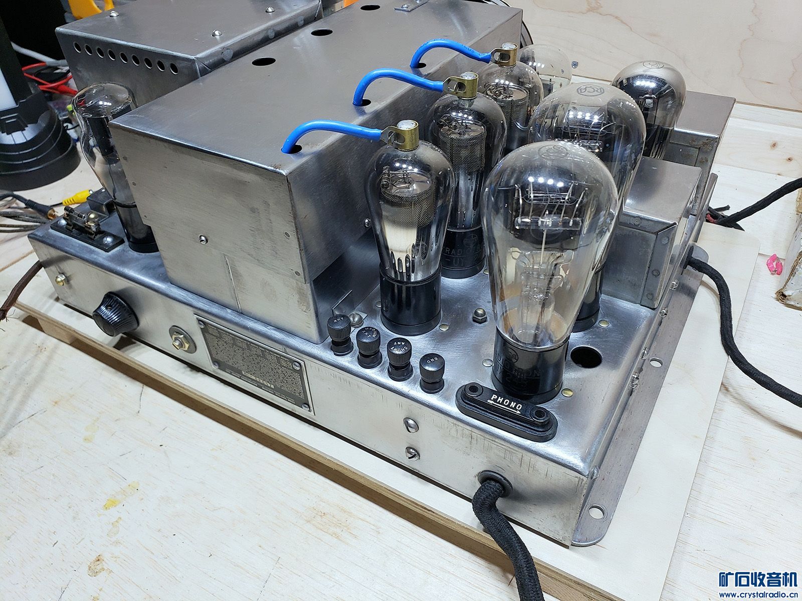

发表于 2025-2-3 02:49:04 | 显示全部楼层
hamlo 发表于 2025-2-2 19:25
缴智商税的,玩电子管HiFi,用廉价管也可以玩,没有必要迷信天价管。
我没有天价管,我买的是一台整机,修复后,机芯确实让人喜欢,近百年了,打理出来仍然整洁漂亮。
UX245功放管的确音色不错。近百年的古董电子管仍能工作。
根据        UX-Base(4 个针脚(2 个厚,美国 1924 年,UX)(Codex=Bo)
曾被        无线电/电视接收等
灯丝        Vf 2.5 伏特 / If 1.5 安培 / 直流 / 指定电压 AC/DC
描述
根据 Tyne 的 322 页,这款音频功率输出管于 1929 年 3 月推出。它介于 UX171A 和 UX210 之间,最初命名为 UX245,后来简称为 245 和 45。其他相同名称也可见。氧化物涂层灯丝在 2.5 伏交流或直流下工作,电流为 1.4 安培。阳极为镍片,碳化以促进辐射。

发表于 2025-1-31 12:22:22 | 显示全部楼层
UFO3001 发表于 2025-1-30 19:11
这个橱子比里边的机芯都值钱吧
功放管UX245 。据说这种功放管音色不俗,在网上这种功放管价格也炒的很高,几百上千元美金的都有。在国内网上也看到有一对这种功放管标价人民币一万三。
