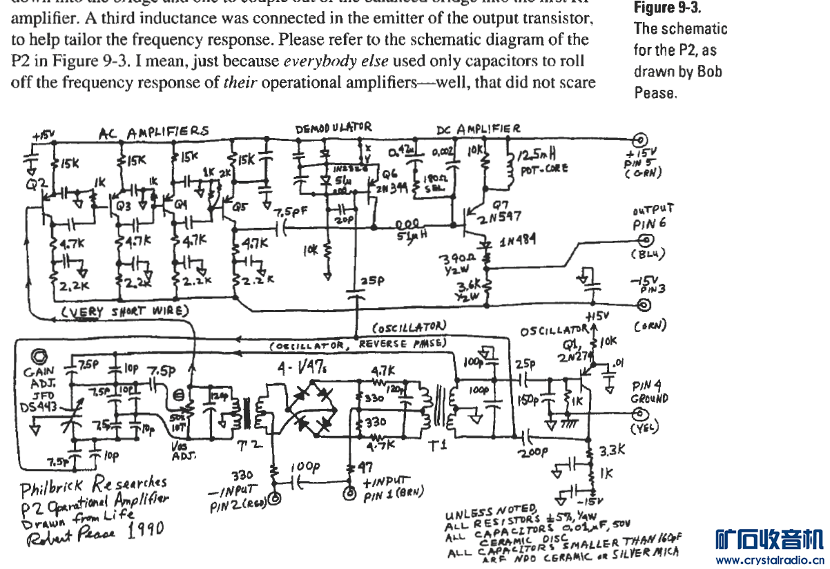

我也提供一个轮子......60年代JFET大规模应用以前曾经出现一个pA级的运算放大器,只用了六个普通锗三极管但价格可以买半辆大众汽车。放大器的核心部件是四个变容二极管组成的电容桥把差分电压转化成差分电容,外部射频信号通过差分电容桥就产生幅度/相位调制,单管混频解调的射频信号就是输出。因为是射频信号,普通锗三极管放大就可以取得不错的噪声系数(第一代放大器设计甚至用到了正反馈的再生放大):

调制放大和你楼上说的斩波放大一样,本质上都是把微小直流信号调制成交流再放大,这都是正经的圆形轮子
楼主现在它要求是不放大

我也没打算拿三角形的轮子来着......至少这电路可以用普通三极管搭出来,温漂也不错(拿电容电阻温漂相抵),满足楼主打破外国垄断自主研发的要求

我也提供一个轮子......60年代JFET大规模应用以前曾经出现一个pA级的运算放大器,只用了六个普通锗三极管但 ...
太复杂  不好摆弄。
