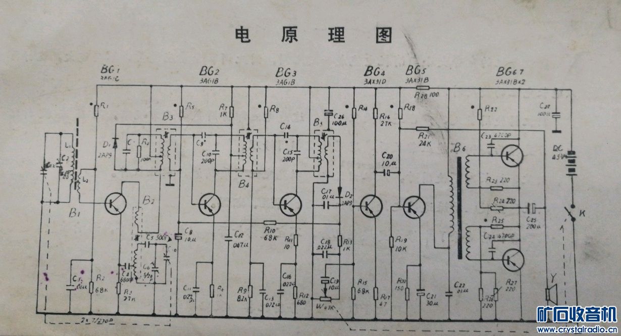

哪位师傅有白鹤713收音机电路图,发来一个。不胜感激
发表于 2024-11-7 07:43:12 来自手机 | 显示全部楼层 |阅读模式
哪位师傅有白鹤713收音机电路图发来一个。弟子不胜感激

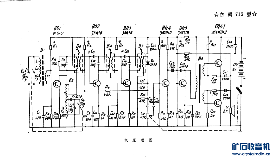

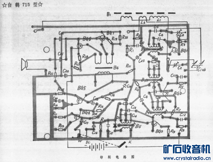

白鹤715看看一样吗

白鹤713收音机
发表于 2024-11-7 08:54:02 | 显示全部楼层
 楼主| 发表于 2024-11-7 11:17:06 来自手机 | 显示全部楼层
太感谢了,小机子怎么也修不好
发表于 2024-11-7 14:33:57 | 显示全部楼层
直接把故障现象及测试的情况发上来,人多力量大嘛
 楼主| 发表于 2024-11-7 18:38:59 来自手机 | 显示全部楼层
不知道为什么第一中放管集电极没有电流,板上有测电流豁口
 楼主| 发表于 2024-11-7 19:22:29 来自手机 | 显示全部楼层
没有声音,用中频信号源测试,3.4中频变压器响,注入BG2管基极没有声音了。
发表于 2024-11-7 19:24:39 | 显示全部楼层
找直流故障原因比较容易:焊接电流测试口,万用表正极接电池正极,负极分别测基极、集电极、发射极电位,这是“电压测试法”;断电,万用表电阻档测量R5、R6、R7阻值和一中放前、后两中周线圈的阻值,正、反向各测一遍,这是“电阻测量法”。用这两种测量的结果可以大致分析出没有集电极电流的原因,电阻有问题可以直接测出来,基极电容有问题测试出的基极电压必然不正常,排除电阻、电容和中周之后就剩下三极管本身了。
 楼主| 发表于 2024-11-7 20:09:26 来自手机 | 显示全部楼层
BG2基极电压1.3伏。集电极3.4伏。发射基2.8伏。R5是8欧。R6是1K。R7是800.欧
 楼主| 发表于 2024-11-7 20:13:42 来自手机 | 显示全部楼层
用的是3.6伏里电
发表于 2024-11-7 21:11:22 | 显示全部楼层
BG2集电极电流太大了,R5的阻值还能调大吗?
临时短路BG2的基极、发射极,如果发射极电压不下降就是BG2击穿损坏了,正常发射极电压应该是0.5V左右。
如果以上正常再测下BG1的发射极电压是多少?临时短路双连本振连此电压会下降1/10左右吗?

发表于 2024-11-8 14:24:27 | 显示全部楼层
老郝同志 发表于 2024-11-8 13:28
没有下降,而是上升
BG1发射极电压在1.1~1.4v时,短路双连本振连发射极电压无变化或变大,是本振未起振,先检查C3/C4是否漏电或无容量。
12楼问的BG2发射极电压能调到0.4~0.5v吗?
发表于 2024-11-8 20:20:12 来自手机 | 显示全部楼层
锗管电路测量电压,红表笔接电源正极,黑表笔接测试点,测得的电压都是负数。BG2发射极电位高于基极,而且高出太多,显然b-e已经处于反偏状态,这种状态下BG2不可能有放大作用。R6=1k,R7=820,从测得的BG2集电极电位为-3.4V,可以判定BG2集电极电流几乎为0(与电池电压的差距是电源退耦100Ω电阻的电压降)——那么,BG2集电极电流几乎为0、b-e反偏、发射极电位却高达-2.8V,唯一能解释得通的原因就是R6内部开路。我的建议是用相同标称值1k的电阻替换R6。
BG2基极电位-1.3V基本正常(未必合适,可以待信号通路正常之后再调整R5),但R5阻值8Ω肯定不对,它是BG2基极分压电路的上偏置电阻,如果这是从电阻上面标注的字符或者色环读出来的,那就可以解释得通BG2基极电位正常的原因了。
