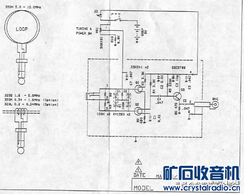

LA320电路图

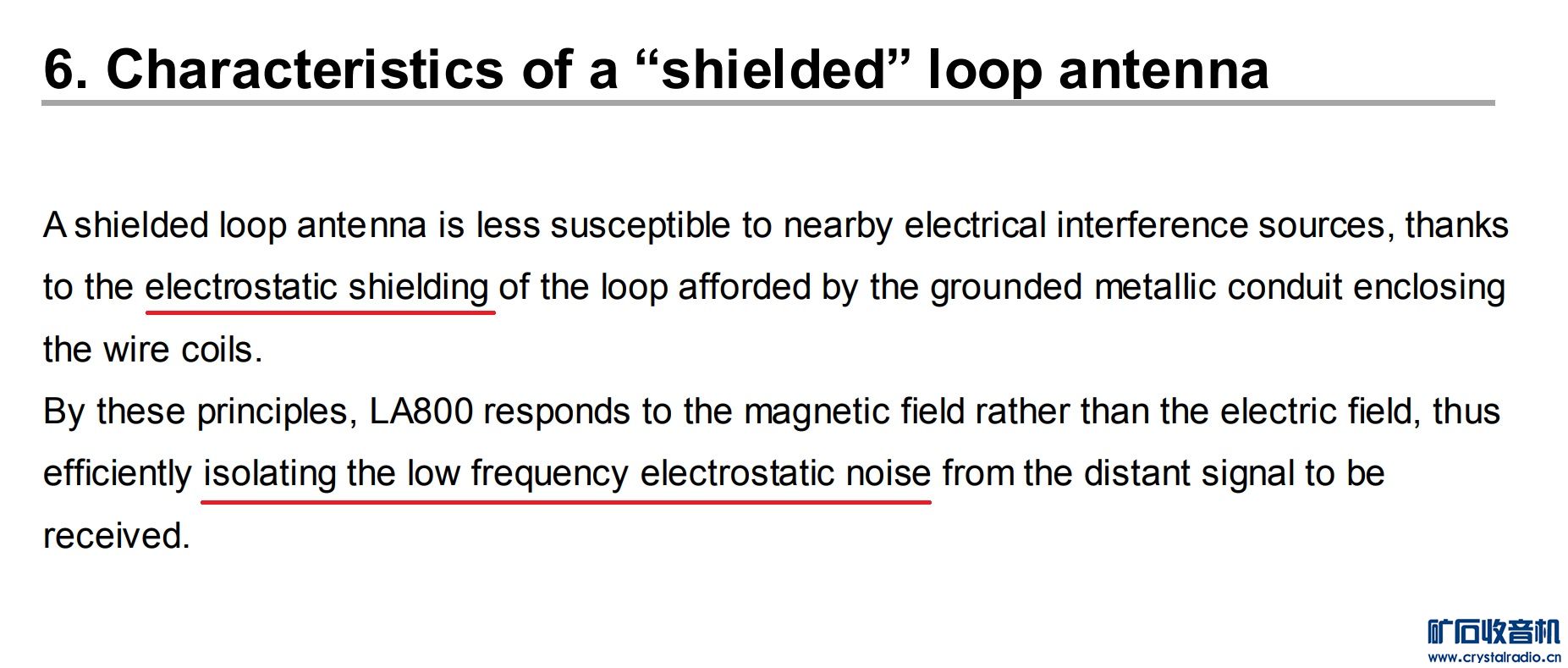

非常好的天线。
环形天线屏蔽套的屏蔽原理介绍非常好。
虽然屏蔽原理介绍的比较简略,以老衲小学没毕业的水平也无法判断是否句句都是真理,但是,屏蔽套不会明显减小磁场强度应该是正确的,相信设计者做过试验对比。
屏蔽套屏蔽效果的确切理论计算很难的,至少需要电子学顶级博导水平。

非常好的是说了屏蔽套是静电屏蔽。
可以屏蔽低频的静电噪声。
非常可惜的是:没说低频是低于多少kHz,没有说最高能有效屏蔽多高的频率。
长波估计有效,中波时还有屏蔽效果吗?中波时屏蔽效果有多少?几个db?短波时还有屏蔽效果吗?
没有明说。
 楼主| 发表于 2024-11-9 20:43:05 | 显示全部楼层
没有电路啊。
国内有HAM仿制的,按照原电路复刻,在小圈子里卖。

我做过,我仿的是LA400,中波和短波没法共存,中波线圈绕好后,再加短波线圈,短波效果就不好,单独中波或短波都可以。共,

可以提供LA400那个盒子里的电路吗?
发表于 2024-11-26 05:12:41 来自手机 | 显示全部楼层
我也没有LA400的电路图,高频放大和变容调谐是参照LA320的电路图。但不知道线图是一组还是多组,虽然用继电器切换,但用多组线圈,因为它们之间有耦合,中波调好后,短波等波段效果不好,单独做中波或短波效果都很好

LA320的 电路是什么样呢

精华在这里
