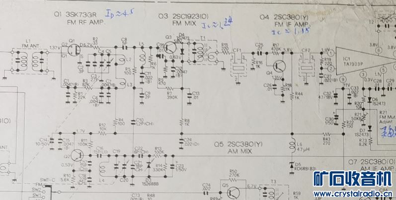

调频混频是发射极输出的,如CXA1019才是直接用陶瓷滤波器,如果是集电极输出的都用中周。

调幅收音机有只用一只陶瓷滤波器或者两只陶瓷滤波器的,不使用LC中周,这种方案最常见的是TA2003和CD2003;调频收音机有使用LC单调谐或者双调谐中周的,也有LC回路集中滤波加多级中频宽带放大的,常见于晶体管收音机。
陶瓷滤波器是免调整器件,可以简化收音机的调试工作,但是单只陶瓷滤波器通频带宽度、频带外干扰衰减量都不理想,仅使用一只陶瓷滤波器的收音机性能都不会太好,比较高档的收音机需要把多只中心频率稍有差别的陶瓷滤波器串接使用,或者把陶瓷滤波器与LC回路选频联合应用,以获得所需的中频滤波性能。
发表于 2025-2-1 09:48:30 | 显示全部楼层
   单从滤波器本身是无法区分调频和调幅专用的,就是说既能用在调幅电路中又能用在调幅电路中,一些调频对讲机用的5脚455Hz的窄带陶瓷滤波器,用在调幅电路中 ,性能还是很优越的。就是收音机调频用的10.7MHz的宽带的陶瓷滤波器,也可以用在调幅二次变频的一中放电路中。
   在具体的电路中,无论是调频还是调幅,是用一只还是多只,用什么样的滤波器,要根据实际电路的要求而选择,主要是的指标是通频带和选择性。
所以,滤波器只有通频带、选择性之分,没有调频、调幅之分。
