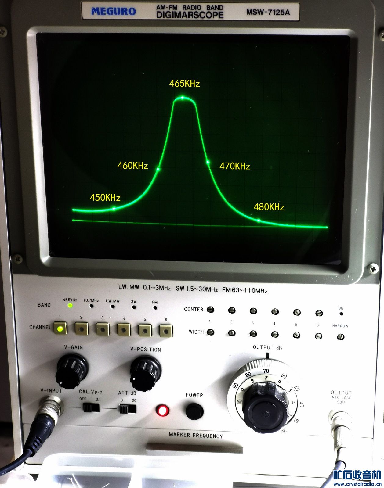

 楼主| 发表于 2024-11-6 19:45:33 | 显示全部楼层
以前调试收音机就是一个外用表,加上耳朵,能发声就OK了,至于中周就凭听觉调整,但应该离完美差之甚远。
后来,入手了信号发生器和示波器,终于可以看见波形了,再也不会盲调了,但为了保证选频网络的增益和带宽,没有扫频仪可是不行的,看见坛子里的朋友们早就使用这类仪器了,羡慕嫉妒恨啊!于是咬咬牙就入手了。
下图扫频仪是如何得到的曲线?请知道的朋友指教下,谢谢!

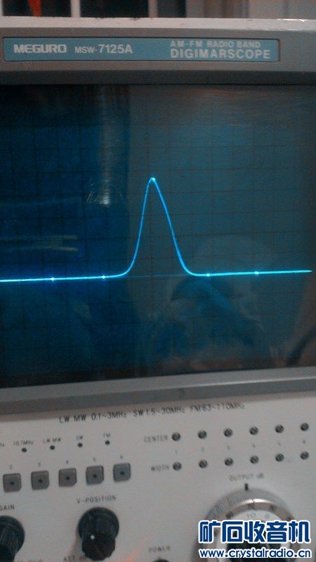

 楼主| 发表于 2024-11-7 12:57:02 | 显示全部楼层
mldog 发表于 2024-11-7 11:34
2、3、5三项不能用扫频仪调整。要用信号发生器和毫伏表,具体方法一般收音机书籍都有介绍。
调试顺序:先 ...
看样子扫频仪最大的作用就是调整中频,这也是我购买它的原因,但调整中频时(机器的输出接中频放大输入、机器的输入接鉴频器的输出端、机器设置在10.7M模式下),这个时候扫频仪显示的是S曲线,目前这是我会的,但要显示出下图,如何做到呢?因为下图可以直观的看增益和带宽。中波的调整“纳米电容”的坛友介绍了,可以得到下图,但这是调整中波时得到的。
