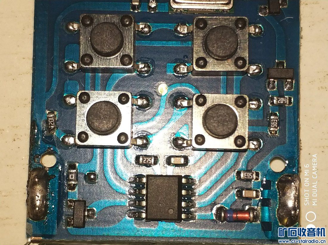

这是一个学习型433M遥控器电路
MCU未知,估计是OTP类型的这种,VCC GND管脚可以确定
疑问是,供电通过GPIO脚流入,VCC脚接稳压管,可以这么用?

发表于 2024-11-6 17:30:16 | 显示全部楼层
是不是 不是供电,而是防止瞬间掉电 或关机后保持信息的。
发表于 2024-11-6 18:07:13 来自手机 | 显示全部楼层
这个是稳压管,另一边应该有电阻限流,IC挡住了

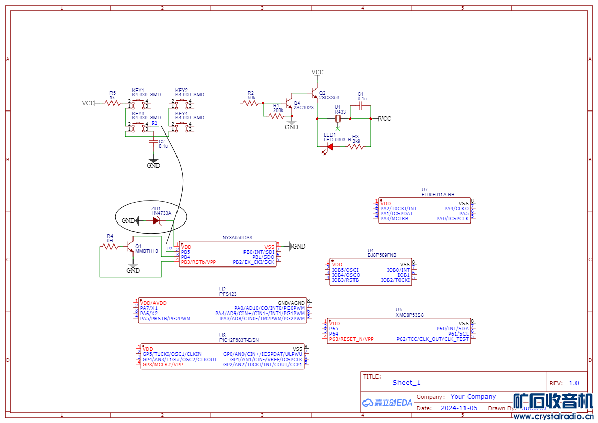

 楼主| 发表于 2024-11-6 18:33:35 | 显示全部楼层
有,1k电阻限流,按下开关导通,通过GPIO倒灌进MCU
VDD端输出,接稳压二极管
发表于 2024-11-7 09:02:13 | 显示全部楼层
会不会是电源经过稳压管提供给MCU,而接电源的GPIO仅仅是监测电压用的。
发表于 2024-11-7 09:53:23 | 显示全部楼层
VDD端输出,接稳压二极管

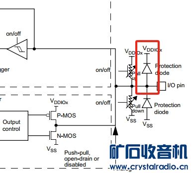

有这种可能性。通常MCU的GPIO脚内部有箝位保护,上箝位到 VCC脚 + PN结压降,下箝位到 GND脚 - PN结压降。
就相当于GPIO内部串了正向二极管到达VCC管脚,完了自己画画图就明白了。
实际电路调试经常会遇到类似的情况,比如待调试板没上电,连着的JTAG或UART接了上位机,结果调试板的低功耗MCU可能处于某种状态,甚至在正常工作。
发表于 2024-11-7 10:13:39 | 显示全部楼层
供电电压是12v,需要稳压管,和限流电阻
 楼主| 发表于 2024-11-7 10:19:45 | 显示全部楼层
问题是他是倒灌进GPIO脚的
发表于 2024-11-7 10:28:08 | 显示全部楼层
JuncoJet 发表于 2024-11-7 10:19
问题是他是倒灌进GPIO脚的
微信截图_20241107102655.png ,如果芯片内部有对电源的钳位二极管就可以说通了
