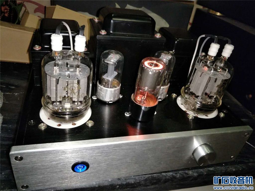

372046936686701602.jpg 微信图片_20190627215932.jpg 微信图片_20190627220006.jpg 微信图片_20190627220013.jpg
更换不同的稳压管和阳极电压就可以用不同的管子,高压使用了继电器延时短路主电容充电电阻取获得阴极保护,前面用的6N9,后来加上了蓝牙
