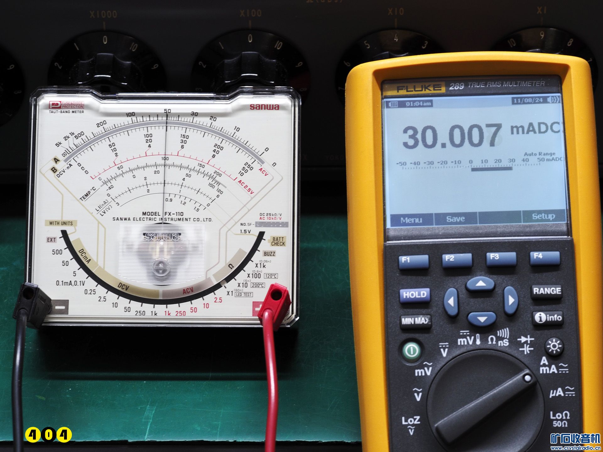

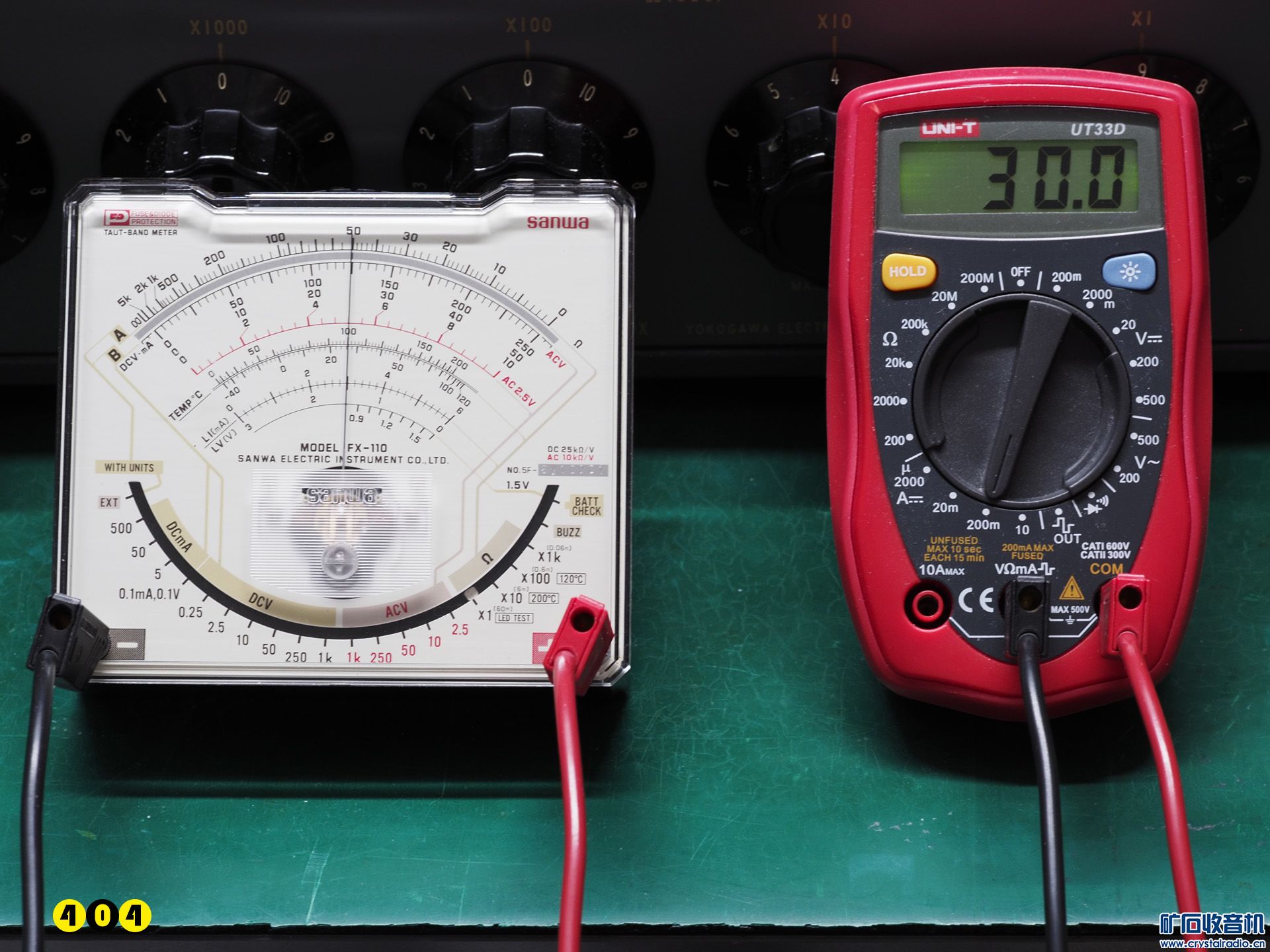

Jambalaya 发表于 2024-11-7 09:34
有照片可能都看不明白,明确的告诉玩指针万用表的同志,要测指针刚好指在中值电阻位的电流,至于外部电阻 ...
原来挖老湿是这么玩的,把俺仅有的一块指针表翻出来了,果然众生平等,十几块钱的表和几千块钱的表是一样的地!~

发表于 2024-11-7 22:56:05 | 显示全部楼层
scoopydoo 发表于 2024-11-7 22:28
原来挖老湿是这么玩的,把俺仅有的一块指针表翻出来了,果然众生平等,十几块钱的表和几千块钱的表是一样 ...

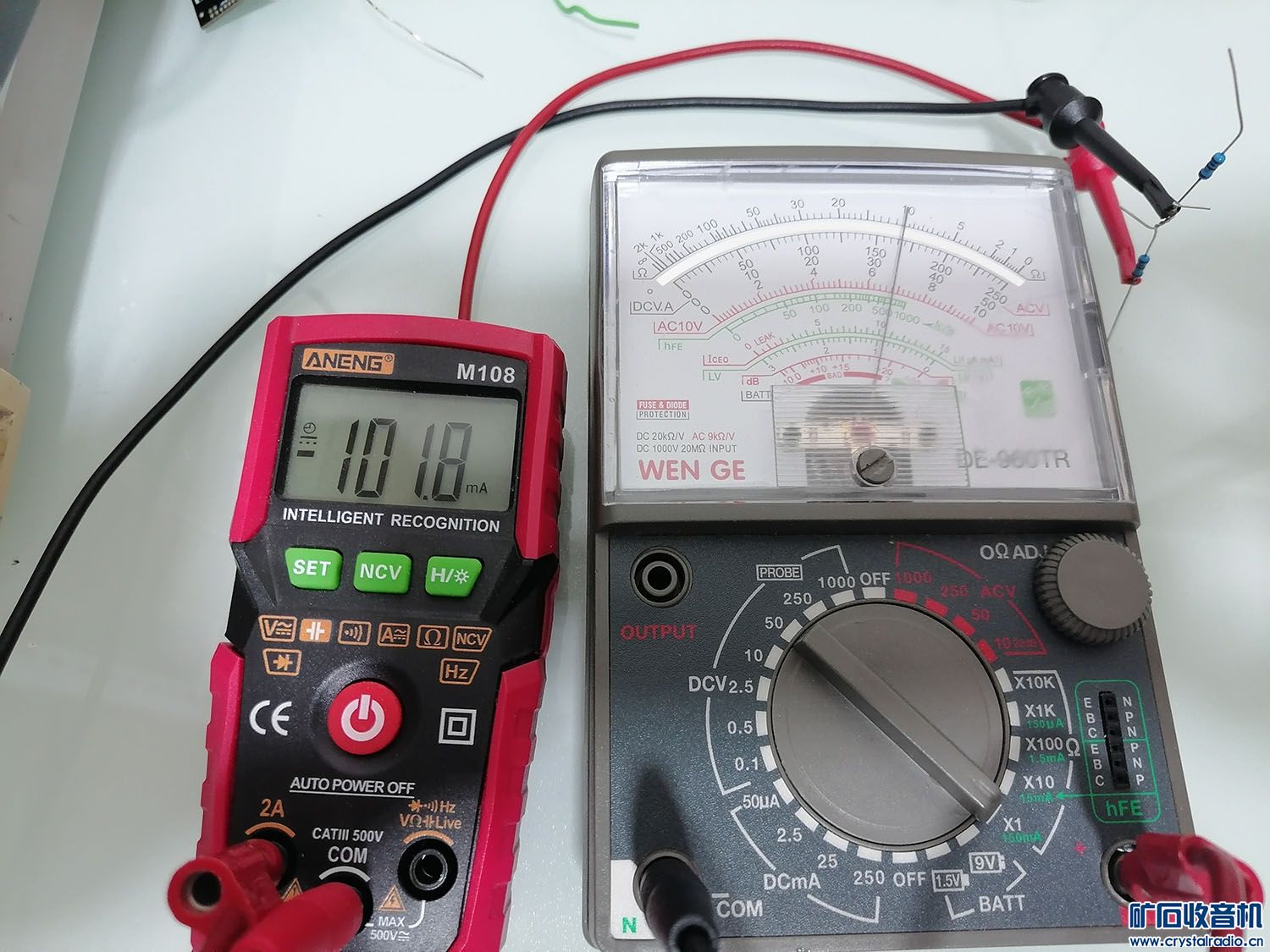

怎么玩都一样,我那可是真实的俩 10 欧姆电阻 唯一不“真实”的是用简易可调稳压电源代替电池给指针表供电,所以电源电压是准确的 3V,利于计算罢了
btw. 大湿果然是大湿,随便一个指针表都辣么的不凡
发表于 2024-11-7 23:02:46 | 显示全部楼层
scoopydoo 发表于 2024-11-7 22:46
对指针表爱好者来说这属于常识,对俺来说这是新知识!
也没有,我是随便测的,比如我换个 10 欧姆电阻,电流就是 3V/(10+20) = 100mA
换个 47 欧姆,就是 45mA(此时电源电压高于 3V 产生的误差就比较显著了,所以之前我用简易稳压电源设到 3V 容易得到“准确”的结果)
至于之前用 20 欧姆是觉得指针摆在正中好看罢了 毕竟中国人讲究一个中正平和,中(此处不是第一声)
发表于 2024-11-7 23:35:59 | 显示全部楼层
俺用电阻箱,老湿用可调电源,不能说是殊途同归,只能说是同归于尽吧 ~
顺便问一句老师你这个指针表啥牌子啊,该不是给某次运动招魂吧???
发表于 2024-11-8 00:11:59 | 显示全部楼层
scoopydoo 发表于 2024-11-7 23:35
...顺便问一句老师你这个指针表啥牌子啊
大湿这时候你眼睛就尖了 我都一直没发现 然后跑去看购买链接,人家卖的也不是这个,甚至有人买了烂货上来骂,也不是这个
灵异事件
