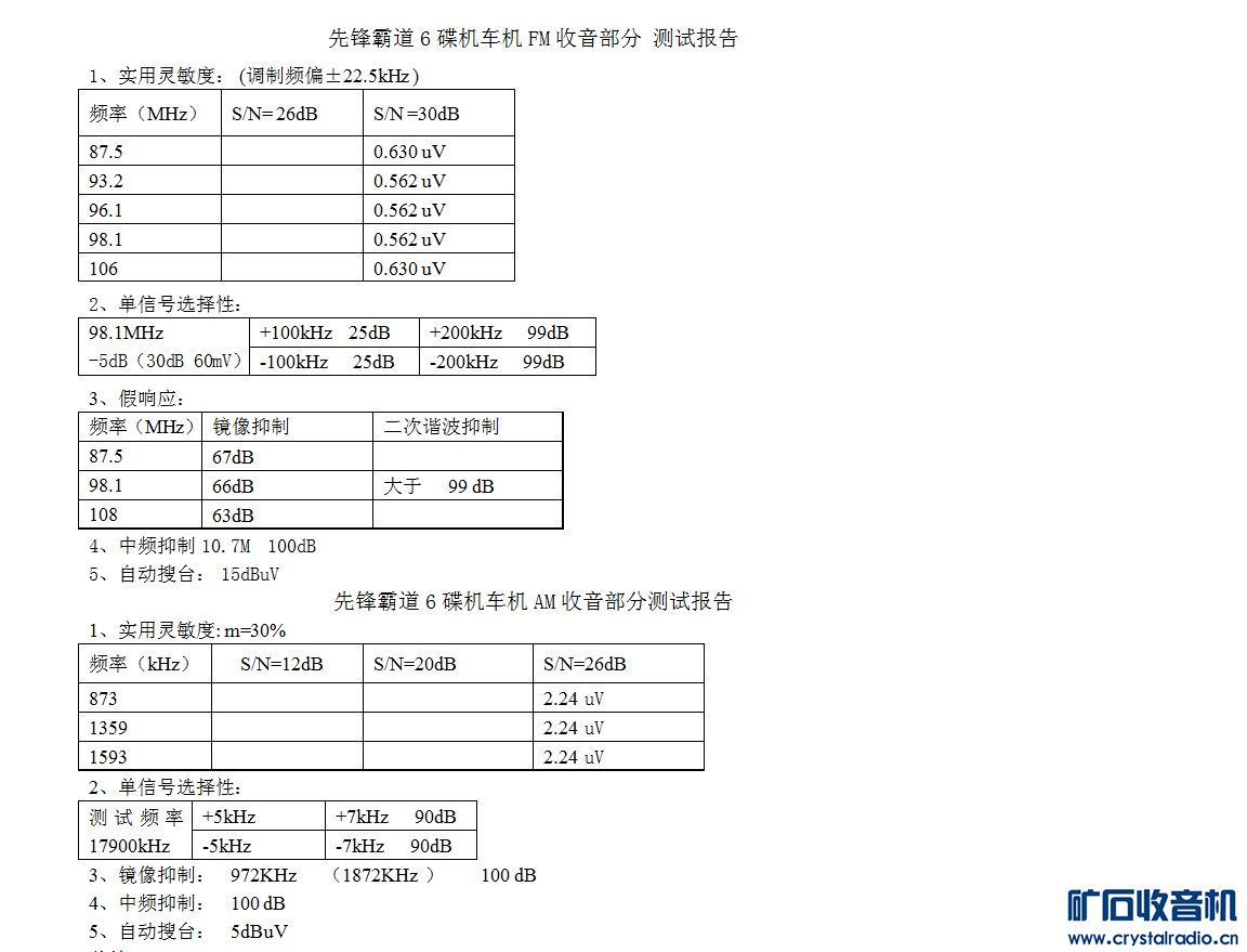

调试好1.1uV没问题,DSP芯片普遍在1uV(S/N=30dB)以下,TA三片机 主要是假响应指标很差,
酷路泽车机, TEF7000+SAF7741 组合,0.891uV(S/N=31dB)
