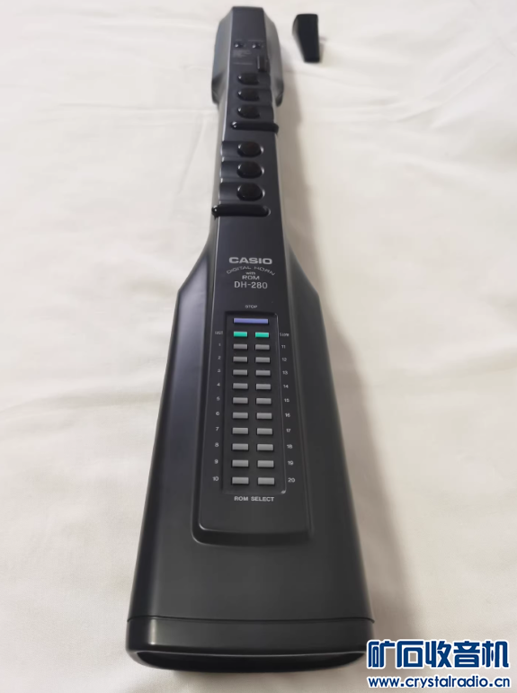

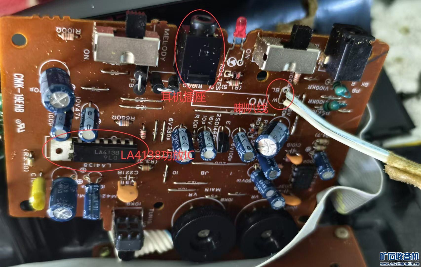

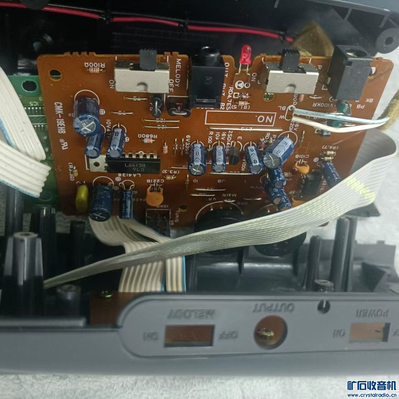

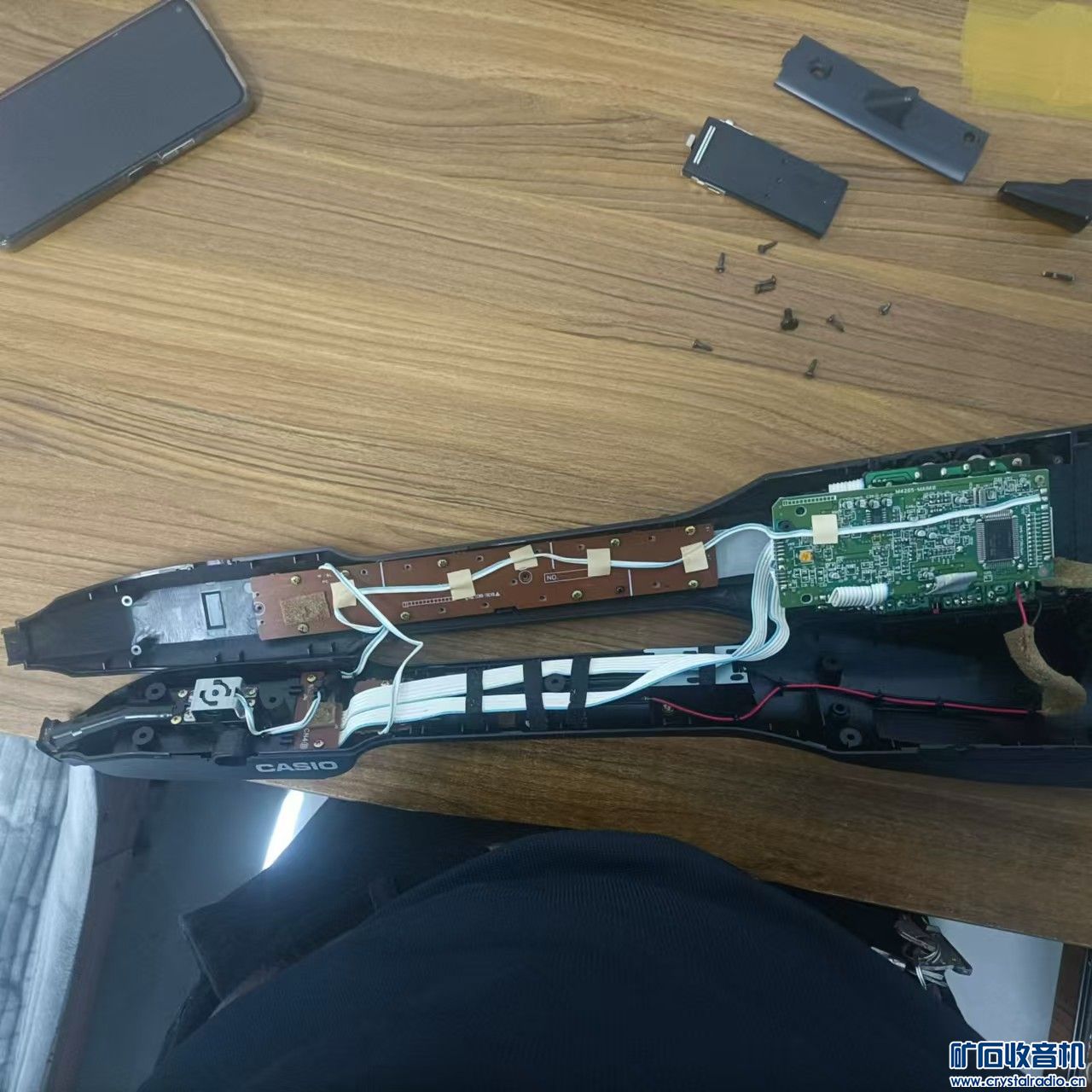

想给卡西欧DH280电吹管加装混响功能,这个电吹管没有混响功能,声音不好听,有些管友加了混响板子,我想自己买个卡拉OK功放板自己加上去,不知道加到哪里,不知道功放前的音频输入点在哪里?忘朋友指点,非常感谢

感谢朋友再帮我看一下怎么接线,功放IC型号是LA4138,耳机插座怎么接线看不明白,感谢感谢
看线路,耳机插座直接与喇叭输出线相连,看来混响板不应该接在这儿。应该串接在功放集成电路的输入线路上,比如将集成电路7脚前线路断开,串接在断开的两端,看看混响板输入输出有无隔直电容,如有直接串接混响板即可,如无电容则输入、输出添加两电容。
发表于 2024-11-6 10:55:33 | 显示全部楼层

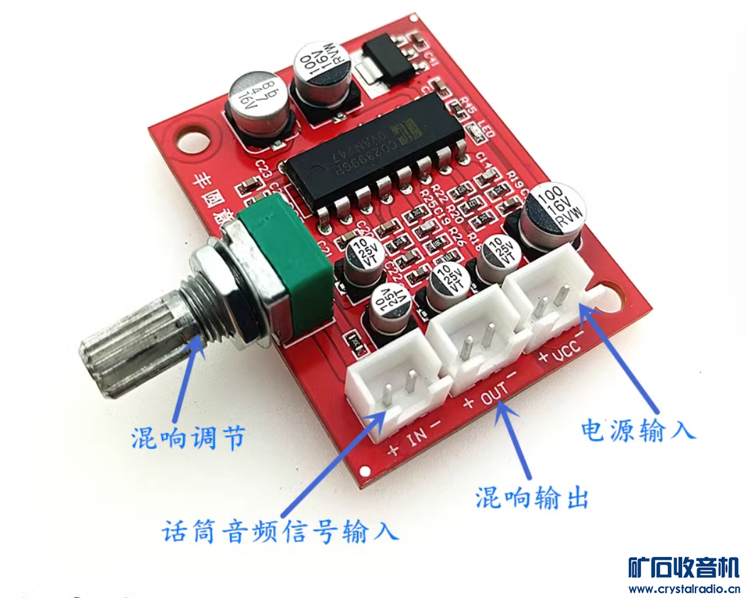

"output"插座是几个脚?如果是普通耳机插座三个脚的话,有两个脚是音频信号的转接点,然后再看这两个脚线路走向,一个来自前级放大输出,这根线保持原样,一个接往后级功放输入,将该线断开,混响板话筒输入的地线与插座地线相连,另一根线接在插座接往功放的那条线上。混响输出的接地线接在电位器的接地脚上,另一根线接在功放的输入点,即接往插座的那个点。
发表于 2024-11-6 09:08:52 | 显示全部楼层
混响加到拾音器的后面,功率放大器的前面,就是这两者之间。声音效果器通常都是这么连接的。
发表于 2024-11-6 09:41:12 | 显示全部楼层
二楼说得对,其实接在电吹管和功放之间就可以。

 楼主| 发表于 2024-11-6 09:51:32 | 显示全部楼层
是要加到功放前面,就是不知道音频输入点在哪里呢?
 楼主| 发表于 2024-11-6 09:54:17 | 显示全部楼层
只是我觉得电吹管没必要加效果器,加了反倒对音色有污染, ...
这个就是混响,没有其它功能,没有效果器功能

 楼主| 发表于 2024-11-6 10:29:38 | 显示全部楼层
不知道接在电位器上行不行,忘朋友指点
 楼主| 发表于 2024-11-6 11:41:39 | 显示全部楼层
psm4839 发表于 2024-11-6 10:55
"output"插座是几个脚?如果是普通耳机插座三个脚的话,有两个脚是音频信号的转接点,然后再看这两个脚线路 ...
非常感谢朋友的方案,明白了
 楼主| 发表于 2024-11-26 14:51:20 | 显示全部楼层
