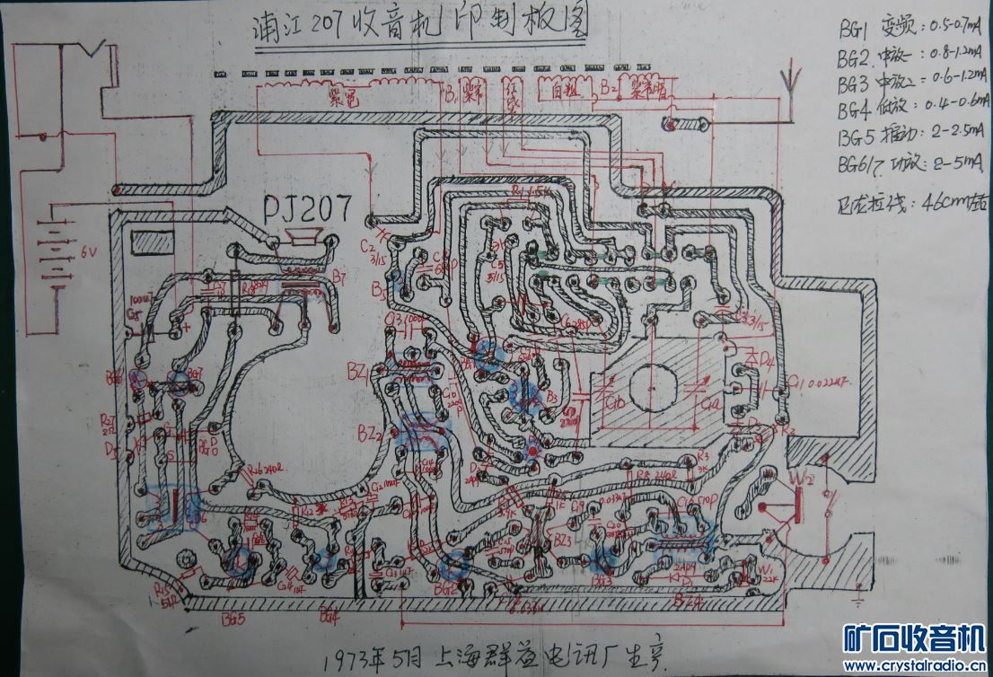

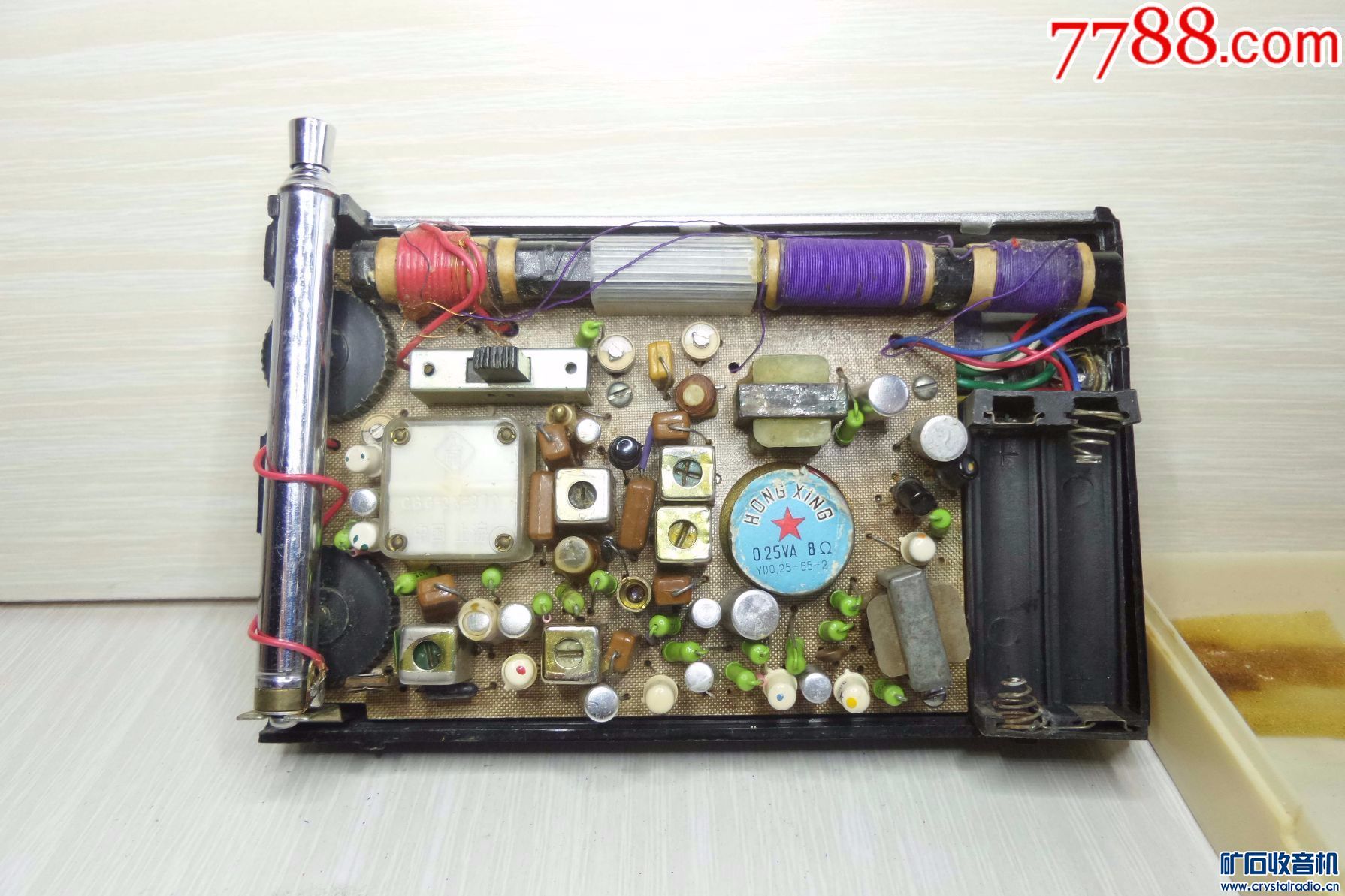

207收音机用的是6刀2位的拨动开关,用于中波和短波的转换 ,网上见到有卖;一般情况开关的刀数要多于、等于需要的刀数,开关的位数等于需要转换波段数 。

楼主是他的收音机是旋钮的,这个是直拨的吧?

从8楼坛友"sgeli_sh"上传的电路图上看,选5刀2掷波段开关
如果是旋转的可选单层小体积的,当然是越小越好;如果是拨动波段开关可选6刀2掷

波段开关一般只有4刀2位、6刀2位(或3位)等等!多的刀位不用空着就是。浦江207的电路比较典型,可以用随处可得、价格低廉、性能不错的NPN硅管,且这机的性能也不错。
