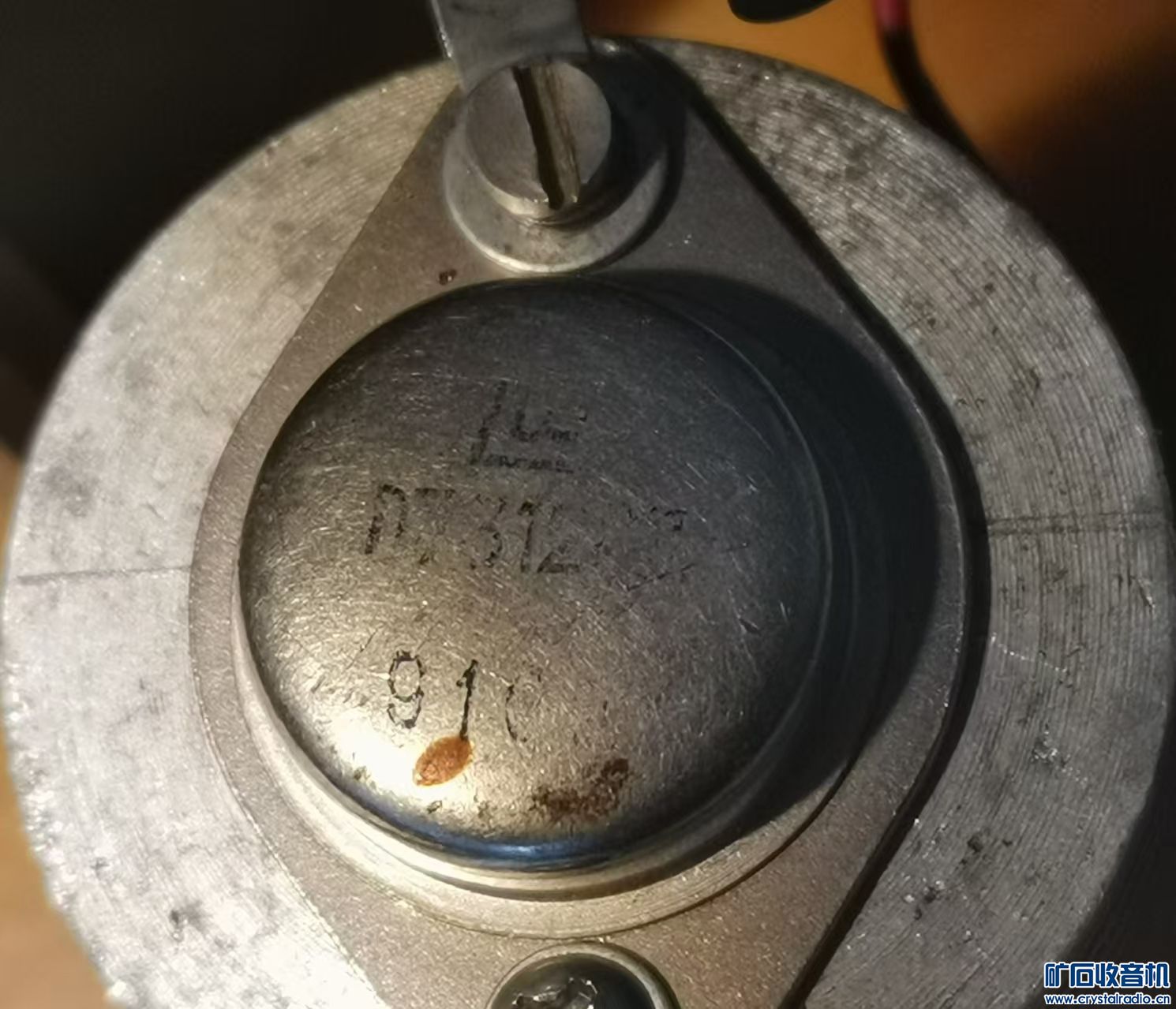

有一只管子,上面的字好像是D7312,年数多了不知道是什么管子,麻烦知道的朋友介绍一下。

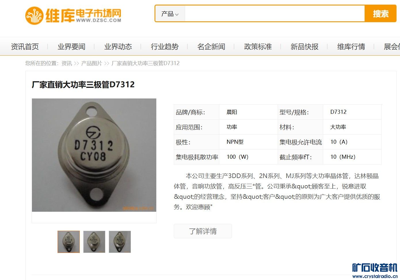

看看是不是这个:
发表于 2024-11-5 15:50:08 | 显示全部楼层
老年间的npn大功率三极管。
 楼主| 发表于 2024-11-5 15:58:31 | 显示全部楼层
scoopydoo 发表于 2024-11-5 15:49
看看是不是这个:
应该是的,谢谢你了!

以前的黑白电视机,有的用它作电源调整管。
