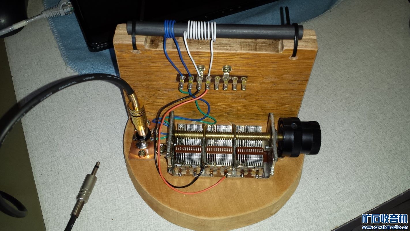

恭喜新开板,看看这个铁氧体磁棒外围谐振mw频率怎么做

中波调谐天线
发表于 2024-11-5 22:52:37 | 显示全部楼层
看着好看,这样的支架和连接,Q值不会很高
 楼主| 发表于 2024-11-6 11:36:12 | 显示全部楼层
准备了两根20厘米的老机磁棒天线,现在就差双体 怎么缠绕线圈,用多粗线,用多大可变,做好可以放在收音机外面做谐振,降低低噪或提高接收。
发表于 2024-11-6 12:01:04 | 显示全部楼层
这个线圈的匝数比太小。输出要少一些匝数。
发表于 2024-11-9 09:28:20 | 显示全部楼层
用在MW做谐振选频用,感到那圈数有的不够。是把所有连都并联起开用了吗?
