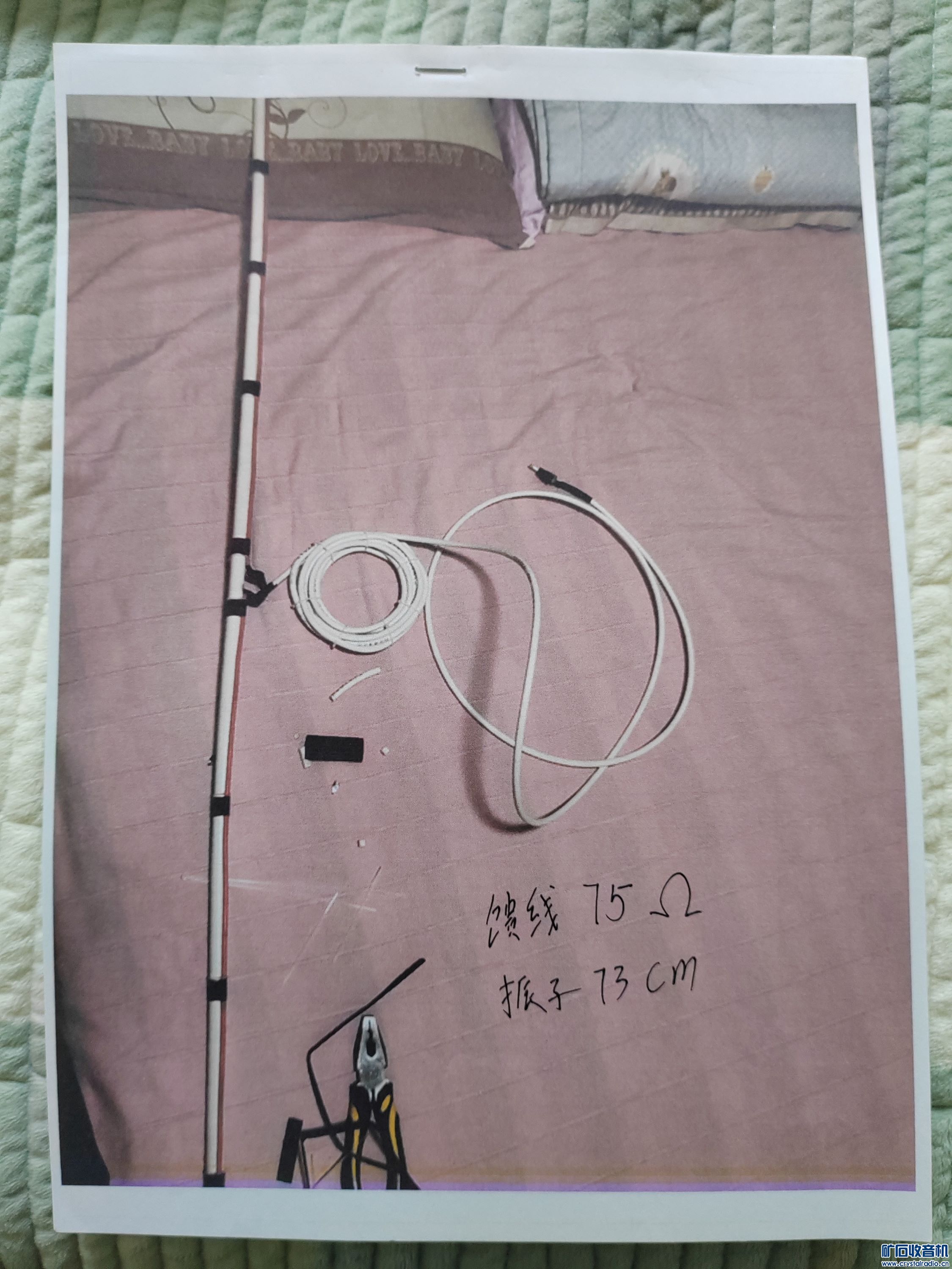

楼主: 玉兔守灵芝
仿制的偶极子天线(抛砖引玉了 ... )

发表于 2024-11-6 15:43:21 | 显示全部楼层
前不久做了这天线,架设高度,馈线很重要。
发表于 2024-11-9 09:25:29 | 显示全部楼层
楼主就地取材做这种天线效果还是不错的。其实还可以化简,不是发射天线你那振子完全可以用厨房用的“锡纸”包管子就行了,频带还能加宽,收调频广播足够了。巴伦用0.25波长终端短路线就行,这样可以缩短传输线的长度减少对信号的衰减。

发表于 2024-11-16 03:05:32 | 显示全部楼层
简易版的挺好。不过如果加上γ匹配棒效果会更好。至少效率能好一点。不妨一试。
发表于 2024-11-16 14:25:01 | 显示全部楼层
玉兔守灵芝 发表于 2024-11-11 14:55
感谢您的经验分享!
不客气,我还真不会用论坛里的很多功能,你可以搜搜我的帖子,有一张我上传的有关制作天线的照片里面有详细地介绍不同直径的振子的长度计算的公式,代入后就可以精确确定振子的长度,实际振子的长度不是波长的一半,有缩短系数,我的资料里面都有了。

发表于 2024-11-20 18:54:19 | 显示全部楼层
折合振子天线设计方法
http://www.crystalradio.cn/forum ... 9&fromuid=10488
(出处: 矿石收音机论坛)
找到了
发表于 2024-12-3 13:36:43 | 显示全部楼层
想听短波,我估计您的偶极非架到别人的房顶上不可。
我建议;你先订下偶极长度,适合你的住处.
然后在两偶极输出端加两个加感线圈,再接平衡/不平衡转换,
最后在14.180MHZ点调两个底部加感线圈至嗓声水平最高/或
用业余电台在此频点调两个底部加感线圈电感量,使功率1时SWR尽量低,
然后把线圈固定/密封即可,两线圈勿接近,并互相垂直。
