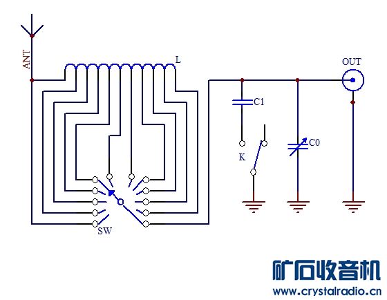

坛友的图片真详细,我有个困惑有的解不开请教一下,高层住宅架楼顶天线是没戏了,只能从窗户上考虑。
我在30楼高度,有两个南向窗户,中间墙壁对应外面是空调格栅,已经在两个窗户外框上粘接固定桩又在拉上导线,又在中间的空格栅位置用鱼竿向外撑起了大约一米半,这也算极限了,不然邻居投诉。
现在用的是从中间引出导线的T型天线的接法,引入室内的是把预设的一根同轴电缆(同轴电缆是预设用于VU段室外天线的)当导线了直接接外屏蔽层引入的,这肯定会增加住户干扰电平。如果直接接内导体引入也会因阻抗不匹配损失信号。
请帮忙帮忙指点一下这根天线用于短波(长度大约接近5米,也只能要求高端效果好点了)是从一端接入巴伦后用同轴电缆引入好呢?还是从中间接一段一米导线后接入巴伦引入室内?还是从中间断开形成对称偶极天线接入巴伦引进室内好呢?,还有各种接法的巴伦制作形式如何?非常感谢!
还有一个想法讨论一下效果如何?既然高层已经把火腿们逼得连鱼竿全程加感的短波天线都用上了,那么用这个方法把外面的直导线换成绕在软塑料管上的线圈加感天线振子用在短波接收的效果会不会比直导线好点?

用49:1巴仑对天线的长度还是有一定要求的,一般为16~22米
如果天线最大长度只有5米,还是电感+可调电容相对好些,借助测试工具做好刻度使用方便
懒得动手可直接成品,线路要复杂些,效果应该更好,闲鱼有店家在售(¥600)
仅用于接收且环境噪声大,不妨做个"无源环路(NCPL)天线",降噪效果明显
