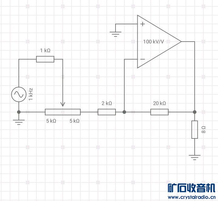

KK-9A检波输出接电位器滑片,功放输入端接电位器热端,我不认为这是设计失误,而是故意这样设计的。音量控制电路的交流等效图大致如下(图上的电阻值与实际有出入):
KK-9A功放IC使用LM4871(8002A),这种功放IC开环增益比较低,闭环增益设置得比较大的情况下音质并不理想,KK-9A收音机较低的供电电压也进一步加剧功放的失真。把电位器热端(图中滑片右侧部分)当做增益设定电阻Ri的一部分,这种音量控制的原理是通过改变负反馈深度,负反馈越深音量就越小,这种音量控制方式可以有效改善中、小音量放音时功放的失真问题,而常规的直接衰减控制音量则没有这种效果。
