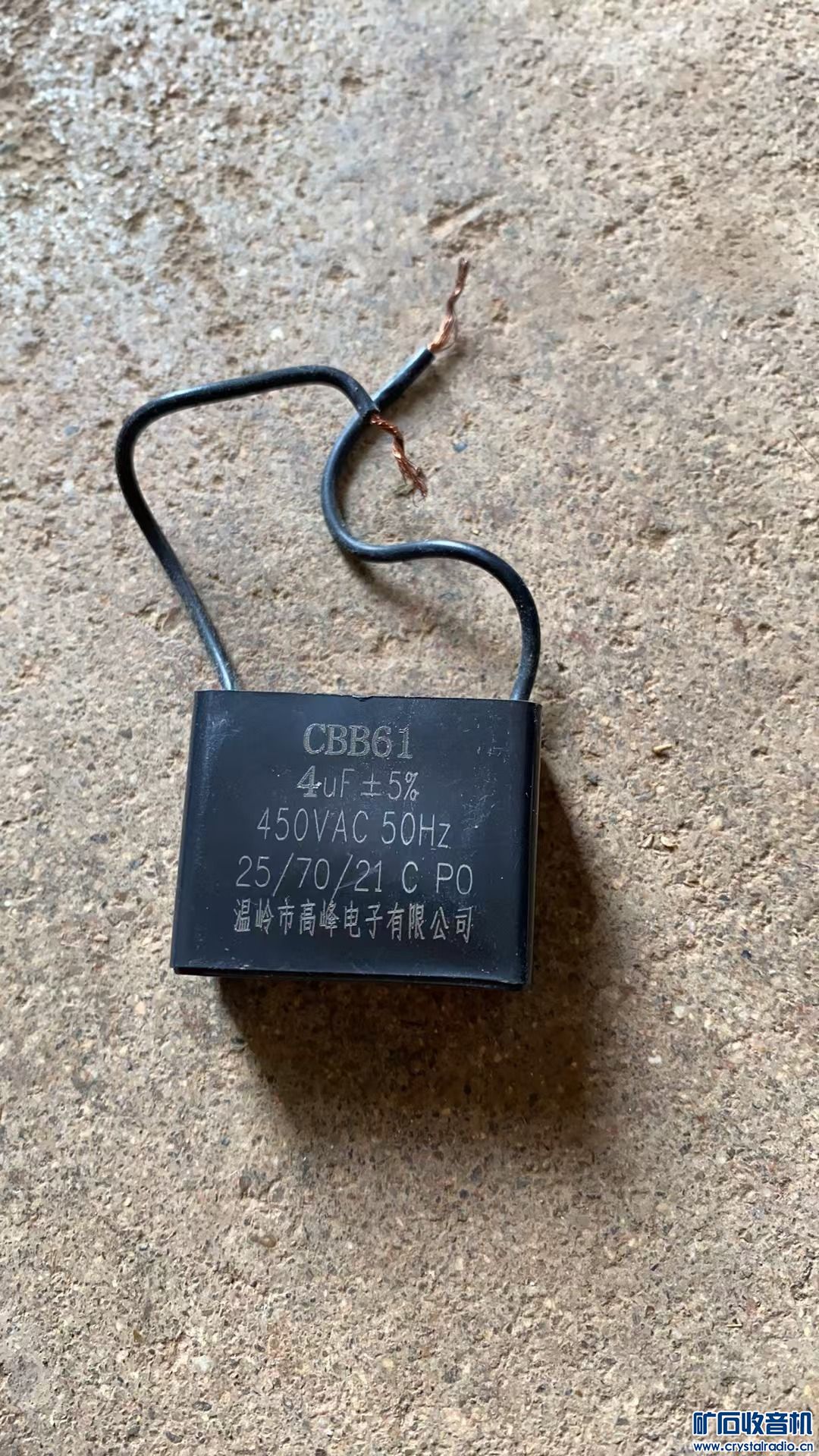

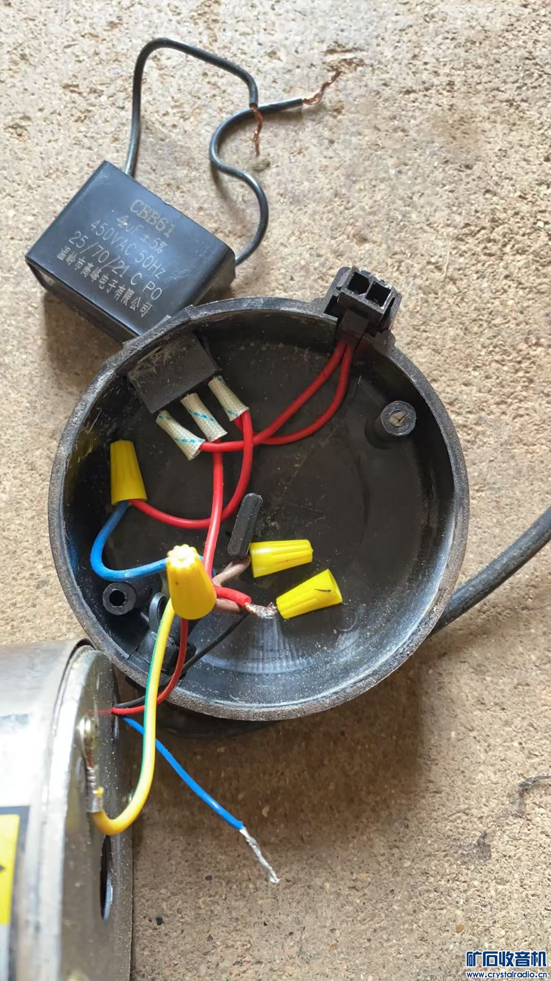

一台小功率的增压泵,有时候可以用,用了一段时间之后不能启动,反复按压手动/自动,手动启动后快速转自动,又可以工作到水停机停。
不能容忍了,拆开看看,原来是……^_^

更换这个启动电容是不是个头大了点?
已让家人拿电容器去照样买一个一样的电容器回来用先,再不行,准备上铝壳圆柱形电容器,想办法将圆柱形电容器悬挂在外面固定^_^

发表于 2024-11-5 10:17:50 | 显示全部楼层
启动电容坏,手动可以启动?不懂!
 楼主| 发表于 2024-11-5 10:33:27 | 显示全部楼层
南蛮 发表于 2024-11-5 10:17
启动电容坏,手动可以启动?不懂!
搞维修,有一个术语叫“冲击”,明白了吧^_^
发表于 2024-11-5 10:37:25 来自手机 | 显示全部楼层
用数字表电容档测量一下电容容量不就一目了然了。
发表于 2024-11-5 11:27:57 | 显示全部楼层
我单位这种泵烧了10余个,后来都更换350瓦自吸泵了,这种泵主要问题是压力检测的干簧管接触不好,双向可控硅有时单相导通烧电机,我曾经用干簧管控制三极管然后带个继电器使用寿命长很多
发表于 2024-11-5 11:31:13 | 显示全部楼层
我在检查故障时10余个泵没有一个是电容坏的,我建议您还是检查一下自动开关吧
 楼主| 发表于 2024-11-5 11:55:47 | 显示全部楼层
电容量检测^_^
已看到它外壳鼓起来,容量减小是自然而然的事情^_^

 楼主| 发表于 2024-11-5 12:13:52 | 显示全部楼层
刚才,让家人带原装拆下来的电容器去买一样的电容器回来,人家给拿了一个电风扇用的1.5uf 的。我又跑去,卖家没有4uf 的,退钱给我。然后又去其它店家买,付完钱后问店家要了插排,试了一下4uf 的充放电情况,她拿给我的那个放电火花很小,拿了一个放电火花大一点的。回来用万用表测量,容量显示4uf 。目前,增压泵已安装使用中……
