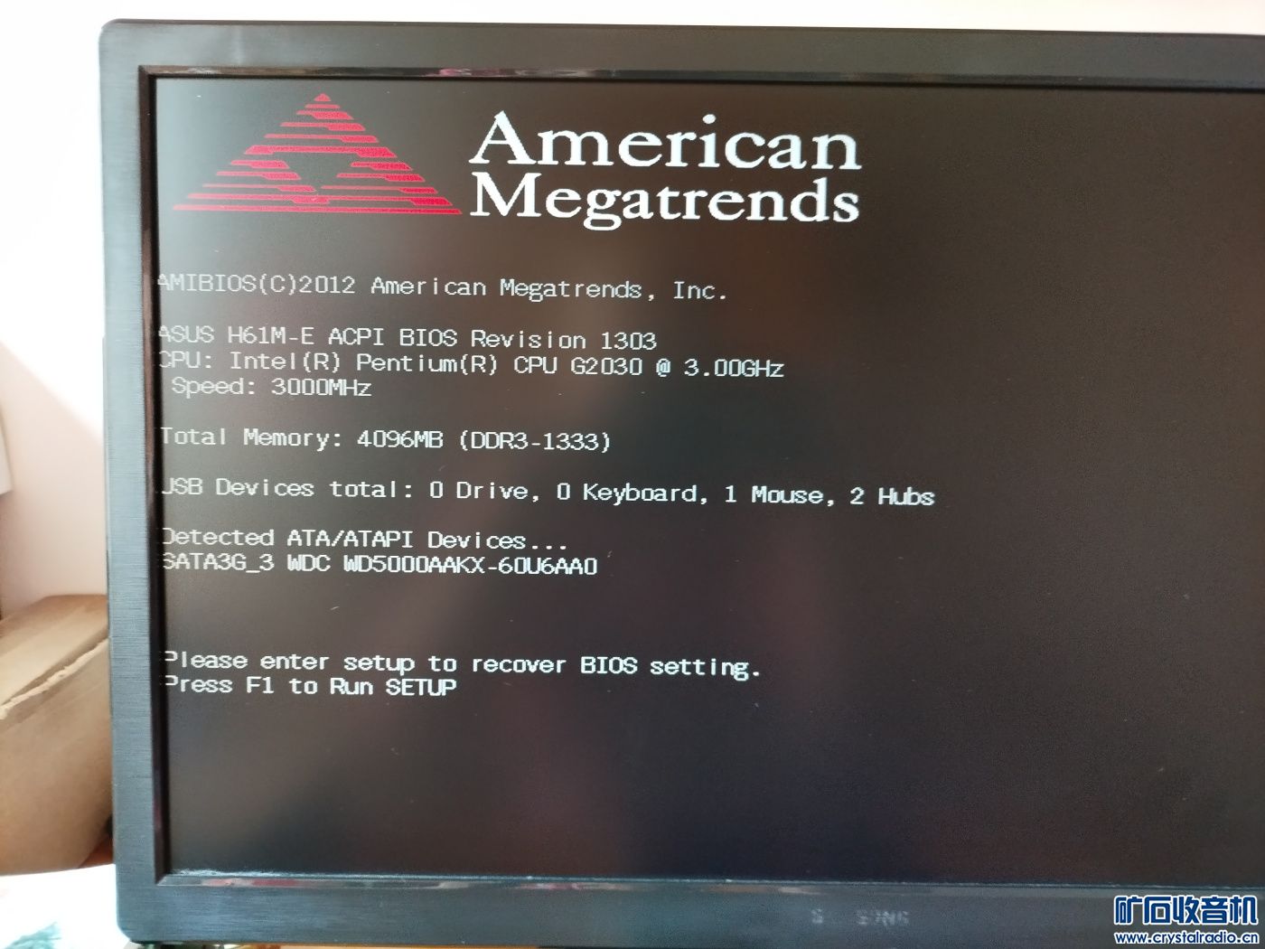

几个月前电脑开机出现一片英文字母,最末尾是按F1,按了就出现这个界面,看不懂,就直接按启动按钮重启,重启后正常了。
今天开机又出现一片英文字母,与上次一样,就按了F1,拍下了画面,重启后发现时间不对了,等会换个电池。

开机检测,主板,CPU,温度,电压,风扇参数,可以换电池。
发表于 2024-11-5 10:12:06 | 显示全部楼层
进BIOS了,保存退出,就进系统了。

刚才换了电池,换下的电池电压只有0.2V了,开机是这个界面,与早上的一样,按F1后再选中文:
最后选择了保存并退出。

bios没电,启动只能读取默认值

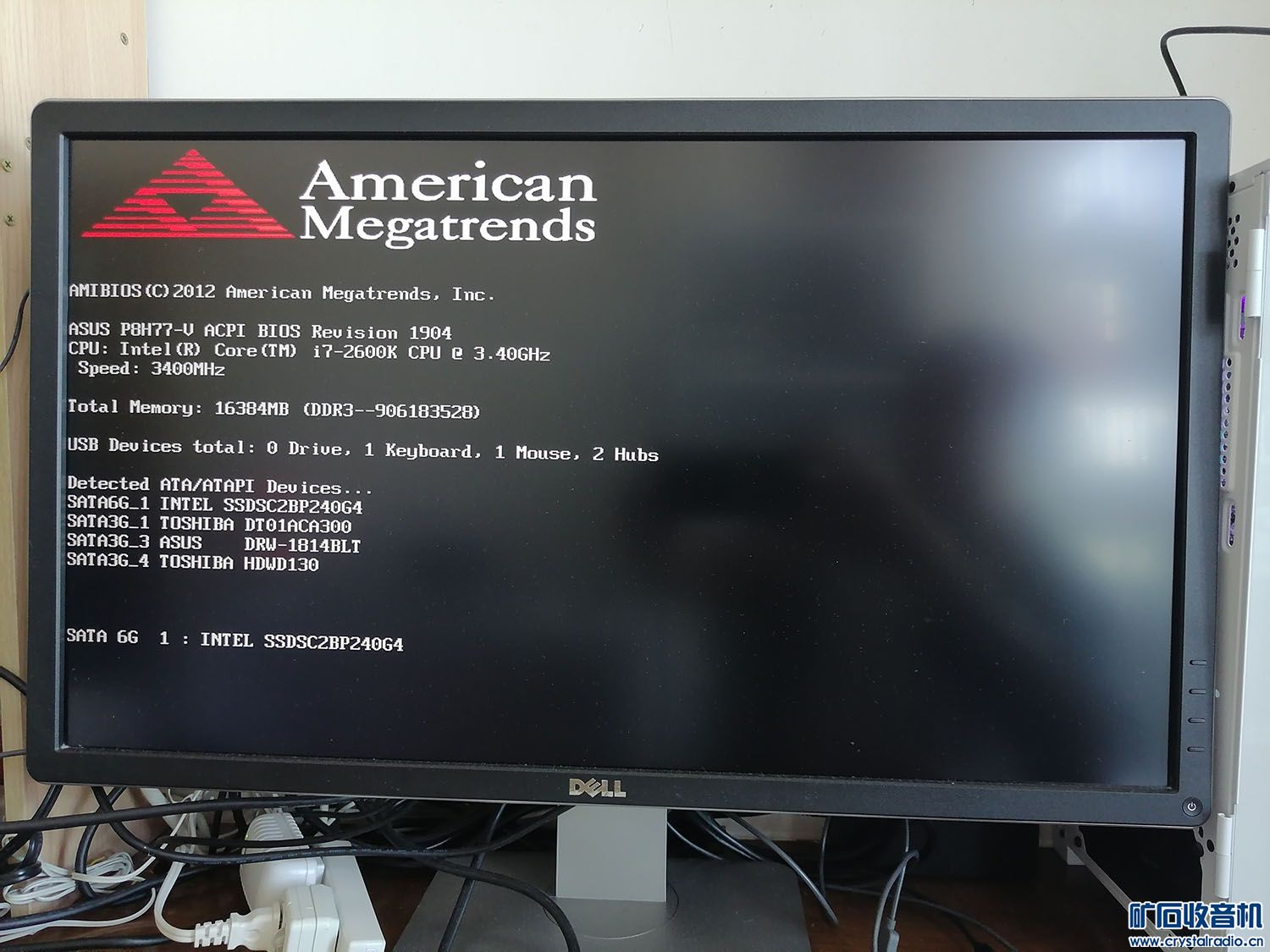

这个就是传统 POST 界面,默认的,现代主板开机会显示 Logo
一般的非品牌机会在显示 Logo 时下方有一行字 按 Del 进入 BIOS Setup,此时如果你按 Tab 键就会进入这个 POST 界面
或者 POST 过程中发现问题也会自动进入这个界面告诉你发现啥问题 如果问题必须进入 BIOS Setup 通常就会显示 F1 进入 BIOS Setup
(平时可按第一图显示的 按 Del 进入)
在 BIOS Setup 界面可设置主板的一些工作参数,比如时间、启动顺序、CPU 和内存电压频率啥的。

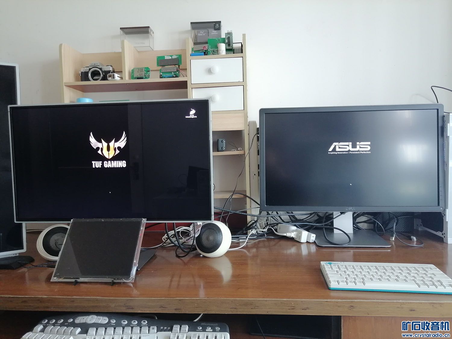

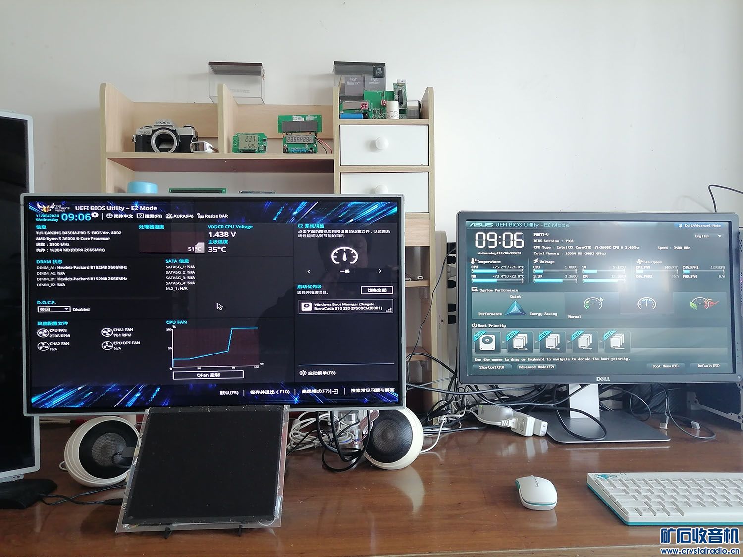

btw. 楼主的主板很老了,我的新旧俩电脑 Logo 画面
以及 BIOS Setup 画面
