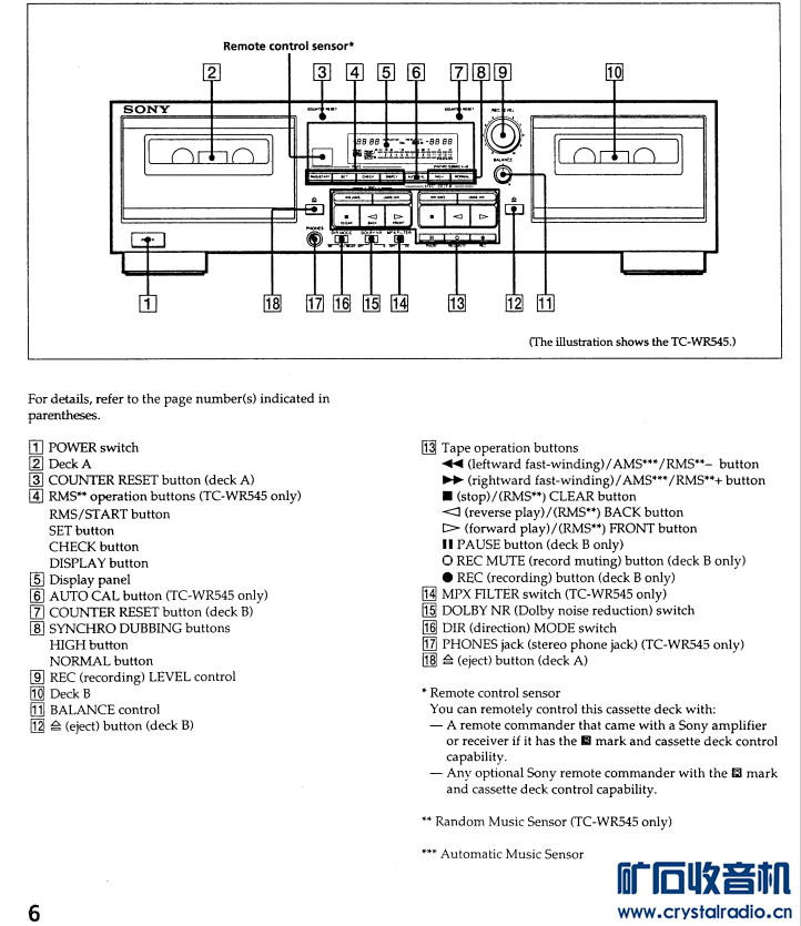

论坛大神谁有索尼ct-wr545卡座说明书,能发我一份吗?

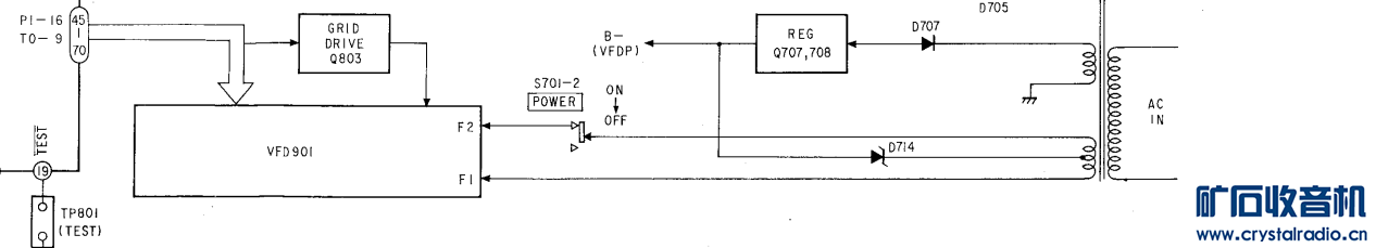

嗯,谢谢,压带轮搞好了 显示屏没搞好,我琢磨着应该是供电问题,我再看看

屏不漏气----------------------如果漏气,屏的消气剂发白。
查,灯丝电压,-30V,屏驱动管,包括电源开关的一把刀

不漏气的,我测了一下电压-25v,动了一下排线以为好了,还是有时会黑一下屏

奇怪,看电路图应该是电直接从变压器到显示屏的,可能还是排线问题,晚上再拆开看看
