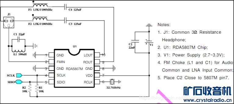

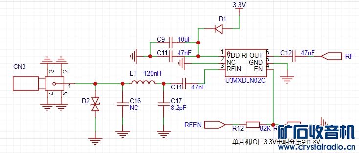

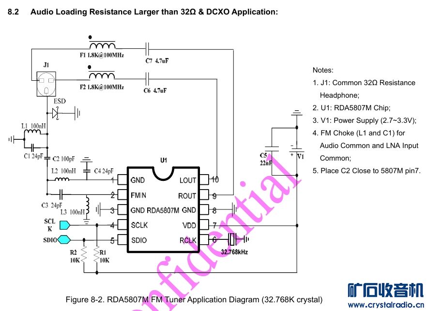

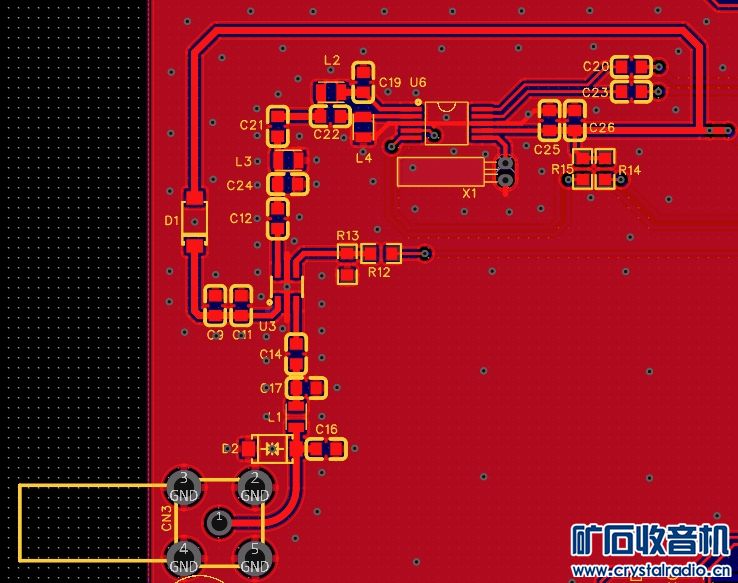

在室内接收中国之声没问题,杭州交通广播有点弱,就从立创商城买了一个放大芯片,说是以前的手机上的收音机用的调频放大IC。结果加了一级放大,接收灵敏度更差了,杭州交通台几乎没信号了。难道芯片是次品不成?我是对高频放大不懂,还请高手指点。
PDF太大传不上来,立创商城有。这是翻译软件的截图。

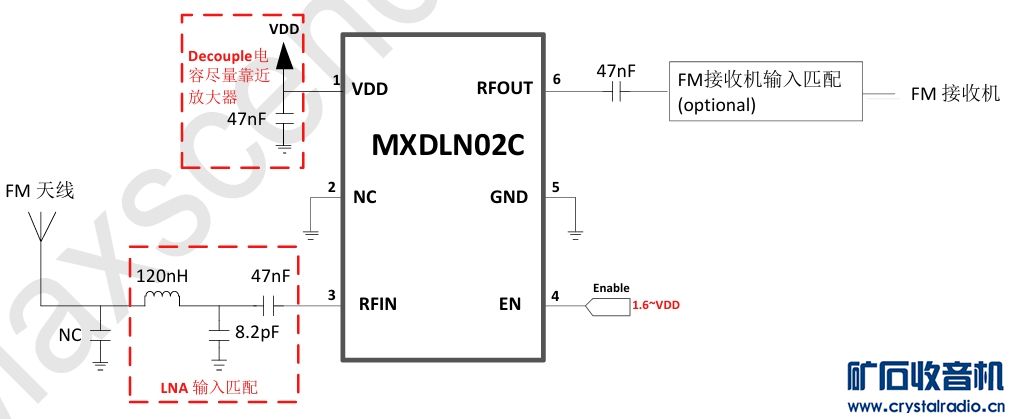

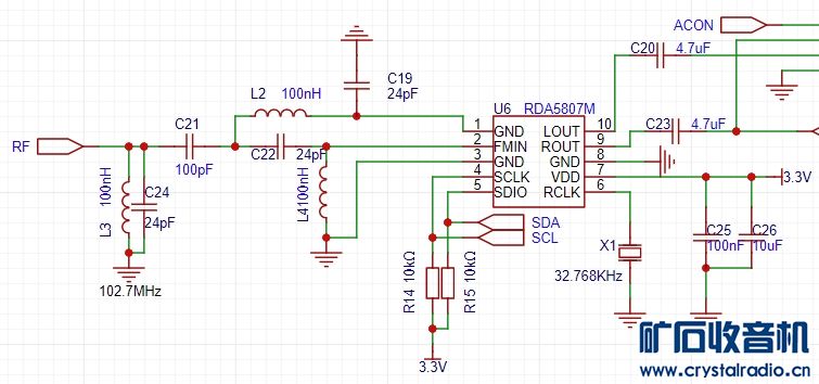

从放大器输出到5807的FMIN之间只用一颗6.8nF试试,那一大堆看着像滤波器的LC全抠掉
D2的结电容多少?最好在5pF以下。。。
发表于 2024-11-4 16:16:39 | 显示全部楼层
RDA5807M的1脚不是接地吗?
 楼主| 发表于 2024-11-4 16:37:18 | 显示全部楼层
xiake 发表于 2024-11-4 16:16
RDA5807M的1脚不是接地吗?
TNND,国产的芯片资料最垃圾,头一版PDF上是接地,后边一版就双输入了,接的LC。
 楼主| 发表于 2024-11-4 16:40:09 | 显示全部楼层
D2的结电容多少 ...
那些个LC滤波是低通,应该没问题的,拿掉放大芯片,用导线直接连接放大芯片的输入和输出焊盘,信号正常。说明LC低通网络不影响。D2没装。

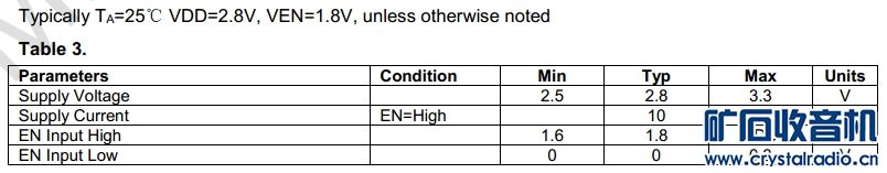

发表于 2024-11-4 23:54:39 | 显示全部楼层
En引脚不需要分压电阻,直接怼在MCU GPIO上,3.3V为ENABLE,0为DISABLE

不要以为装个放大器就能解决一切问题,,如果有干扰,放大后只会使信号更差,你拿去野外试试.
发表于 2024-11-5 07:26:22 | 显示全部楼层
如果频段内有强信号和强干扰的情况下,加这种不调谐的高放,只会让弱信号的接收雪上加霜。

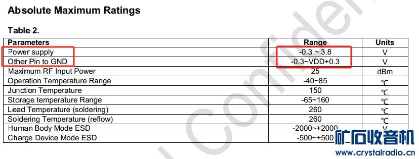

不放心,怕万一给怼死了,国产芯片都有些不太靠谱
发表于 2024-11-5 08:49:02 | 显示全部楼层
(1)RDA5807M PIN1,3接地,EN可以直接接GND或VCC
(2)FMIN直接接根电线就能接收,不用太复杂的滤波线路
(3)试试只用电池供电
(4)感觉RDA5807FP比RDA5807M性能好些

如果信号很强,放大器的动态又不足的情况下,会阻塞,进入非线性区,弱信号接收有可能会更差。

 楼主| 发表于 2024-11-5 09:05:22 | 显示全部楼层
刚开始做的一个小板是直接接地了的,效果还不错,后来在立创商城下的规格书和之前看到的不一样了,比较迷茫了。
这是时间标记较新的版本。

1、不用担心1个强台的阻塞,除非楼主住在发射塔边上
2、别惦记着调谐高放这种上世纪东西啦
3、做这颗FM放大芯片的公司是国内TOP等级,问题99%出在楼主身上。
    比如正反对称的芯片是否焊反了,那一大堆LC滤波是不是把阻抗搞飞了。。。
    “拿掉放大芯片保留LC滤波接收正常”未必导向滤波没问题放大器有问题的结论。。。
