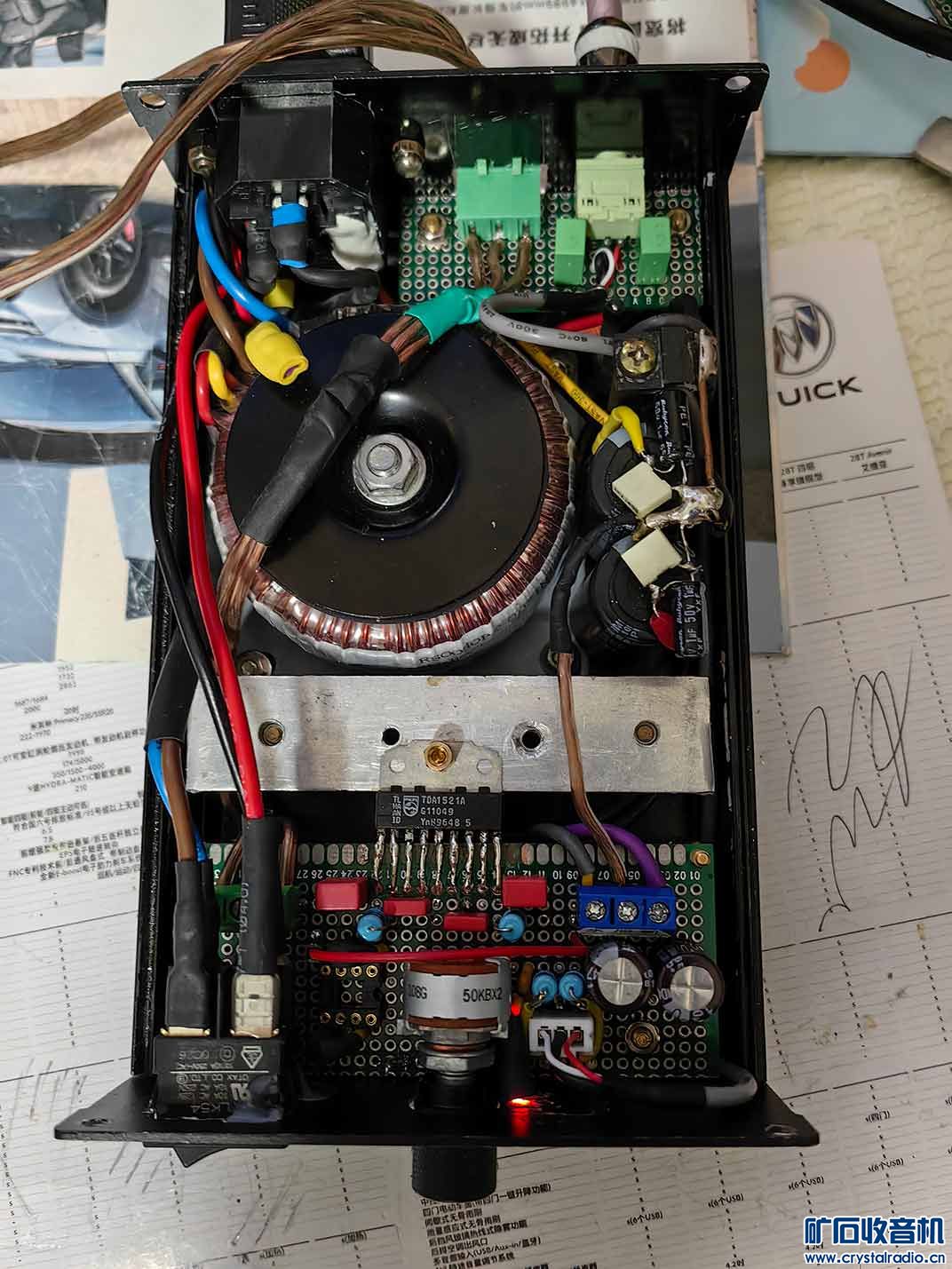

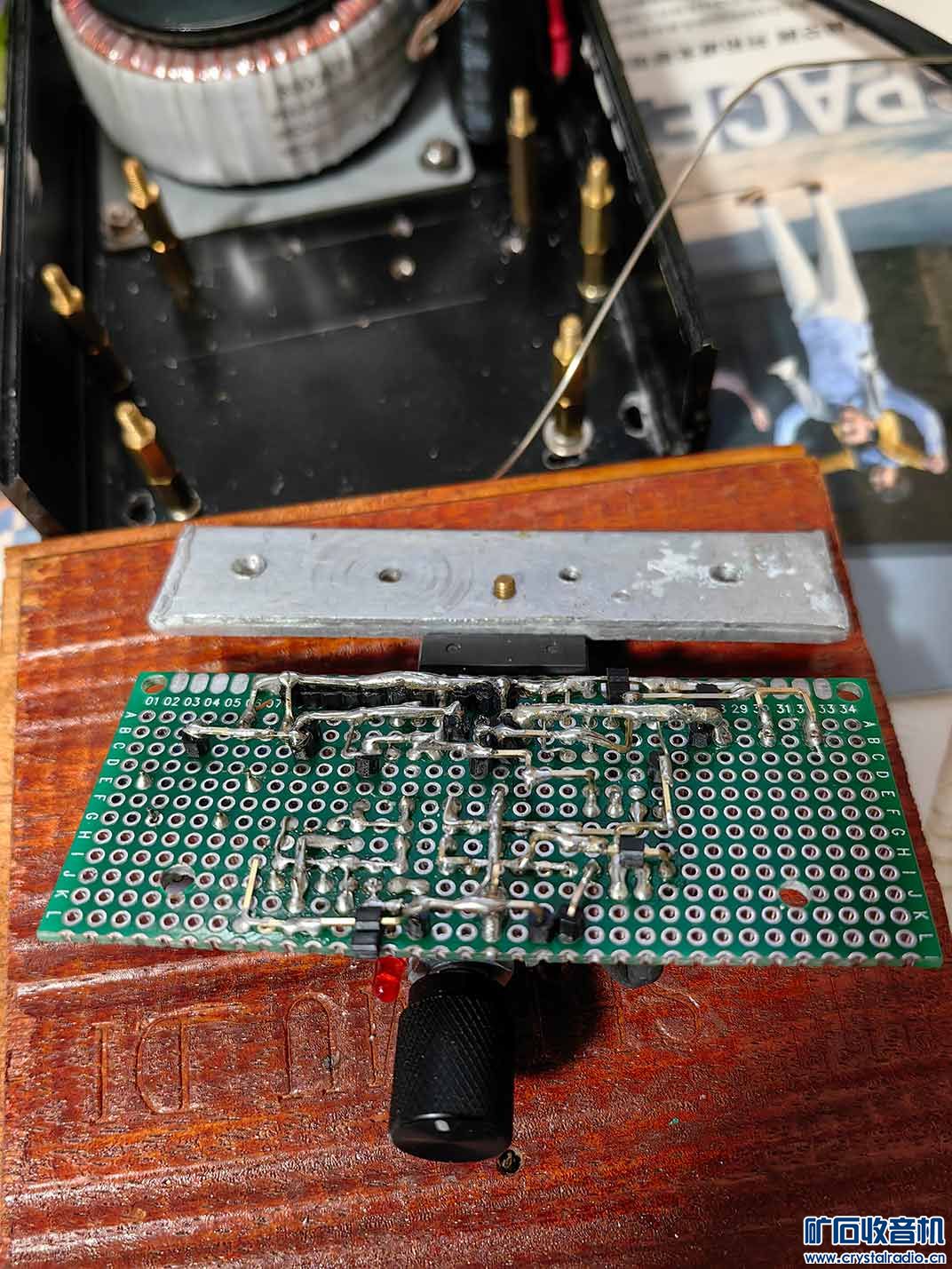

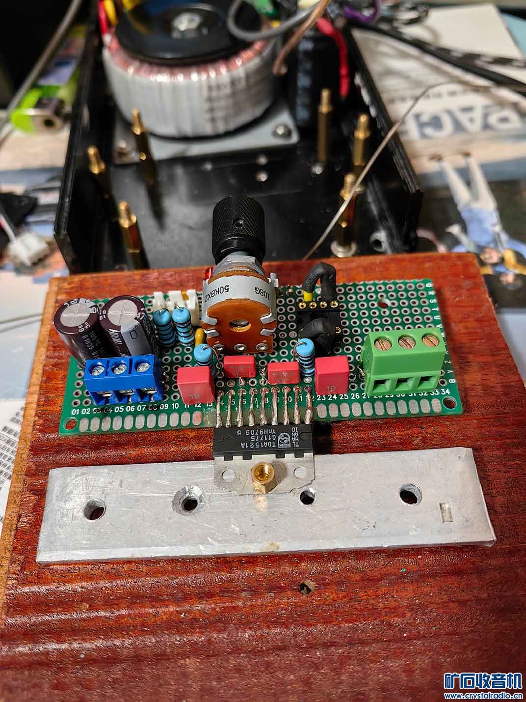

一直想做一下TDA1521A来听听,准备了一段时间的材料齐全了开始动工纯手工,环牛用的30W双12V。断断续续花了几天天时间弄完了,接上音箱1.5寸的,底噪耳朵贴到喇叭上都听不到、很安静,比较适合做耳放,中音突出比较好听,换成4寸喇叭的就是低音重了些别的和1.5寸喇叭音箱一样,接上电视音频从音箱里传出来的声音感觉与以前的显像管大电视回来了,比较明显看新闻,听音乐高音低音没有TDA1521好,中音比1521A比较突出些,耐听真实不烦躁。听了几天没有注意到它的散热外壳要绝缘,我通道时直接接地啪的一声清脆芯片砸裂了 !!!还没来得及细听!
发表于 2024-11-4 14:01:01 | 显示全部楼层
这电路设计真的是……不知道多少人被这个散热片搞砸了。。。
九几年也有同款烧毁过。
发表于 2024-11-4 14:36:47 | 显示全部楼层
意思是这个散热片不能接地?

意思是这个散热片不能接地?
是的不能接地!
