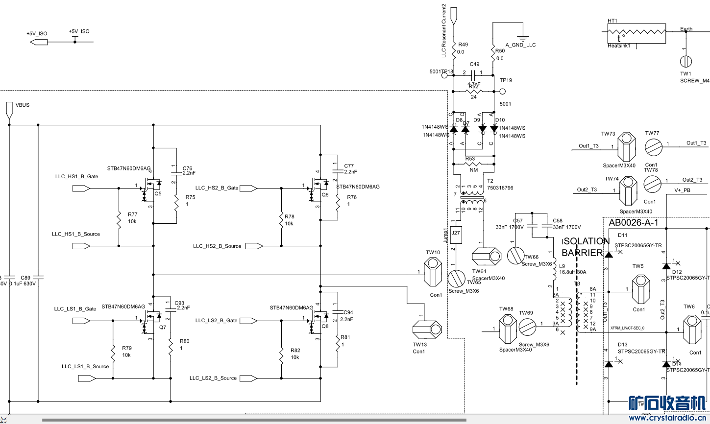

小电流采集,先过整流桥,转成电压怎么计算
发表于 2024-11-4 10:45:50 | 显示全部楼层 |阅读模式
截图里,电流源是峰值,均方根则为0.01A,负载120欧,就是不乘1.414倍,输出电压至少也得1.2V,但最终看到的却是输出电压更低。
请教下,这种先过整流桥的怎么计算电压?

发表于 2024-11-4 11:33:44 | 显示全部楼层

发表于 2024-11-4 12:23:59 来自手机 | 显示全部楼层
对于全波整流,平均值是有效值的0.9倍。
发表于 2024-11-4 12:26:14 来自手机 | 显示全部楼层
由于是电流源供电,二极管的压降对结果无影响。

发表于 2024-11-4 14:27:43 | 显示全部楼层
看设计目的,
电容C1不应该与电流源的采样负载电阻R2直接并联,等于电流源被分流了,R2上没拿到电流源总电流形成的压降,再往后也就到不了那个电压高度了。R2后线运放跟随下,再找适当的RC取电压。
发表于 2024-11-4 14:39:22 来自手机 | 显示全部楼层
楼主说的是用CT吧?只要负载阻抗不超过CT允许的最大阻抗值,其误差也应该在其规定的误差范围内。

大多数设计这个地方肯定有滤波电容的,否则波形拱起来很不平滑,而且运放一般是在I转为V后再加

发表于 2024-11-4 14:46:31 | 显示全部楼层
那就根据仿真频响(与待电流源频率和RC值密切相关),完了在运放上补个增益系数就是了。
发表于 2024-11-4 14:46:31 来自手机 | 显示全部楼层
采样电阻在直流侧,电容只起滤波作用,不能通过直流电流,所“吃”进去的电荷还是要“吐”出来的,不会影响测量,放心使用。防真结果也证实这一点。

发表于 2024-11-4 15:55:40 来自手机 | 显示全部楼层
CT=电流互感器。顶楼楼主的图是针对正弦波的,工频CT很常见。正弦波的有效值与平均值之间有简单的线性对应关系。而非正弦波的对应关系就不同了。而专用芯片就可以测试不同波形的有效值。

CT=电流互感器。顶楼楼主的图是针对正弦波的,工频CT很常见。正弦波的有效值与平均值之间有简单的线性对应 ...
LLC电流不是完全的正弦波,中间有一小段是悬空的,但这家的处理却仍然用了整流桥,可见整流桥也不完全只针对正弦波
