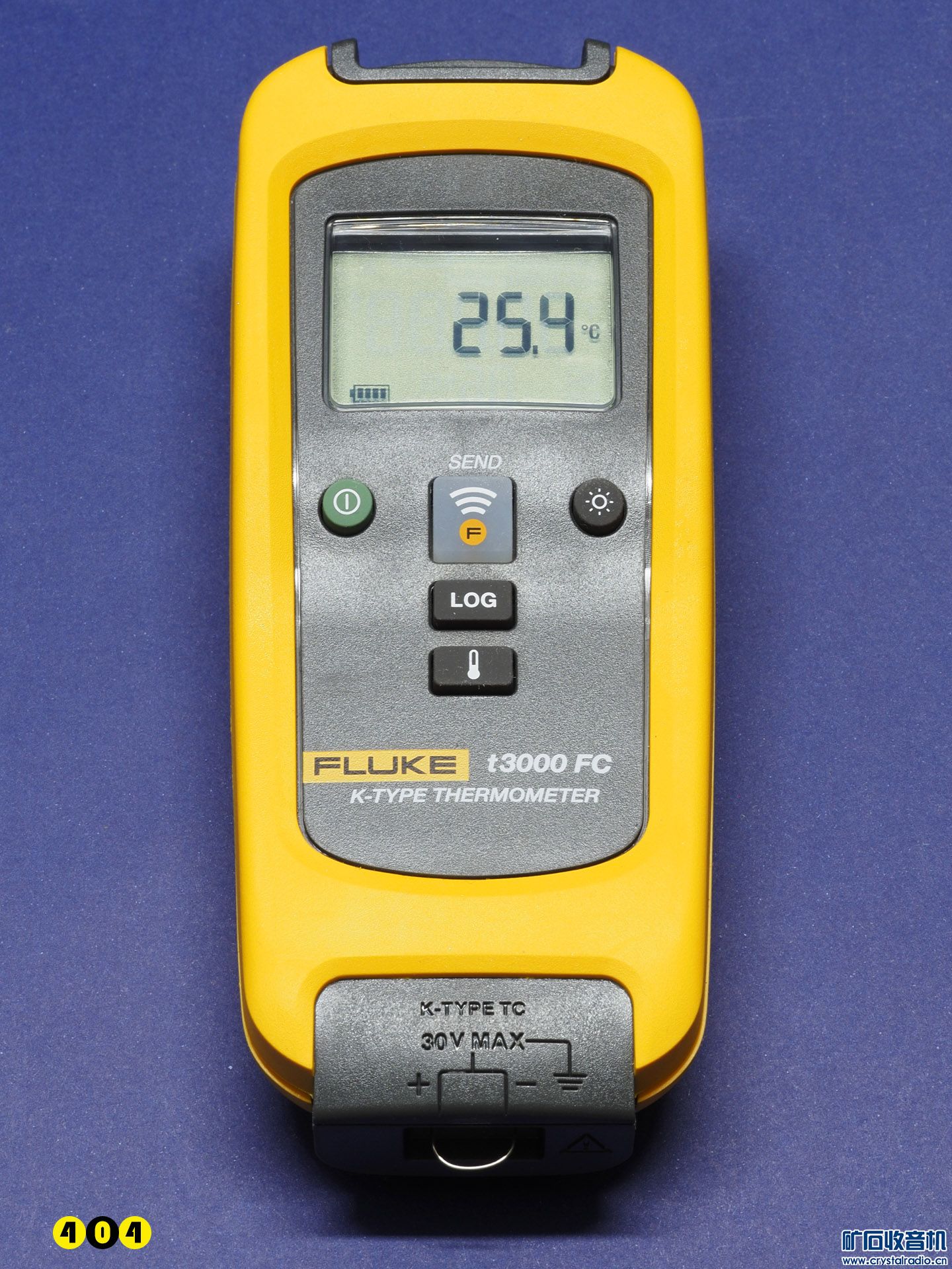

   今周一上班,质量部的微胖女孩已等候在此。温度测量仪又坏了说。
   开机显示“OL”,根据经验怀疑是温度传感器的问题。
   拆开检查,果然是温度传感器的线头松脱了!加固后,温度测量仪恢复正常。

这东西不给线头预压U插或O环吗?出口锁线皮位置不加固让外线直接扯拉内部线头吗?
发表于 2024-11-4 12:35:02 | 显示全部楼层
有个疑问,热电偶的工作原理是当存在温度差时出现电势差,如果都在室温下测量,那应该没有温度差啊,为何会有示数呢?难道标定的时候是标定了零电势差是室温,那室温可能会变啊?

那个测温的可能不是热电偶,据说是柏丝,阻值跟温度有关

冷端有温度传感器的,如果没有温度差,那测量结果就是冷端温度传感器的测量值。
也就是说,你把输入插口直接短接,温度表的读数就是室温。

这不闭环了吗?测温计肯定是有个初始值,室温就是初始值吧?相当于零点

冷端的温度又不是用热电偶来测的,可以用热敏电阻、PN 节、或者其它类型的温度传感器。
俺之前拆解的福禄克 52-II 温度表,其冷端温度传感器就是用的三极管的 PN 节。

  那表和FLUKE表的下方都标明了:K型热电偶。
